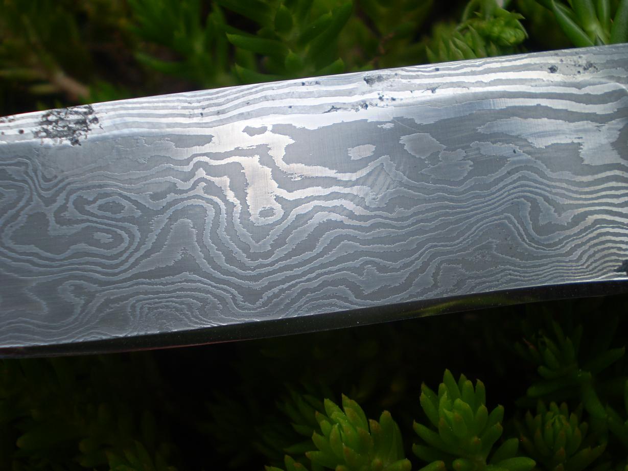

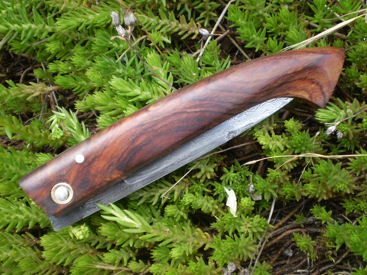

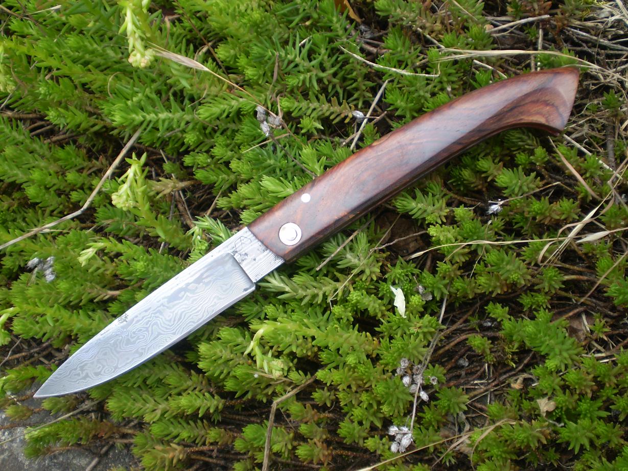

Messagede Guillaume48 » Dim 30 Mai 2010 16:57
Un autre deux clous qui reçoit une lame en damas 100C6 et 75Ni8 et un manche en cocobolo. Le montage est encore sur rondelles téflon à l'intérieur et rondelles laiton à l'extérieur.
Le voici en images. J'attends vos avis.

J'aime beaucoup cette ligne élancée et élégante.
Personnellement, je pense que le couteau aurait mérité une lame complètement polie, sans traces de forge. Il me semble que le bois mériterait aussi un polissage un peu plus poussé mais c'est peut-être seulement un effet de la photo qui fait ressortir le fibrage.
Est-ce que le manche est d'une seule pièce ou en deux parties ?

Concernant l'absence de traces de forge, je dirais que c'est un choix, c'est effectivement moins propre comme ça, mais j'aime à montrer d'où vient le damas, et que c'est un pur produit de la forge. Ceci dit, il m'arrive de faire des couteaux où les traces de forge sont absentes, mais c'est assez rare.
Pour le bois, je dois bien avouer que la photo ne lui rend pas justice, mais aussi que j'ai bien du mal à obtenir le niveau de finition que j'aimerais...
Enfin, concernant le manche, il est en une seule pièce.
Je suis content que mon travail te plaise.

Guillaume48 a écrit:Pour le bois, je dois bien avouer que la photo ne lui rend pas justice, mais aussi que j'ai bien du mal à obtenir le niveau de finition que j'aimerais...
Pour le bois, je n'ai pas trouvé de recette miracle. Je ponce longuement, de plus en plus fin, jusqu'au grain 1000, en faisant attention qu'il ne reste à chaque fois aucune marque du ponçage précédent, puis je donne un coup de frotte coton à faible vitesse.
Re: Couteau pliant deux clous à lame damas et manche en cocobolo
Messagede lamoksha » Dim 30 Mai 2010 18:12
Je trouve assez difficile d'avoir un bon polissage du cocobolo , qui est pourtant un si beau bois! Cela s'est tout de même amélioré ces derniers temps , en le passant directement à la frotte à la cire de carnauba. Le fini en est beaucoup plus homogène et brillant..à mon avis "l'eau dure " que j'utilisais aussi, au préalable avec de la laine d'acier , empêchait probablement la cire de pénétrer..

Beau pliant, belle ligne simple et élégante. Le damas est-il de toi ?
Messagede Guillaume48 » Dim 30 Mai 2010 21:27
Oui, j'ai fabriqué le damas.

Chouette résultat, en plus j'apprécie le brut de forge qui reste sur le damas, c'est rare de voir ça, et c'est vraiment le genre de détail que je trouve fun (mais qui doit déplaire à certains).
Messagede Guillaume48 » Dim 30 Mai 2010 22:48
Comme tu le dis, ça déplait à certains, mais ça fait partie des particularités de mes couteaux, je ne les veux pas trop "clean" : je veux qu'il servent et trouvent naturellement leur place dans une poche.
J'essaie d'aller vers une qualité d'ajustage, de montage et de tranchant la meilleure possible, mais je ne trouve pas mon intérêt dans le poli miroir par exemple (même si c'est une étape lors de la révélation du damas ou d'une ligne de trempe), je préfère une légère patine.
