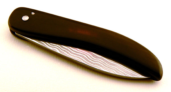

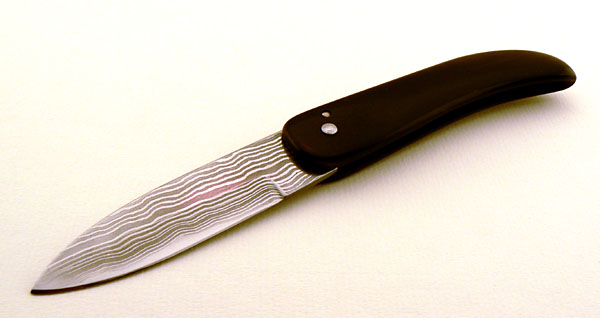

Messagede BDelor » Lun 25 Mai 2009 20:36
voici un petit couteau de poche (10,5 cm fermé, 17,5 cm ouvert), de type "deux clous".
L'absence de tout système de verrouillage, puisque la mécanique est réduite à un axe et un clou de butée, permet de tailler le manche d'une seule pièce, sans platine, et donc d'avoir au final un couteau très léger.
Ici, le manche est issu d'une pointe de corne de buffle. La lame est un sandwich constitué de deux flancs en damas fer / acier reforgés sur champ et soudés de part et d'autre d'une âme centrale en XC70.
L'émouture est creuse.

Voila un pliant qui est d'une élégance intéressante. Trés jolie ligne sobre, et le sandwich Damas avec ce motif de vague est trés sympa et va bien avec le pliant.
Re: Couteau pliant deux clous, damas sandwich et buffle
Messagede lecameleon18 » Mar 26 Mai 2009 07:42
Damas des plus simples, mais élégant, tout comme le couteau.

C'est un couteau très élégant en effet, j'aime la simplicité des lignes, le choix d'un manche assez neutre avec une lame raffinée.
C'est le charme discret des couteliers de goût. Au final, il y a de la retenue et de la noblesse.
Seule question mais tant qu'on n'a pas le couteau en main, il est difficile de juger : le deux clous est-il agréable à manipuler à la fermeture et à l'ouverture ?

Messagede BDelor » Mar 26 Mai 2009 19:44
Ariane a écrit:Seule question mais tant qu'on n'a pas le couteau en main, il est difficile de juger : le deux clous est-il agréable à manipuler à la fermeture et à l'ouverture ?
Contrairement à d'autres types de pliants (je pense par exemple au montage sur roulement à bille dans un message voisin), ici c'est la friction qui maintient la lame en position ouverte ou fermée. Dans le cas présent, la friction se fait par l'intermédiaire de deux rondelles téflon ce qui donne un douceur assez agréable au mouvement, mais ce sont des couteaux qu'il est hors de question d'ouvrir d'une seule main par la seule action du pouce sur la lame. Mes montages sont assez souples, ce qui dispense d'utiliser un onglet, en revanche, dès que le serrage est un peu plus conséquent cela devient utile d'en prévoir un.

Messagede cardoso5fr » Dim 31 Mai 2009 22:24
Le deux clou est vraiment un système très agréable (et légal), et le téflon est vraiment efficace pour avoir une friction importante et une douceur à l'utilisation.
Par contre, il y a des deux clous ou Piémontais qui malgré une friction importante peuvent s'ouvrir d'une main (mais ils ne sont pas rivetés). ;)
D'ailleurs, ne mets-tu pas une petite rondelle de laiton ou d'inox autour de tes rivets pour permettre un petit rattrapage du futur jeu éventuel ?
