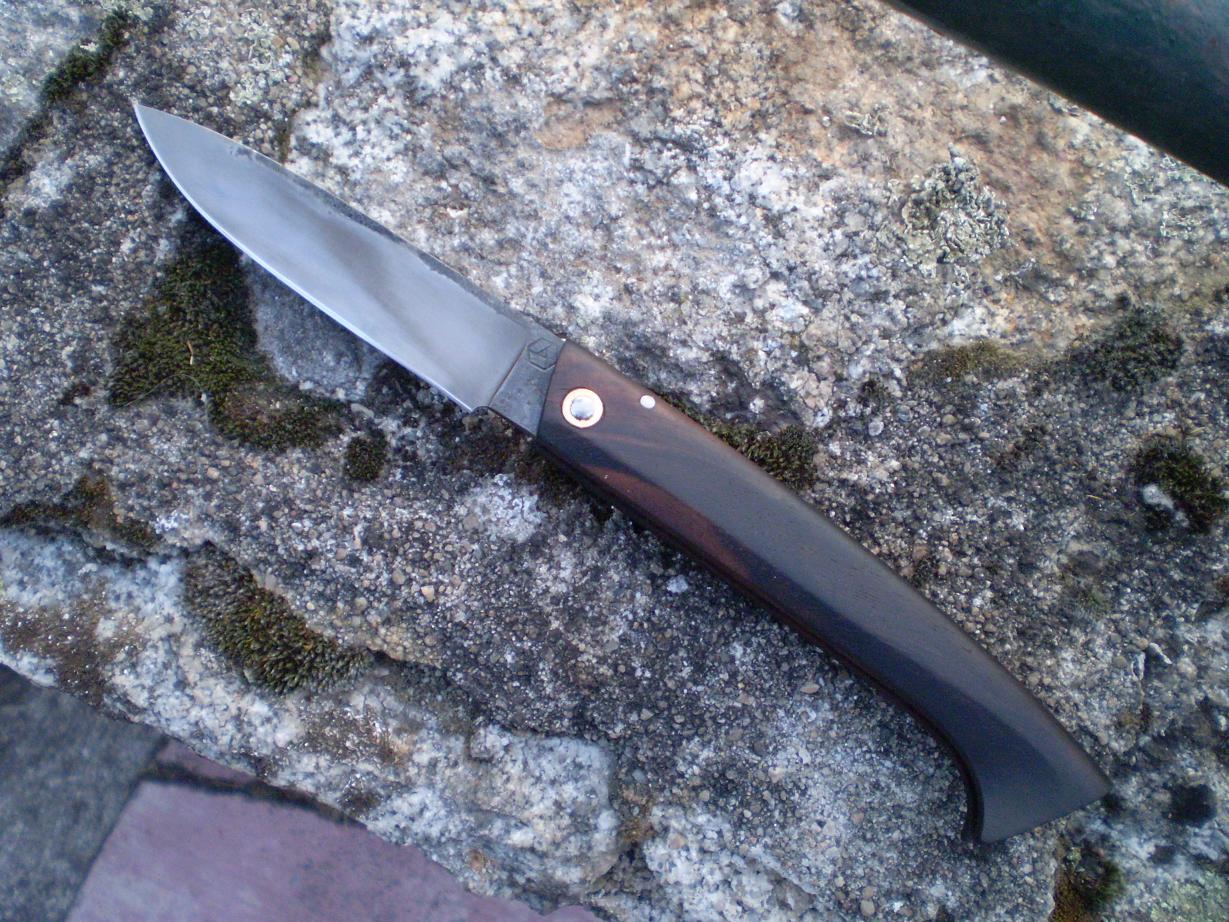

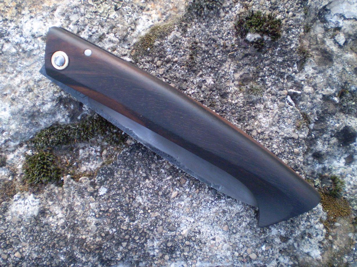

Un gros deux clous, puisqu'il mesure près de 25 cm ouvert pour 12 cm de lame (10 cm de tranchant utile). Il a été fabriqué en vue d'un emploi plus dur que ses petits frères, ce qui justifie donc de quelques particularités.
En dehors de sa taille peu commune dans ma production, il est aussi monté avec des clous en acier recuit et la lame comporte une trempe sélective.
Les images suivent :

Très belle ligne, très harmonieuse, superbe bois. J'aime beaucoup.
J'apprécie l'affinement du talon. Très élégant.

Coup de chapeau pour la ligne très harmonieuse et pour le veinage du bois (peut-être même encore perfectible avec un peu plus de ponçage).
Attention quand même à l'utilisation "plus dure" car les manches en plein bois ne sont jamais très solides, surtout dans le cas d'efforts en torsion : risque de casse au niveau de l'axe, là où les épaisseurs sont les plus faibles.

Je suis bien d'accord Bernard quant à ce qu'il est possible de demander à un plein manche ; cependant, celui-ci fait tout de même 20 mm d'épaisseur au niveau de l'axe...
