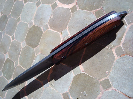

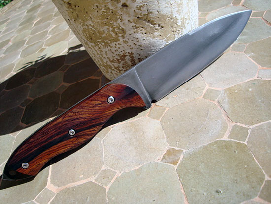

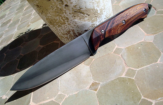

Messagede saiguerac » Mar 27 Juil 2010 16:45
Voici mon dernier couteau fixe fini en XC75 : triple normalisation, trempe sélective au goop, triple revenu 225°, 225° puis 190 degrés 1 heure à chaque fois. Les plaquettes sont en cocobolo sur intercalaire en kydex.
Il pèse 200 grammes, mesure 27.5 cm de long et pratiquement 14 cm de tranchant (poli miroir).
Il a subi avant photo les tests de coupe, rasage de poil, lâcher de feuille A4 sur le tranchant, coupe de bouteille à la volée... bref il s'en est très bien sorti : sa séquence de revenu un peu plus bas que son petit frère lui donne un tranchant plus agréable, la lame étant aussi 5 mm plus large pour une émouture plate mais avec un angle d'aiguisage plus ouvert.

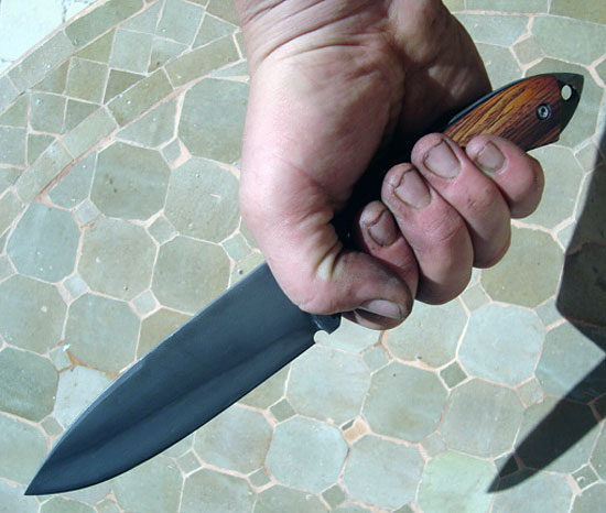

Une photo en main (j'ai de grosses mains) :
Les plaquettes sont taillées de la même manière que ma série de deux clous, le pommeau est trempé lui aussi.
Il ne reste qu'à lui faire un cordon et son étui de cuir.

J'aime beaucoup le profil que tu donnes à tes plaquettes (cette sorte de nervure centrale). Je trouve que cela donne un caractère bien particulier à l'aspect d'ensemble du couteau. Et le bois en superbe.
Pour le reste, je ne vois pas d'autre commentaire car les finitions sont très soignées et le tout est très réussi. Juste une petite réserve sur l'épaisseur de la plate semelle à mon goût mais je sais qu'il y a des clients qui souhaitent cet aspect "viril".
