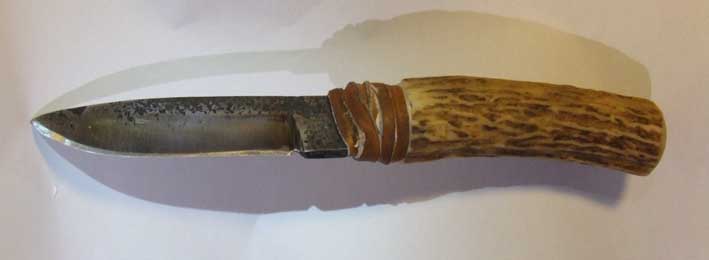

Messagede jice » Dim 18 Oct 2009 02:10
Voici un manche acheté d'occasion monté initialement sur un fusil a aiguiser (1 euro) et une lame montée sur soie (est-ce comme ca qu'on dit ?) : le trou du manche est comblé par de la pâte a 2 composants et il y a un clou sous la lanière en cuir.
Cette lanière accentue l'effet couteau simple style coutelas de Rahan.
C'est la première lame qui coupe réellement (test avec une feuille de papier, coupée dans le vide).

Messagede BDelor » Dim 18 Oct 2009 11:30
en fait de corne, je pense qu'il s'agit plutôt d'un bois de cerf, non ?
Le montage, oui, c'est bien comme ça qu'on dit. Tu peux même préciser demi-soie, puisque la soie ne traverse pas le manche de part en part.
Ton émouture semble bien. Apparemment c'est une émouture creuse, effectivement cela doit bien couper !
Le montage est sympa. Tu peux passer un coup de teinture sur le cuir pour homogénéiser l'ensemble. A l'avenir, je te conseille de trouver un cuir moins épais, cela te permettra de faire plus de tours, plus serrés, ce qui renforcera l'aspect ligature.
Un étui "rawhide" pour aller avec, peut-être ? Cela ferait un bel ensemble dans le style vieil ouest (plutôt que Rahan, qui n'était pas encore rendu pour ce qui est de la métallurgie...).
