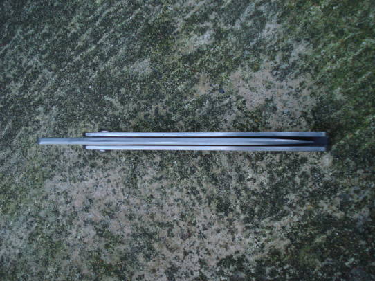

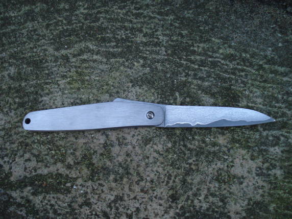

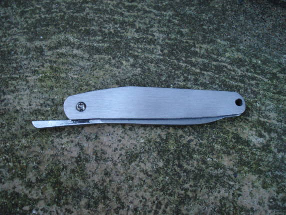

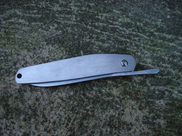

J'ai reçu un piémontais réalisé par Hiraoki Ohta. La lame en damas inox est purement et simplement magnifique. Le manche en bois d'origine avait été un peu malmené et son propriétaire voulait du titane à la place.
Avec l'accord de M Ohta, j'ai réalisé un nouveau manche en Ta6V4, mais j'ai conservé l'esprit et la ligne du couteau.
  • Ta6V4 de 2mm, G10 noir de 3mm,
  • visserie inox et rondelles en bronze phosphore.
La friction peut réglé de peu à impossible de l'ouvrir.
Le manche est riveté collé, les rivets en Ta6V4 de 1,5mm.

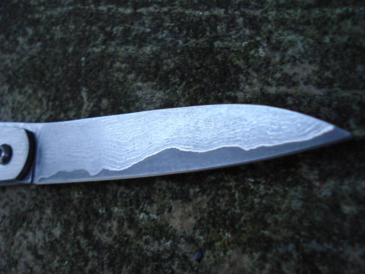

Apparemment la lame est un sandwich, n'est-ce pas ? Et les flancs sont-ils en acier homogène ou damas inox (on ne voit pas bien sur la photo) ?
L'adaptation que tu as réalisée est élégante. Est-ce que tu n'aurais pas fait une photo de son état d'origine ?
Re: Customisation d'un couteau piémontais d'Hiraoki Ohta
Messagede cardoso5fr » Lun 31 Jan 2011 20:59
La lame est un sandwich de damas inox sur les flancs avec un ZDP 189 ou VG 10 au coeur, je ne sais plus.
Je n'ai pas de photo du pliant d'origine, il avait un manche en loupe de quelque chose, qui avait exactement la même forme que ma version titane. Le manche était fendu au niveau du pivot surement suite à un usage un peu trop violent pour un gentlemen folder comme celui ci.
Messagede BDelor » Lun 31 Jan 2011 21:06
Ça ne ressemble pas à du damasteel. Apparemment il s'agit d'un damas inox de fabrication artisanale....
Messagede cardoso5fr » Lun 31 Jan 2011 21:16
Ce n'est pas du damasteel à ce que je sais, je viens de vérifier sur un site, le coeur est en VG10, par contre je ne trouve pas les nuances du damas qui sont sur les flancs.
