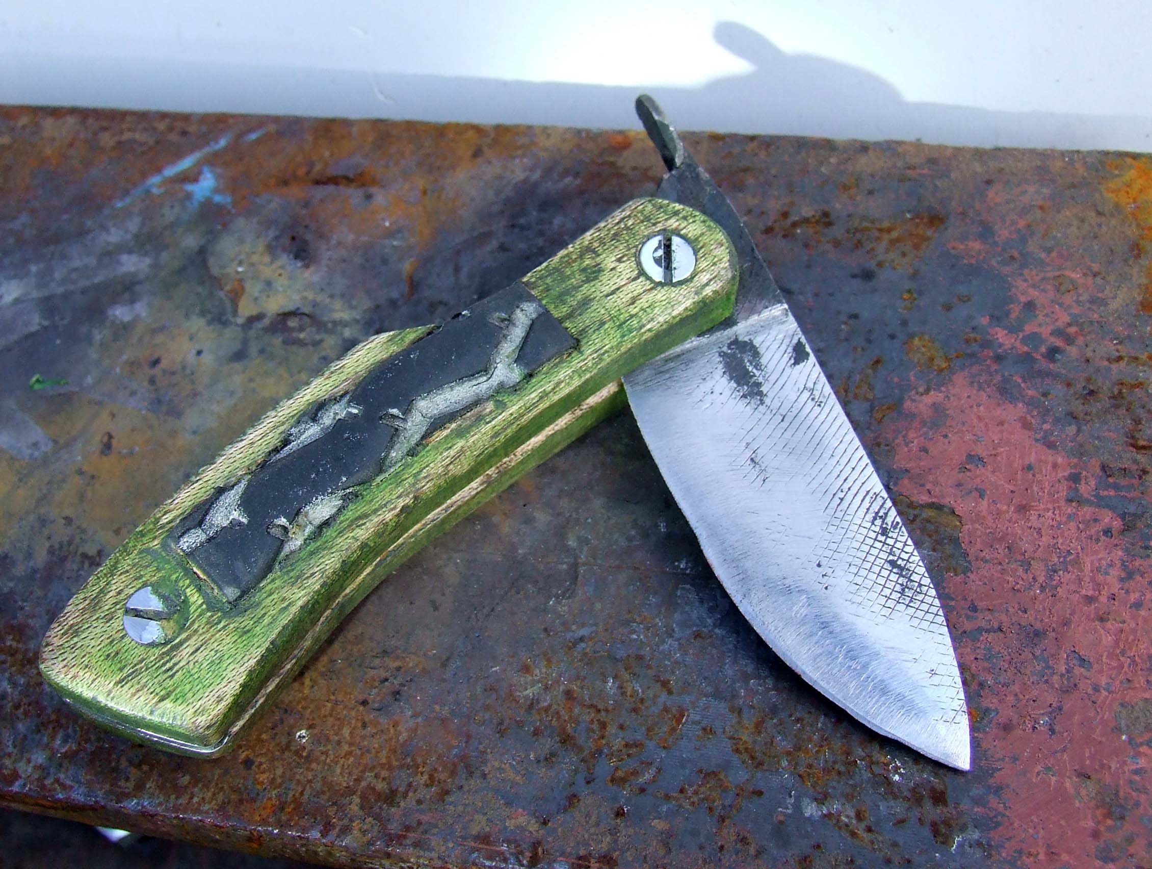

Messagede jice » Dim 11 Oct 2009 00:42
Voici ma première création, sur le manche est incrusté un fragment de pneu, de vélo, j'aime bien l'idée du matériau détourné.
Soyez indulgents, c'est mon premier...

en tout cas, pour un premier couteau, tu as apparemment bien compris le principe du piémontais.
Le dessin de la lame et du manche est sympa. Ce serait bien d'en voir aussi des photos en position ouverte et fermée, car cela permet de distinguer d'éventuels défauts d'alignement.
L'idée du matériau de récupération est tout à fait défendable. La démarche n'interdit pas de peaufiner les finitions, bien au contraire, c'est ce qui va valoriser les matières choisies. Pour le prochain couteau, n'hésite pas à y aller généreusement en huile de coude pour le polissage, l'ajustage, bref tout ce qui peut aider à magnifier chaque matériau.
A bientôt ?

J'adore le style, le coté incrustation de pneu est vraiment sympa (j'ai un couteau dont le manche est recouvert de pneu de voiture (enfin du matériaux) et c'est trés agréable. Là le coté piemontais à l'air d'être bien maîtrisé comme le dit Bernard. Il faudrait quelques photos complémentaires pour que l'on puisse voir en position fermé et ouverte.
  • Sur quoi repose la lentille ? (as tu mis une butée?)
  • Quels traitements thermique as tu appliqués à la lime?
  • J'aime bien l'émouture convexe, par contre ton fil semble avoir un accroc vers 3 cm après le début du tranchant. (peut être un effet d'optique.)
  • Sinon j'appliquerais quelques passes supplémentaires avec un papier de verre de carrossier grain 400 de façon à enlever les légères griffures qui sont un peu dans tous les sens. (après c'est peut être aussi une photo au flash et cela met en valeur les griffures.)
  • Je ferais une petite "ciselure", guillochage sur la visserie de façon à enlever le coté non fini qu'apporte ce type de vis. (4 coups de limes triangulaires suffisent à rendre une vis beaucoup plus sympathique.
Dans tous les cas, c'est un très bon début très prometteur. (et j'adore le concept de récupération).

Non,
je n'ai pas pensé à mettre une butée sur la lentille, et pour ce qui est des rayures, la photo n'y est pour rien, au contraire... le prochain devrait être plus soigné !
J'ai aussi eu des difficulté à forger la lentille -pas évident- ; sur une autre lame, une fissure s'est formée au moment de aplatissage : peut-être un acier pas assez chaud ?
Et puis j'ai du mal a la faire dans le prolongement du dos de la lame : elle a tendance à descendre, ce qui implique une découpe importante dans le manche pour recevoir la butée. Suis-je clair ?

je te rassure : j'ai un mal fou à sortir des soies ou faire des lentilles. En général, je dois mettre les trucs au propre à la lime ou au backstand.
En fait, là ta lentille aplanie repose sur le dos du manche. Dans ce cas, il n'y a pas besoin de butée. Je n'avais pas fait attention au coté plus large de la lentille.
Sinon : oui, les craquelures viennent surement d'une surchauffe de la partie (cela arrive vite sur ces petites épaisseurs) et surtout d'un martelage trop froid, d'où la craquelure à la forge.
As-tu forgé la lame au plus prés ou as-tu fait pas mal de nettoyage par la suite ?
Le dos de la lame à l'air plutôt propre, et le contre-forgeage bien mené.

non la lame a été recoupée à la meuleuse et passée à la ponceuse à bande, je n'ai donc pas trop de mérite.
c'est pas facile lorsqu'on forge le tranchant de garder le dos de la lame droit, il se courbe automatiquement. comment faites vous ? faut il partir d'une barre courbe ou orienter ses coup de marteaux ?

jice a écrit:(...) J'ai aussi eu des difficulté à forger la lentille -pas évident- ; sur une autre lame, une fissure s'est formée au moment de aplatissage : peut-être un acier pas assez chaud ?
Si tu veux déplacer le métal de manière importante, il faut être très chaud, qui qui évitera les fissures. Attention toutefois à ne pas chauffer trop chaud car si le métal brûle tu auras également des fissures ! Sur un acier carbone, il faut être au jaune, mais pas plus. Il faut également ajuster la force de frappe en fonction de la température. Quand la température du métal diminue, celui-ci devient moins malléable, la frappe doit également être moins violente car si l'on tente de forcer un déplacement de matière sur un acier devenu moins malléable, celui-ci va fissurer.
jice a écrit:c'est pas facile lorsqu'on forge le tranchant de garder le dos de la lame droit, il se courbe automatiquement. comment faites vous ? faut il partir d'une barre courbe ou orienter ses coup de marteaux ?
C'est normal que la pointe de ta lame se redresse quand tu forges le tranchant : le métal que tu déplaces pour affiner le tranchant est toujours présent, il se répartit sur la longueur, d'où une plus grande longueur du tranchant par rapport au dos de la lame, ce qui explique la courbure. Pour l'éviter, tu as deux solutions :
- soit tu donnes à ta lame une courbure inverse avant de commencer à forger le tranchant,
- soit tu corriges la courbure à chaque chaude en posant ta lame sur le dos et en martelant doucement le tranchant pour la redresser
