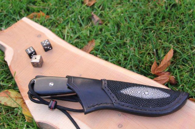

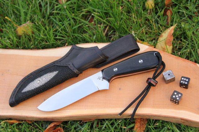

Messagede turbotec » Dim 20 Fév 2011 11:07
Voilà un couteau non forgé car réalisé en RWL34 (acier inoxydable en gros) et avec des plaquettes en micarta noir et intercalaire rouge.
L'étui est en cuir végétal et insert en galuchat.
Il mesure 23cm et 11.5cm de tranchant.

J'aime l'utilisation du galuchat sur l'étui et le soin que tu apportes toujours aux accord de couleurs entre l'étui et le couteau.
Pour le couteau lui--même : la découpe en angle à l'avant des plaquettes rappelle celle du bas du ricasso. Est-ce voulu ? En tout cas, le résultat est convaincant.
As-tu des remarques sur l'utilisation du RWL34 ? Est-il intéressant malgré son prix élevé ?

Alors déjà merci pour les compliments. Ensuite, oui la découpe des plaquettes a été voulue pareille que le ricasso. Le rwl34 est un super acier si on a tout le matériel pour la trempe sinon il faut oublier. A part ça, on obtient un superbe tranchant, c'est aussi ce qui fait la différence, et aussi qu'il soit moins oxydable. Voila.

turbotec a écrit:Le rwl34 est un super acier si on a tout le matériel pour la trempe sinon il faut oublier.
Tu fais les traitements thermiques toi-même, ou est-ce que tu les sous-traites ?

Non, je les fais moi-même : j'ai un four de trempe et du feuillard.
