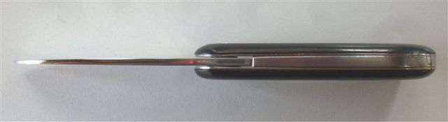

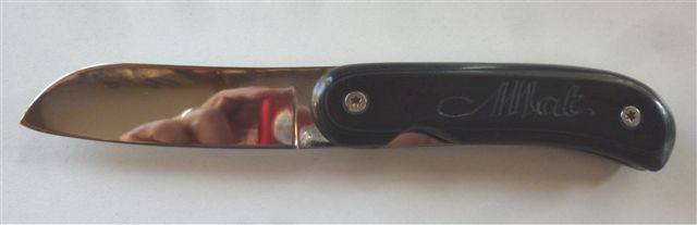

J'ai dessiné ce couteau pour mon petit-fils, qui aura onze ans la semaine prochaine....
Après avoir fait un premier essai avec des plaquettes en cade, j'ai opté pour le micarta, ici noir-gris, que j'utilise pour la première fois, très agréable à travailler, et livré en plaque de 4mm, avec des faces bien parallèles, le luxe !
La lame est forgée dans un fer de rotobineuse, trempée à l'huile. J'ai soigné particulièrement l'épaisseur de lame, qui présente un dégradé régulier du ricasso à la pointe, ce qui n'est pas très évident sur la photo. L'émouture droite est faite à la lime, avec des ponçages successifs, car je n'ai pas de back-stand.
Les dimensions sont : 172mm hors tout, 70mm au ricasso pour une largeur de lame de 21mm.
Le poids est de 98gr.

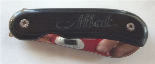

Le couteau a un polissage miroir, et une ligne aux courbes très douces sur laquelle il m'a semblé superflu d'ajouter un guillochage, aussi sobre soit-il ; et un arrondi au bout de lame qui prolonge avec succès la courbe du manche. Le prénom est fait au dremel, ça pourrait être mieux, mais je n'ai pas osé le reprendre...

Bel exercice de polissage, il a une jolie forme autant ouvert que fermé (même si le talon de la lame ressort un peu en position fermée).
Ton petit fils va certainement apprécier ses 11 ans.
Pour le mécanisme de blocage, je pense que c'est dans le titre (Liner Lock) ... a priori confirmé par la physionomie de la plaquette visible sur la seconde photo.
Pour ce qui est de la gravure, je la trouve pas mal du tout, c'est vraiment pas facile avec une dremel d'arriver à ce résultat.

Pour répondre à Bernard d'abord, il y a un blocage de lame en position ouverte, liner-lock, avec platines en inox de récupération, mais pas de blocage fermé : je n'aime pas trop le système de petite bille sur la platine. D'autant qu'il est possible de régler la souplesse d’ouverture avec les vis de l'axe.
Effectivement, j'ai mis des rondelles d'usure, mais je crois que je vais m'en passer car j'arrive de mieux en mieux à obtenir des faces bien parallèles sur le talon de mes lames. En effet, celui-ci dépasse un peu sur ce modèle, mais il était impossible de faire l'intercalaire plus longue et garder la butée en position fermée sans devoir désaxer le point de pivot (plus assez de place), ce que je n'aime pas trop.
