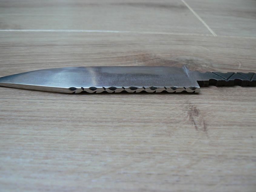

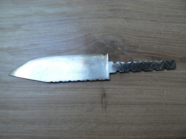

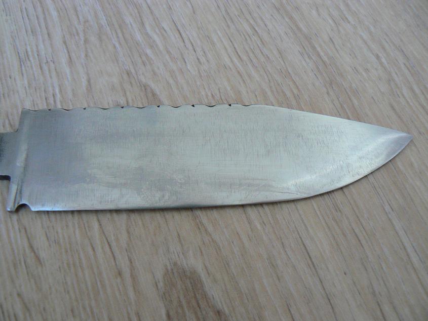

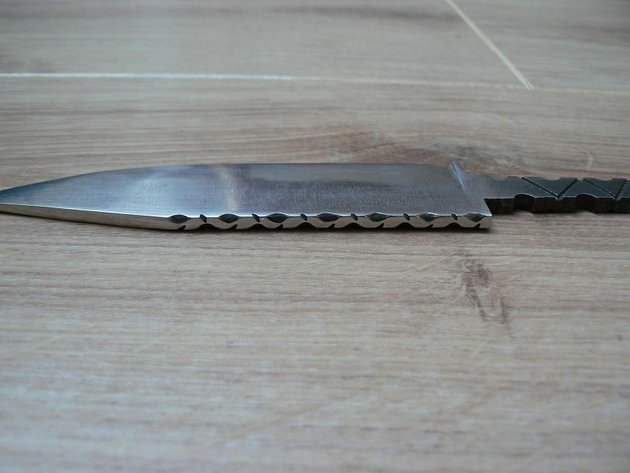

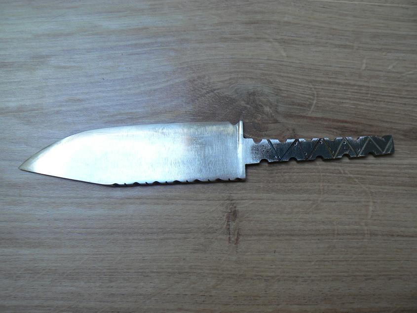

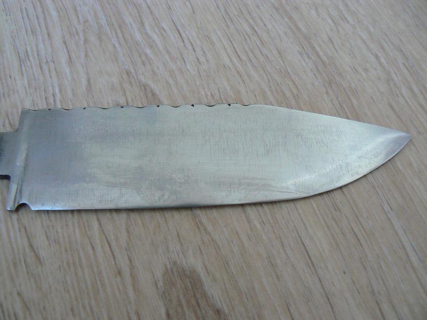

je me suis lancé dans le fabrication de mon premier couteau, le premier et sans doute pas le dernier ! Passionné, mais manquant un peu de temps, je réalisais tout de même quelques étuis en cuir pour un ami coutelier amateur malheureusement décédé : lui les couteaux, moi les étuis.
Mais ce sont les lames qui m' intéressent... J'ai donc découpé à la lime la forme de ma lame dans une barre de 440C.
J'ai réalisé mon émouture à la lime ainsi que le guillochage et la soie..., continué par une finition avant trempe à la ponceuse à bande (de parquet !) grains 120, puis à la main avec du papier de grains 240, puis 400 puis 600, puis polissage. Problème : je ne parvenais pas à enlever les rayures trop prononcées sur l'ensemble de la lame.
Ensuite, un autre ami archer habitant à plus de 400kms de chez moi, a trempé ma lame dans un four de trempe électrique : calamine d'où reponçage..., un petit peu de ponceuse à bande, beaucoup d'huile de coude avec papier en 240, 400, 600 puis polissage.
Mais rien n' y fait : je ne réussis pas à retirer ces maudites rayures, lesquelles continuent de se voir après polissage... Donc oublié le poli miroir que mon ami réalisait si bien...
Avant d'avoir un petit combiné ponceur, mon ami devait réaliser ses finitions à la main... Il forgeait, mais travaillait aussi beaucoup en enlèvement de matière... Moi, je ferais sans doute l'inverse.
Les question que je me pose : Pensez vous qu'il faille que j'investisse dans un petit backstand ? la solution de mon problème se trouve-t-elle ici ? Si oui, quel matériel me conseillez-vous ?
Merci d' avance pour vos conseils...
Olivier.

Messagede BDelor » Mar 15 Juin 2010 15:36
plusieurs remarques en réponse à vos questions :
  • Il n'est pas utile de faire un polissage aussi poussé avant la trempe, car comme vous l'avez constaté, la chauffe va provoquer la formation de calamine, et par conséquence la nécessité de refaire le polissage (sauf si vous avez pris soin de protéger au préalable votre lame de l'oxydation en l'enfermant dans un feuillard inox).
  • Pour obtenir un polissage soigné, il faut bien vérifier que chaque grain aura complètement enlevé les rayures provenant du polissage avec le grain précédent. Si les rayures dues par exemple au polissage grain 120 subsistent après polissage au grain 240, il est vraisemblable que le grain 400 ne les fera pas disparaître et qu'on les retrouvera de toute façon à la fin. Une bonne manière de procéder consiste à croiser les passes, ce qui permet de contrôler de visu la "disparition" des marques de la passe précédente.
  • Le backstand n'est pas la solution au problème. La solution est de consacrer davantage d'attention à chaque étape du processus de polissage pour ne pas "laisser passer" des défauts. On peut obtenir un très bon polissage en travaillant à la main avec une cale à poncer, ou encore avec des pierres. Le backstand est néanmoins très utile car il permet d'économiser du temps et de la fatigue. Notez tout de même qu'il est difficile d'obtenir un bon rendu au backstand avec les grain fins (400, 600), et qu'il est toujours préférable de faire ces finitions à la main.
