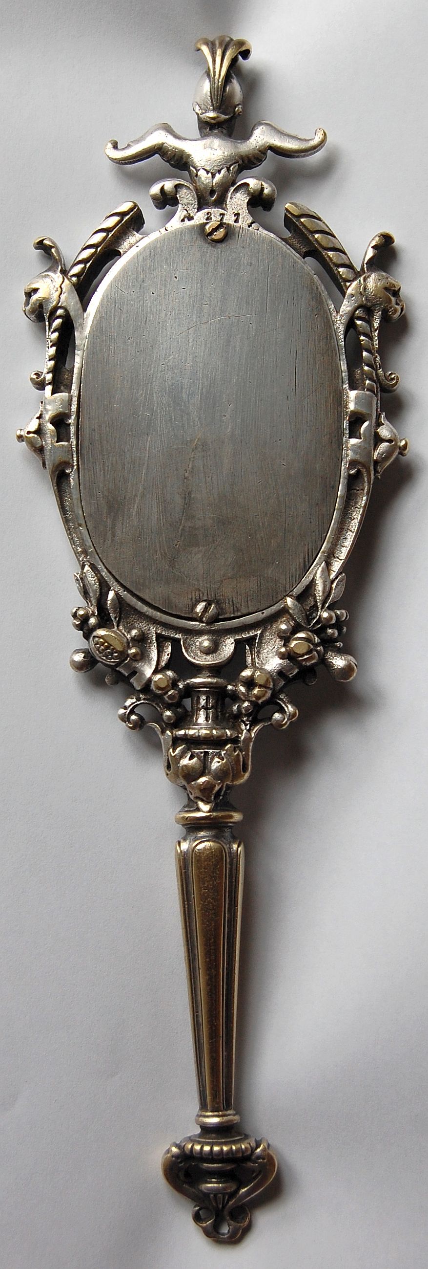

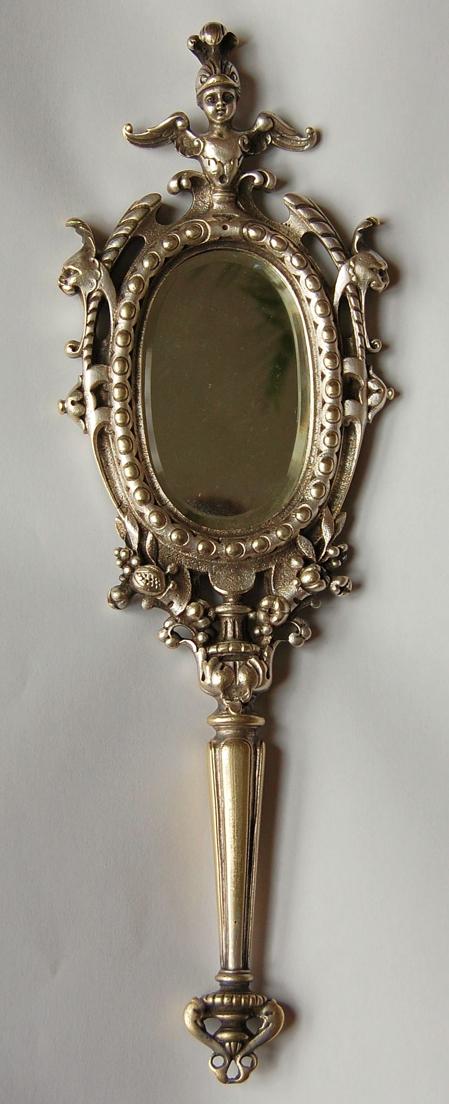

bonjour à tous,
j'ai en ma possession un face à main en métal qui après nettoyage (il était tout foncé, et présentait une patine sous la couche noircie) se révèle être peut-être de l'étain. Mais je n'en suis pas certaine. Certains endroits sont parfaitement lisses, d'autres granuleux. L'autre option à laquelle je pense est soit du zinc ou de l'argent. Il est plutôt lourd malgré sa petite taille.
je joins un fichier en espérant que cela sera utile pour m'éclairer.
Merci de votre aide.

Ce face à main est en bronze argenté et d'époque fin XIXème.
Sur le dos, on distingue les points d'usure de couleur jaune qui signalent la présence de laiton sous l'argent. Il n'y a donc certainement pas de poinçons.
De plus, ces points sont ceux qui font contact lorsque le miroir est posé vers le haut et sont nettement aplatis par l'usure. Ce type de miroir est lourd et l'usure est assez forte.
Si cette patine est partie facilement, il ne peut s'agir d'étain qui a une patine impossible à éliminer manuellement.
Les parties granuleuses sont en fait ciselées.

Merci pour toutes ces précisions éclairées.
