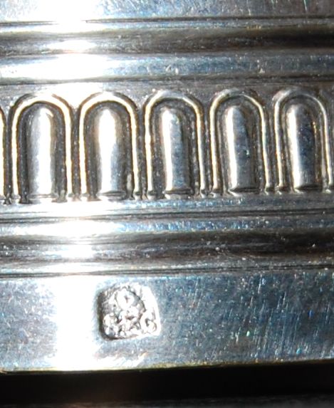

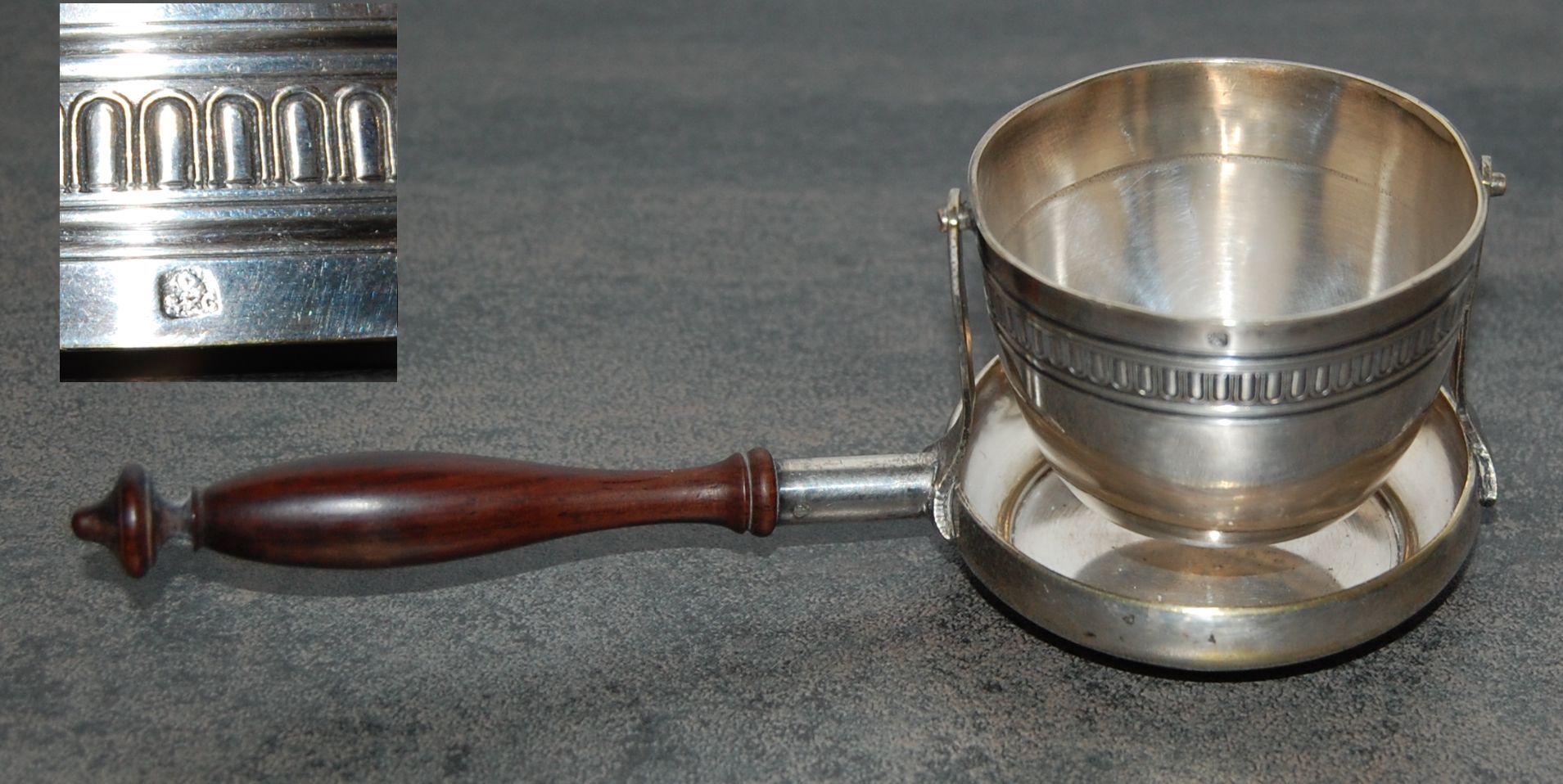

Messagede princessedarling » Dim 27 Mar 2011 04:24
les colorations ou décolorations dorées peuvent-elles aider à déterminer si c'est de l'argent ou du métal argenté ?
On les devine sur le pourtour de la passoire, sous le poinçon et au niveau du cul du réceptacle, à excédent de liquide le cul est cerclé de coloration dorée au niveau de sa périphérie.
Je joins quelques photos :
princessedarling
Messages: 17
Inscription: Mer 2 Fév 2011 15:49
Re: Distinguer l'argent du métal argenté
Messagede roseleur » Dim 27 Mar 2011 09:51
Il y a dans le sujet reconnaitre l'argent massif quelques indications sur la manière de différencier le métal argenté de l'argent massif.
    Une coloration jaune de l'argent ou du métal argenté peut provenir :
  • d'une oxydation de l'argent
  • d'une usure de la couche d'argent dans le cas de métal argenté
  • d'une trace de dorure
C'est l'habitude qui permet de différencier ces cas.
Ici l'objet n'est pas très oxydé, n'a pas été doré et les traces jaunes sont des traces d'usure ce qui est confirmé par leur emplacement.
D'autre part le poinçon est un poinçon carré d'orfèvre pour le métal argenté.
