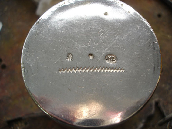

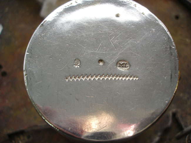

Les bijoutiers utilisent une technique pour avoir le titre d'un bijou. (Lorsque la pierre vient au secours du métal).
Il s'agit de la pierre de touche ou toucheau. Sur cette photo, sous les poinçons, la trace de l'outil permettant de prélever des copeaux de métal pour l'essai par coupellation :

J'avais bien saisi Ariane que tu ne désirerais peut être pas pratiquer la technique de la coupellation et les premieres lignes suffisaient mais je n'ai pu résister à poster cette photo prise le jour même sur un objet de passage, une timbale XVIIème .
Ma réponse était du reste incomplète, la preuve.

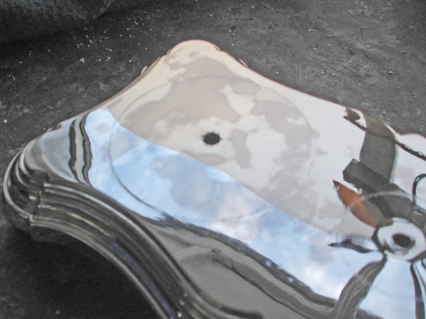

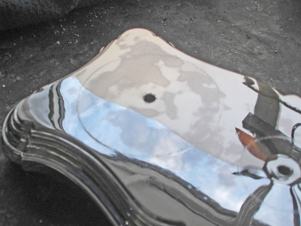

Cette oxydation grise peut parfois être partiellement enlevée en raison d'un polissage important consécutif à une réparation, c'est ce que l'on appelle les tâches de feu et elles sont caractéristiques justement, je les avais oubliées celles là :
On peut les voir sur cette mauvaise photo et elles sont caractéristiques de l'argent ancien, on les appelle ainsi car cette oxydation profonde peut être provoquée par la chaleur. Les tâches de feu permettent de reconnaitre l'argent massif ancien.
L'aspect d'une surface en général (qu'elle soit métallique ou pas) dépend de nombreux facteurs dont la nature du métal, mais aussi son état de surface (poli-miroir, mat, toutes les nuances intermédiaires, rayures plus ou moins fines), cette "patine" qui est plutôt une usure change l'éclat du métal et associée à la patine grise de l'argent ancien lui donne cet aspect si difficilement imitable.

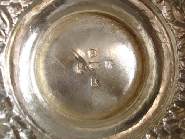

Messagede roseleur » Dim 14 Juin 2009 15:45
Encore une prise d'essai par grattage différente de celle de la timbale plus haut.
Ce type de marque est un indice presque aussi sûr que le poinçon sur la nature du métal surtout si elle est antérieure aux poinçons comme sur la photo.
Les poinçons sont de Dublin (1829)
