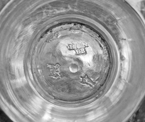

pour commencer, une photo de poinçons sur une timbale du XVIIIème siècle :
Au 18ème, les poinçons étaient relativement gros, profondément insculpés : il y avait généralement le poinçon de maitre, les poinçons de charge et de décharge relatifs au paiement de la taxe, le poinçon de communauté.
L'étude des poinçons avant la révolution est assez complexe car les poinçons sont très nombreux, mais en contrepartie cela permet une authentification de l'orfèvre et de la date de fabrication.
Certains experts peuvent reconnaitre d'un simple coup d'oeil ces éléments, c'est toujours un peu impressionnant.
En ce qui me concerne, je ne suis pas un spécialiste des poinçons, c'est une discipline un peu aride et je préfère de loin m'interesser aux aspects techniques concernant la fabrication des objets. La bonne connaissance des poinçons est surtout utile aux antiquaires et experts.
Il est tout de même intéressant d'avoir quelques notions pour compléter les observations techniques.

L'aspect sommaire de la soudure du piedouche sur la timbale est un élément très important en expertise également l'aspect des rayures concentriques dans le piedouche et le fond de timbale.
Re: Poinçons de l'argent massif
Messagede thierry loeve » Jeu 11 Déc 2008 22:10
Pourrais-tu préciser un peu ?
merci
Messagede roseleur » Jeu 11 Déc 2008 22:28
Un piedouche est un élément de forme circulaire qui ,soudé sur le fond d'une pièce, sert de pied
l'état des rayures est assez parlant , pour cela il faut avoir habitué son oeil qui finit par reconnaitre l'aspect particulier que présentent toutes les traces d'outillage l et ceci est valable pour tous les matériaux.
Dans le cas qui nous interesse ,l'utilisation de tours sommaires explique les rayures . Elles ont un aspect particulier et cela fait partie des différents indices permettant l'expertise d'une timbale
La soudure également est digne d'intérêt : les moyens techniques étaient bien différents à l'époque ...

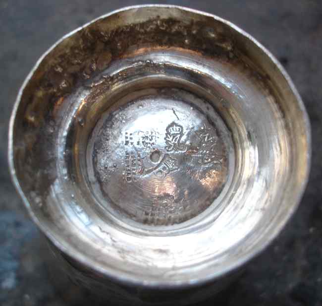

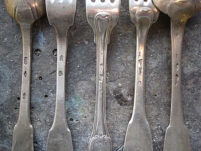

Deux autres photos de poinçons XVIIIème :
  • une autre timbale :
  • sur des couverts :
La fourchette du milieu est de style "filets", les 4 autres de style "uniplat"ou "vieux paris";

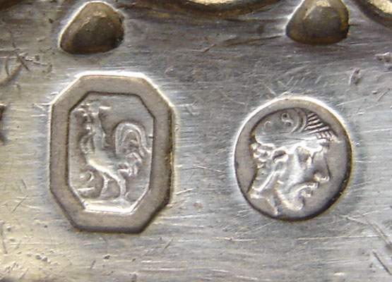

après une période déréglementée juste après la Révolution, l'association des orfèvres appose son poinçon non officiel jusqu'en 1798.
En 1798, un nouveau système de poinçons est introduit : le poinçon au coq.
En 1809, les poinçons au coq changent de dispositions.

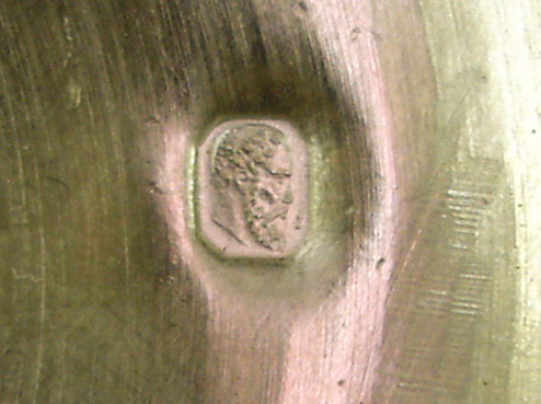

En 1819, le poinçon change et c'est la période tête de vieillard (profil de Michel Ange).
En 1838 apparait le poinçon toujours en vigueur : la tête de minerve.

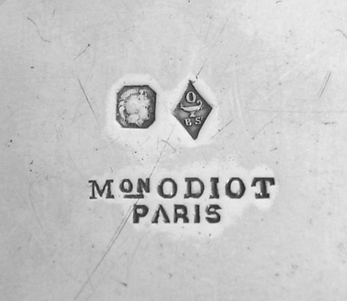

Ici on voit également le poinçon de maitre de Odiot et la marque inscrite en toutes lettres.
