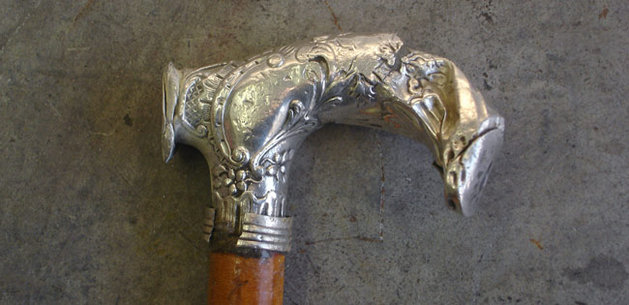

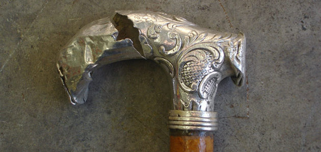

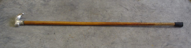

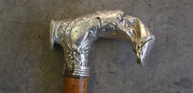

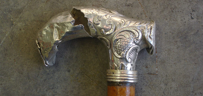

On m'a confié une canne de marche dont le pommeau en argent massif est à restaurer.
Des enfants on joué au golf avec et l'objet est très détérioré. La réparation n'est pas économiquement valable mais la propriétaire y tient beaucoup.
L'état de l'objet est désespéré et dans un premier temps, je me suis questionné sur la possibilité de le restaurer. Devant l'insistance de la cliente, j'ai accepté de tenter une intervention sans me faire trop d'illusions.

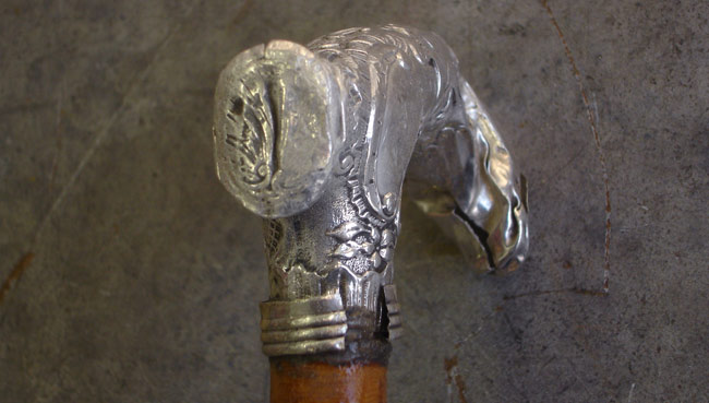

Le pommeau est fait d'argent massif assez fin, ce qui va compliquer le redressage et les soudures.
Il est également largement fissuré ou aplati à plusieurs endroits.

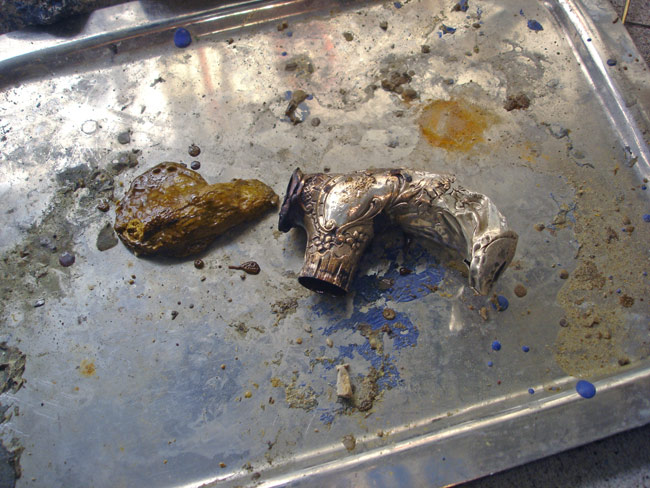

Messagede roseleur » Ven 17 Déc 2010 22:07
Le ciment de coutelier est le plus dur , il est cassant , il s'agit en fait généralement d'un mélange de colophane et de blanc d'Espagne.Il a pour but de remplir un objet (généralement un manche de couteau) afin de fixer la lame et de rigidifier le métal souvent assez fin.
On parle de métal fourré.
Je ne connais pas le ciment de sertisseur mais il sert à fixer la pièce pour sertir les pierres ou graver à l'échoppe il doit donc être un peu moins cassant mais tout de même assez dur.
Le ciment de ciseleur est souvent préparé par l'orfèvre il nécessite une souplesse assez grande mais variable en fonction des besoins. C'est en effet lui qui par sa résistance permet un enfoncement plus ou moins grand du métal sur lequel il est posé.
Dans l'antiquité on le préparait avec du bitume de l'argile , de la paille et de la poix. Cellini utilisait de la poix de l'argile et de la brique pilée.
De nos jours on utilise facilement le ciment de fontaine auquel est ajouté du goudron de Norvège et un peu de suif.
D'autres recettes existent , exemple: Résine, Suif, Colcotar (peroxyde de fer provenant de la calcination du sulfate de fer).
Le plomb effectivement peut remplir le même office

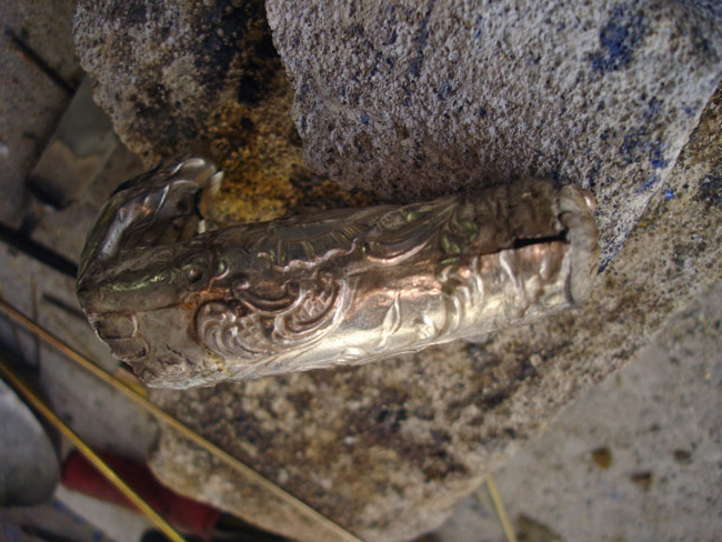

Lorsque j'ai dit "Je vais me payer le luxe de remonter la pièce au ciment coutelier comme d'origine."Par "remonter" j'entendais me servir du ciment pour remplir et refixer l'objet sur la canne une fois la réparation terminée
Le redressage s'effectuera essentiellement de l'intérieur avec de petites recingles réalisées dans de la tige d'acier. De l'extérieur un petit marteau sert à rabattre les lèvres de la déchirure et renfoncer certains reliefs. Encore une fois il ne s'agit pas de reciseler complètement l'objet mais plutôt de lui donner forme humaine. Du reste je ne suis pas ciseleur et n'ai aucune prétention dans ce domaine.
Je n'ai jamais entendu parler de l'alun pour cette utilisation mais j'ai un gros doute car l'alun est particulièrement dur et cassant.
Et pour illustrer tout ceci voici le pommeau vidé de son ciment:

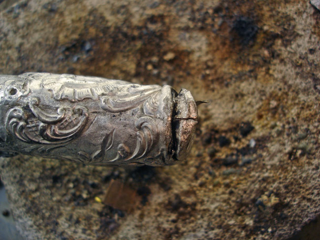

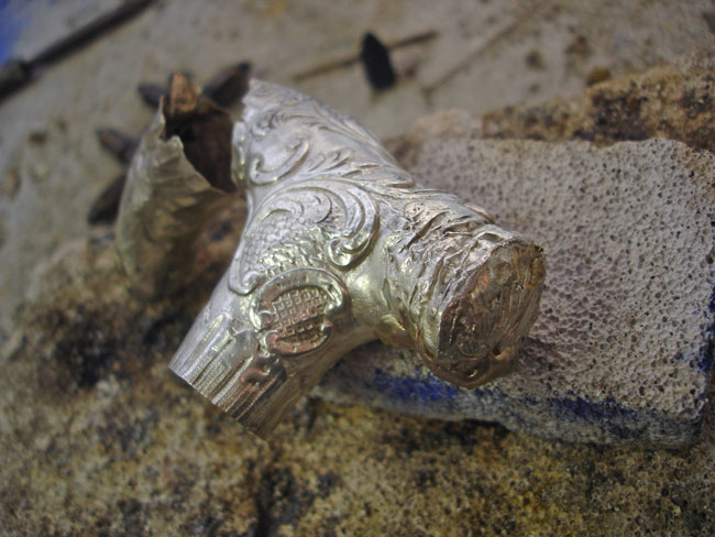

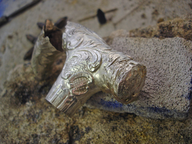

Messagede roseleur » Mar 21 Déc 2010 22:46
Début de redressage, écartement d'une pliure :
Redressage en cours, les fissures à l'extrémité ont déjà été soudées :
Redressage de l'autre extrémité en cours :
