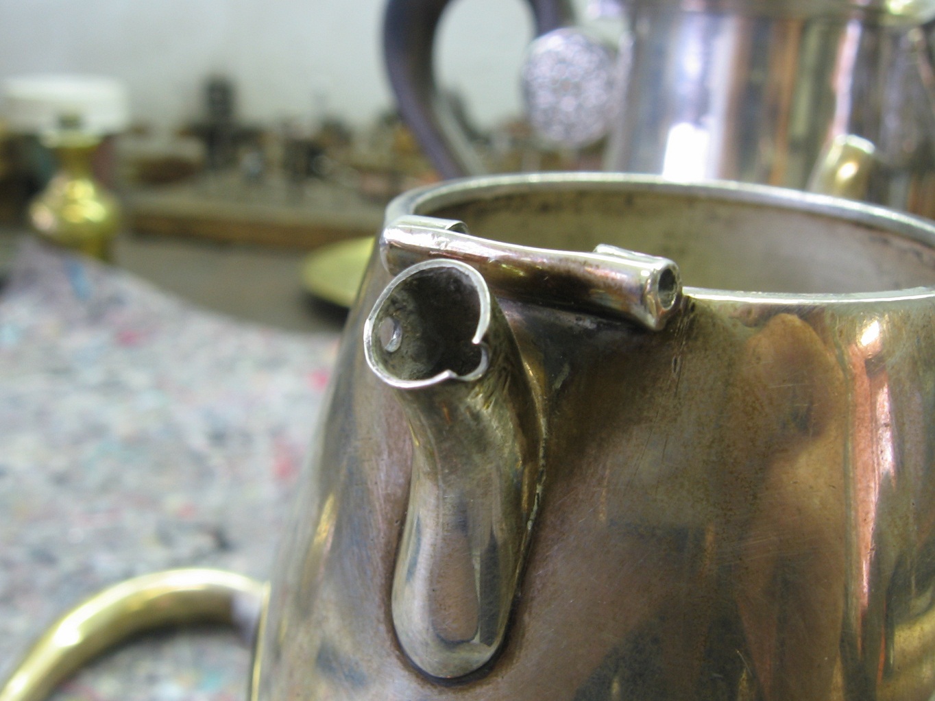

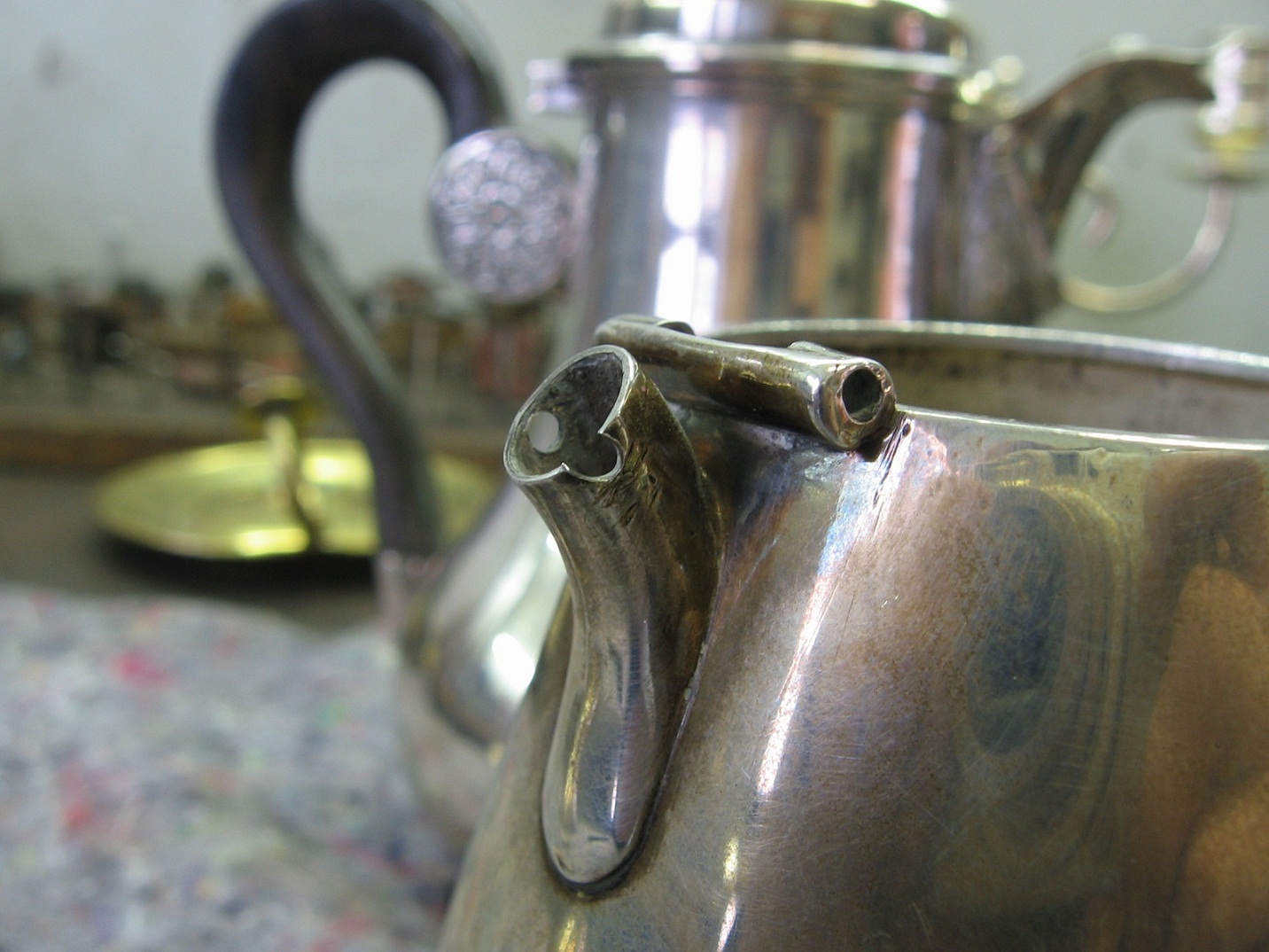

Voilà, j'ai une petite verseuse égoïste en argent massif à réparer : la goupille a fini par déchirer le métal au niveau de l'anse.
Comment pourrais-je m'y prendre pour faire une réparation solide ?

Il faudrait une brasure argent pour boucher le trou, tu reprends à la fraise tout le métal en surplus et tu reperces.
Le trou à boucher étant sur le bord c'est un peu délicat à réaliser. Pour faciliter la soudure, il faut éventuellement insérer une tige d'argent du diamètre du trou à ras à l'intérieur, souder et ensuite scier la tige par l'extérieur et reprendre à la lime ou à la fraise.

C'est comme ça que je voyais la chose : tu me rassures, merci !
Par contre, la charnière ne risque-t-elle pas de se dessouder ?

Il faut s'assurer que la charnière et le support du manche ne soient pas réparés à l'étain. Sur de l'argent massif, les brasures sont réalisées à l'argent.
Pour la brasure, il faut chauffer localement sans porter toute la pièce au rouge bien sûr.
