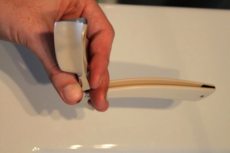

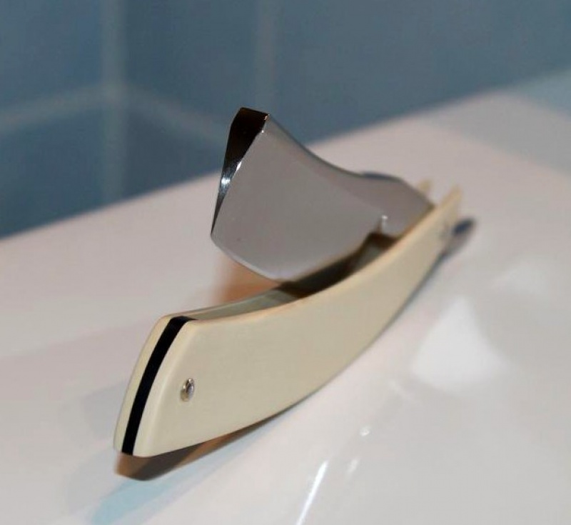

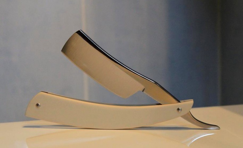

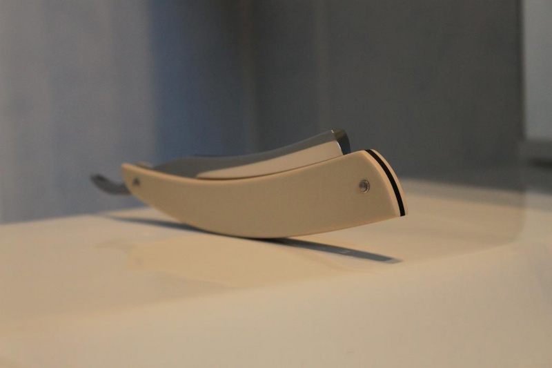

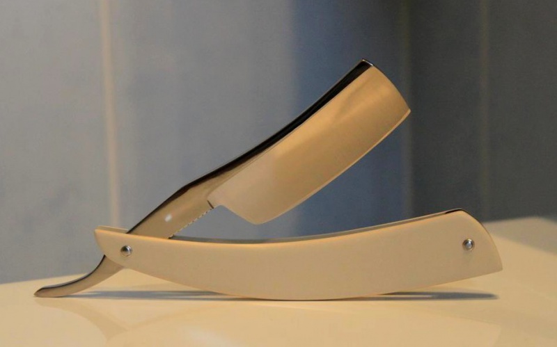

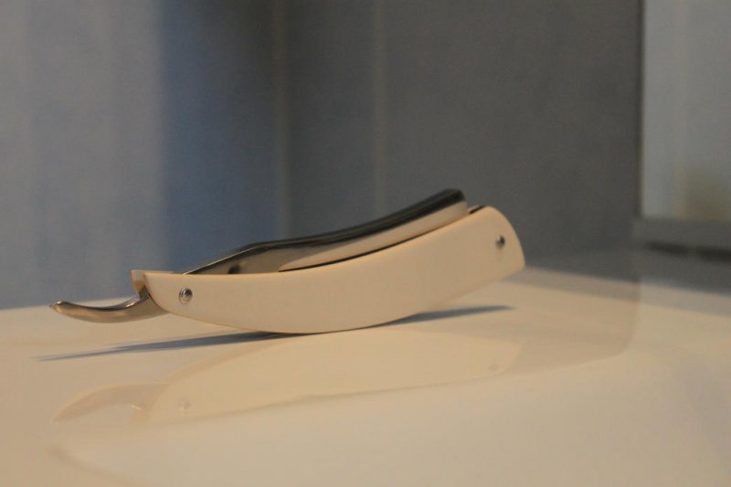

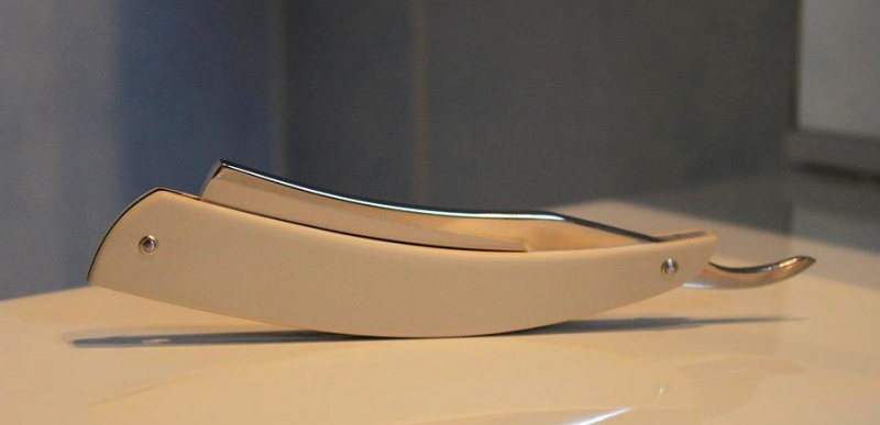

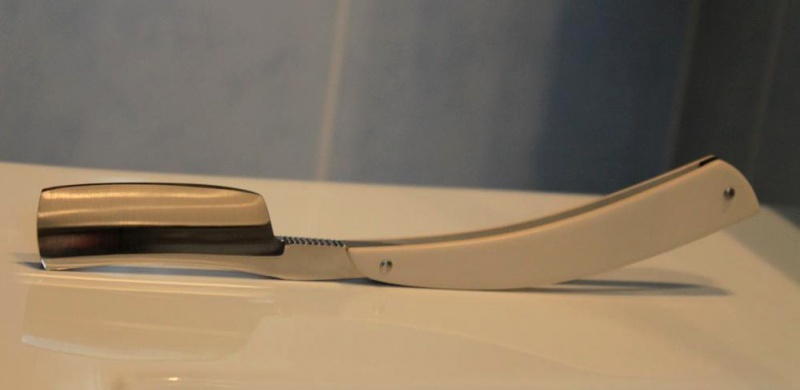

voici un rasoir de taille 15/16 (24,98 mm de large) fait en C145SC.
L'émouture 1/4 est évidée jusqu'au tranchant 0,09mm, puis affutée au backstand et à la pierre 1000-3000 - dilution de coticule - pâte diamantée 1 micron, 0,5 micron, canevas et cuir nu.
Il est fait en stock removal, a subi une trempe à 772°C à l'eau à 34°C et 3 revenus d'une heure.
La chasse est en micarta paper ivoire et espaceur micarta noir.
C'est mon premier rasoir, et je n'ai pas encore le stencil pour graver la soie.
Merci !

Trés belle réalisation, pour une première!!! Au niveau esthétique, la lame aurait peut-être mérité d'être un poil plus longue pour être dans la continuité du manche, en position fermée. Les deux nuances de micarta, c'est parfait.
Qu'entend-on par émouture 1/4 ? Il semble que vous êtes nombreux à réaliser des coupe-choux, et moi qui me rase à la main, je trouve cette démarche très intéressante. Peux-tu me préciser ta manière d'affutage, j'ignore ce que signifie pâte de coticule, pâte diamantée, et canevas?
