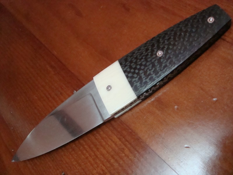

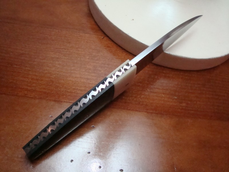

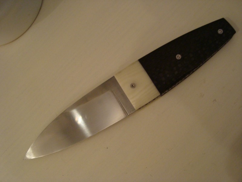

Messagede Stéphane Détrait » Dim 7 Nov 2010 22:13
Voici une variation fixe sur le thème du skean dhu, en plate semelle cette fois-ci.
La lame est en 100c6 trempe intégrale, finition tirée en long et émouture plate
Le montage est en plate semelle, guillochage, plaquettes vissées en carbone et micarta blanc.
Il reste à faire l'étui.

Messagede BDelor » Dim 7 Nov 2010 22:32
C'est très élégant et les finitions sont parfaites (je pense en particulier à l'ajustement des différentes parties des plaquettes).
Je trouve que l'utilisation d'une matière résolument moderne - le carbone - sur une forme traditionnelle est ici payante. il va falloir soigner l'étui !

Messagede Stéphane Détrait » Dim 7 Nov 2010 22:37
Les éléments des plaquettes sont collés !

Messagede Giloud31 » Lun 8 Nov 2010 09:22
je le trouve superbe, simple mais très équilibré, l'alliance des tons noir et blanc forme un ensemble parfait pour le style et le guillochage lui donne un aspect très raffiné.
L'assemblage vissé est également très réussi.
Une question, comment fais-tu pour les taraudages ?
J'imagine que l'épaisseur de la plate semelle doit être de 3 mm et donc qu'il faut faire, pour chaque trou, un taraudage sur 1,5 mm d'un coté et de 1,5 mm de l'autre ? (Si c'est le cas, cela doit demander une précision redoutable).
Ou bien utilises-tu une quincaillerie spécifique ?
Merci. Cordialement

Messagede Stéphane Détrait » Lun 8 Nov 2010 09:26
La plate semelle est percée de part en part puis taraudage en une seule fois. Les vis des plaquettes dépassent de 1mm de chaque plaquette.

Messagede Giloud31 » Lun 8 Nov 2010 09:52
Bien, oui bien sur. Question idiote ! J'ai pensé que le sens du taraudage devait être inversé d'un coté et de l'autre mais si j'avais réfléchi 30 secondes, j'aurais réalisé que comme dans un écrou, le sens du taraudage est le même de part en part et qu'on peut visser les boulons d'un coté ou de l'autre.
Désolé pour la question et merci pour la réponse.

Messagede Olivier21 » Lun 8 Nov 2010 22:09
Très beau guillochage qui donne une touche d'élégance sobre mais arrondie dans un couteau aux lignes droites, qui rappelle le balancement blanc noir, lisse et texturé. L'étui va être un vrai casse-tête !
