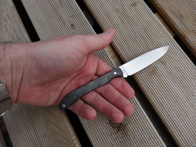

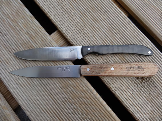

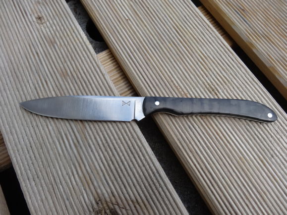

Voici un petit couteau d'office pour l'anniversaire de ma femme.
Il est réalisée en Niolox (2.2 milimètres) et fibre de carbone de chez Eurocopter.
Le rivet est en inox (il peut passer au lave vaisselle ).
Le tranchant mesure 9 centimètres pour 19 centimètres de long, avec plus ou moins 9 millimètres d'épaisseur au plus épais.
La trempe à été faite à 1040°C et le revenu à 210°C pendant une heure.

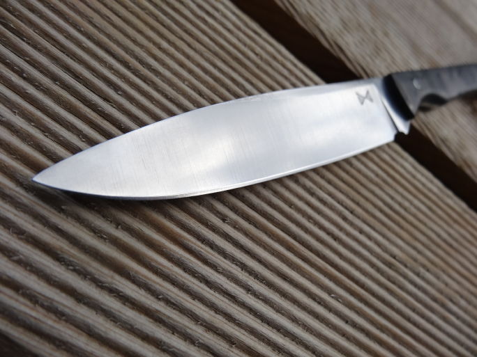

Cela fait maintenant 10 jours qu'il est en cuisine et surtout à table. Premier retour, je l'ai "rafraîchi" hier soir pour la première fois mais il n'en avait pas vraiment besoin. Niveau coupe, c'est excellent, vraiment rien à dire ; niveau tenue de coupe, c'est mieux encore que ce que je pensais : même face à l'assiette, le fil à la pointe n'était pas particulièrement écrasé (et comme il est à ma femme, elle ne ménage pas sa lame à l'usage). Il n'y a aucune trace d'oxydation, je suis vraiment très content du résultat de cet acier. Mon couteau pliant est dans la même veine, c'est vraiment agréable.
Pour ce qui est de la tenue de coupe et de la coupe, je le mettrais aux alentours du VG10 avec peut-être même une meilleure tenue du tranchant face à l'assiette. Au niveau facilité d’affûtage, je le mets presque au même niveau qu'un simple acier à outil genre 90MCV8. Trois coups de pierre japonaise 1000 et il est comme neuf. (Pour un couteau de table, je ne cherche pas à faire sauter les poils du bras bien entendu). C'est d'ailleurs drôle qu'un acier qui est aussi tenace sous la bande après trempe, puisse s'affiler si facilement.
Je suis totalement conquis pour être honnête. Je n'ai fait que trois lames pour l'instant de cet acier, mais les premiers résultats sont vraiment très encourageants.

D'autant que sur cette lame, j'ai fait un revenu assez haut je dirais, car je crois que 170°C donne quelque chose comme 60-61 hrc ; donc à 210°C, je dois bien avoir diminué la dureté (je n'ai pas trouvé le diagramme en ligne, en fait). Mais cela tient vraiment très bien le fil. Je suis aussi conquis que par le 115W8.
