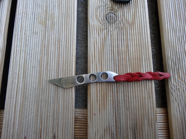

Messagede cardoso5fr » Ven 24 Aoû 2012 13:50
Quand je ne fais pas un higonokami, je fais un kiridashi. En fait, la découpe d'une lame m'a fait une belle chute qui m'a tout de suite fait penser à un kiridashi, donc tant qu'a allumer le four pour tremper la lame, autant tremper un kiridashi dans la foulée.
Ses caractéristiques sont :
  • Petit kiridashi réalisé dans une chute de 115w8,
  • trempe intégrale à l'huile,
  • revenu à 200°C.

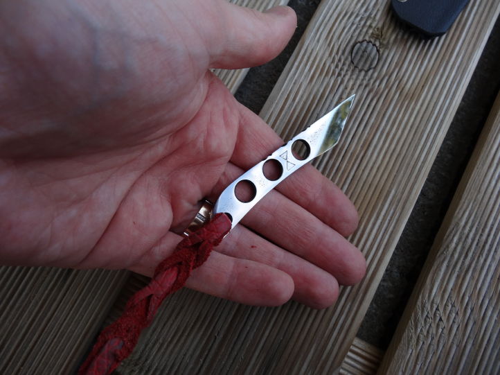

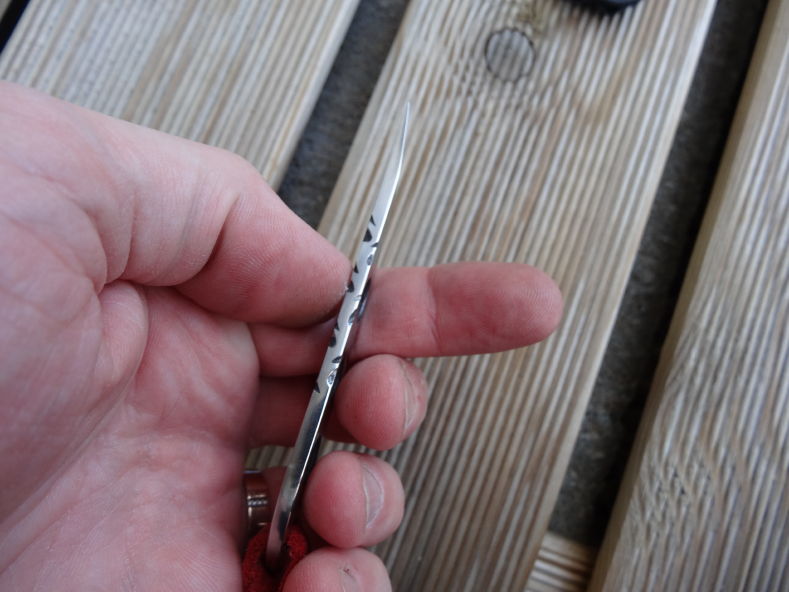

  • 2,6 cm de tranchant,
  • 3 mm d'épaisseur,
  • et 9,1 cm de longueur.

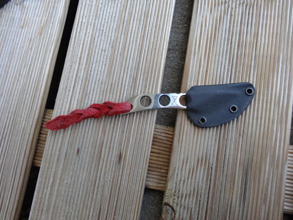

  • Etui 100% pétrole naturel.

J'imagine que le 115W8 doit se prêter particulièrement bien à ce genre de lame et à l'usage que l'on en attend, non ?
Au passage, bravo pour la mention de l'étui 100% naturel. C'est pourtant vrai !

C'est sûr, cet acier est parfait pour cet usage : tranchant durable, mordant.
L'ABS, en plastique, c'est quand même pratique mais ce n'est pas le plus classe.

A l'origine c'est un outil de luthier, donc pour le travail du bois. C'était aussi le taille-crayon des écoliers avant l'higonokami et avant le taille-crayon. Cela sert maintenant en tant qu'outil à bois et dans les cuisines pour sculpter les légumes.
Là nous avons une version plus occidentale qui correspond à ce que Fred Perrin a popularisé avec le Street Surgeon (c'est d'ailleurs par l’intermédiaire de Fred que j'ai découvert le kiridashi). Cela peut servir à tout ce que peut faire une petite lame de moins de 5 centimètres : gratter, couper, tailler, découper, ouvrir, inciser. Cela remplace un cutter ; en porte-clef, c'est toujours utile. Cela permet de se curer les ongles, de s'enlever une écharde, de gratter de la colle à carrelage, gratter la peinture sans supprimer le décor des plinthes, de tailler les crayons, d'ouvrir des paquets, de couper du papier pour faire des origamis ; enfin autant d'usages que l'on peut imaginer pour une petite lame.
