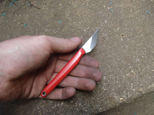

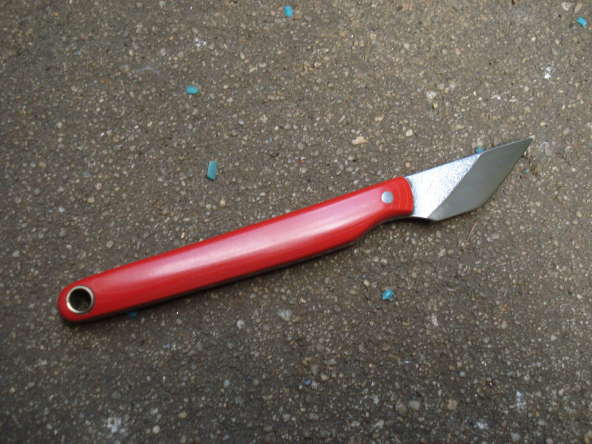

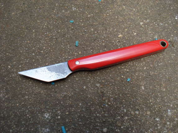

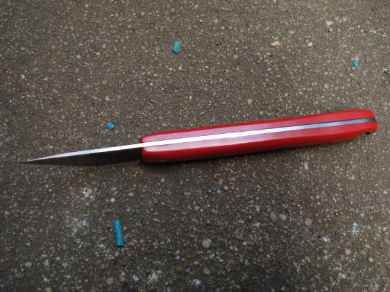

Un ami qui travaille le cuir voulait un petit quelque chose de pointu, tranchant pour découper les plaques de cuir dont il fait des étuis et autres réalisation.
  • 90MCV8 1.6mm d'épaisseur :
  • trempe à l'huile émouture chisel droitier,
  • micarta papier rouge.
  • Riveté collé à l'époxy
  • 13,6cm,
  • 8 mm d'épaisseur,
  • 2,8 cm de tranchant
Avec le micarta papier rouge, le risque de le perdre dans l'atelier est assez limité.
La calamine restante sur le coté plat de la lame n'a pas été enlevé pour conserver un look rustique qui contraste avec le polissage poussé du micarta.

Merci. C'est le troisième kiridashi que je réalise avec une orientation "travail du cuir". Sur celui-là, j'ai fait courir les plaquettes plus prés du tranchant, je pense que cela va améliorer un peu la puissance de coupe (surtout le confort). Au début j'hésitais à faire remonter les plaquettes si haut de peur qu'elles viennent gêner lors de la coupe de matériaux épais, mais pour du cuir finalement on coupe rarement plus de 6mm de profondeur.

Il coupe le papier journal un peu humide (trainant dans l'atelier) sans le froisser : affutage à la bande 500 puis passage à la frotte. Avec cette épaisseur d'acier en point de départ, et une grosse émouture plate, on obtient vraiment quelque chose de tranchant. Au détriment bien entendu de la résistance du fil qui n'apprécierait pas beaucoup de heurter violemment un clou.

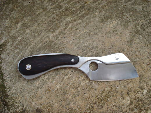

En fait j'ai fait un kiridashi de ce type (c'est à dire long manche assez fin, avec un manche en bois et je l'ai posté sur britishblade, et un des gars qui travaille principalement le cuir le voulait car il le trouvait, d'après photo, parfait pour la découpe du cuir.
Je lui ai envoyé, et dans la foulée, une deuxième personne m'a demandé le même (toujours d'après photos) pour la même application. J'en ai fait un second et les deux utilisent les kiridashi pour tailler leurs bouts de cuir. Donc je suppose que c'est dans l'esprit.
Celui là, je l'ai un peu modifié par rapport à mon ressenti sur l'utilisation pour couper des trucs en tenant l'outil comme un stylo (plaquette un peu plus proche de la lame). J'ai aussi modifié légèrement l'angle après discussion avec la personne à qui est destiné l'outil, car elle préférait avoir moins de tranchant (de toutes façons, c'est en majorité la pointe qui pique et taille) et un angle plus important (en augmentant ainsi un peu la quantité de matière derrière la pointe).
Celui là par contre a été réalisé entièrement selon les désirs d'un gars qui travaille beaucoup le cuir, pour couper ses plaques.
Il voulait un tranchant fin (d'où le 90MCV8 de 1.6mm), une émouture plate avec affutage convexe pour pouvoir appuyer assez fort.
Le trou est conçu pour pouvoir s'en servir comme un tranchet, le renfort en titane sur le dessus maintenu par des rivets mosaic est sur le concept des scies japonaises, pour donner une rigidité à la lame fine ; mais ils sont assez hauts pour ne pas gêner la coupe, et permettre un appui fort sans se blesser la main, tout en restant léger (titane).
Les plaquettes en palissandre violet sont là pour la prise en main. Elles ne recouvrent pas tout, volontairement, pour ne pas alourdir l'ensemble.
Après test, il semblerait que l'outil soit conforme à la demande ; mais à refaire, il faudrait ajouter 2 cm de tranchant afin de faciliter les coupes longues et droites.
