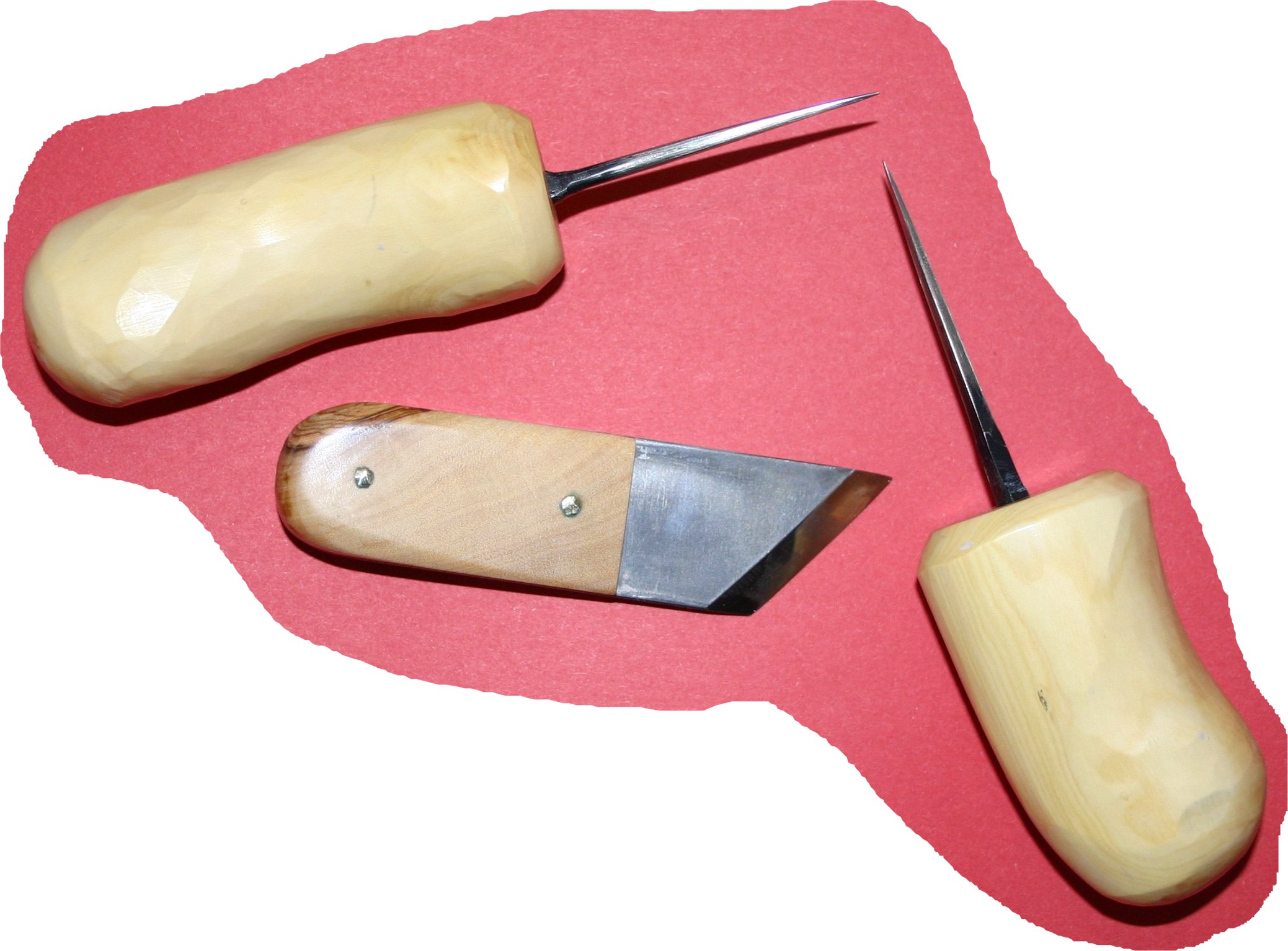

Messagede Giloud31 » Mar 21 Sep 2010 19:21
Bonjour
Voici un petit kiridashi en XC75 et manche olivier ainsi que 2 alènes (une ronde et une carrée) en XC75 avec un manche en buis (avec un aspect rustique dans la forme) également qui constituent un petit set pour le travail du cuir.
toutes les trempes ont été faites à l'huile.
Re: Kiridashi et alène pour travailler le cuir
Messagede Olivier21 » Mar 21 Sep 2010 21:10
Joli set de travail. Comment fixes-tu les soies des alênes dans le manche ? En force ? A chaud ?
Messagede Giloud31 » Mer 22 Sep 2010 08:33
Bonjour Olivier,
Merci pour le commentaire.
Je fixe les soies en force + colle cyano.
je cale la partie acier à l'étau (avec protection sur les mors pour ne rien abimer) j'encolle la soie et je rendre le tout en force en tapant sur l'arrière du manche.
Ca ne bouge plus :-)
A bientôt
Messagede cardoso5fr » Mer 22 Sep 2010 08:54
Nickel, j'ai plus ou moins le même kit que je me suis fait cet été. Même montage.
