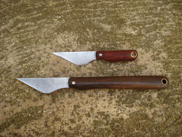

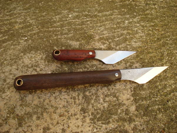

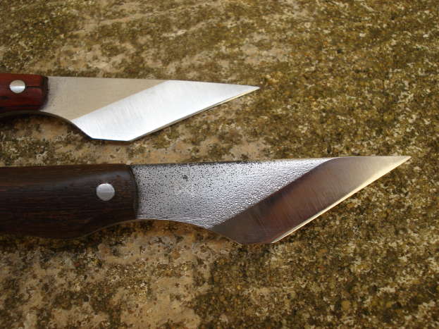

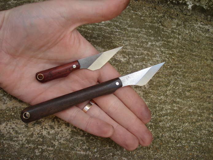

Messagede cardoso5fr » Dim 16 Mai 2010 17:02
Voici deux couteaux kiridashi :
  • en 90MCV8 d'1,6 mm d'épaisseur,
  • trempe à l'huile,
  • revenu flash au jaune naissant.
Pour ce qui est du grand kiridashi :
  • Longueur : 15 cm,
  • 3,2 cm de tranchant,
  • épaisseur 13mm,
  • bois inconnu dense à grain fin, peut être un ébène de macassar,
  • émouture plate,
  • tube laiton,
  • rivet baguette de soudure
Pour ce qui est du petit kiridashi :
  • Longueur : 9cm,
  • 3,4 cm de tranchant,
  • épaisseur : 12mm au plus épais,
  • bois inconnu : peut être du padouk,
  • émouture plate,
  • tube laiton,
  • rivet en baguette de soudure
Les deux manches sont traités au goudron de Norvège.

Je trouve ton travail de plus en plus "clean" : émoutures et affutages parfaitement réguliers, lignes à la régularité géométrique, et finitions soignées.
Personnellement, j'aime beaucoup le soin apporté aux détails : l'arrondi parfait de l'emplacement de l'index, et le petit méplat, bien parallèle au dos de la lame, qui vient arrêter l'émouture.

Merci Bernard venant d'un perfectionniste comme toi, c'est un plaisir à lire. Ce qui est drôle c'est que je ne pousse pas vraiment plus les finitions, je travaille seulement plus proprement. Ceux là sont un peu particulier, il y a quelque chose qui me chagrine. On dirait que je ne les ai pas réalisé. Ils sont assez différents de mon travail habituel je trouve. Peut être le bois couplé à une lame trés fine non guillochée. Je ne sais pas trop. (enfin comme tu dis ils sont mieux finis que d'habitude)
Les kiridashis sont des petits outils japonais pour le travail du bois ou maintenant la sculpture des légumes par exemple. Ce sont des couteaux de luthier à la base. Ils étaient aussi présent dans la trousse de tous les petits japonais pendant longtemps pour tailler les crayons avant d'être remplacé par l'higonokami. Par contre les kiridashis japonais n'avaient pas forcément de plaquettes.
