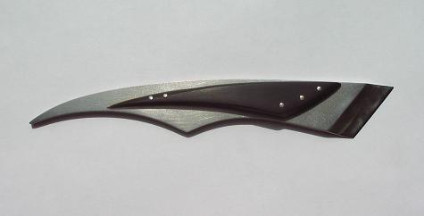

Voici le premier né des Couteliers du ValBlanc (c'est à dire moi et Guillaume ValBlanc, qui fera surement un jour surface ici).
Voici les spécificités du kiridashi :
- Acier de lime,
- Manche d'érable et ébène,
- Rivets d'Argent,
- Trempe (à l'huile) sélective au mastic,
- Trempé et revenu au chalumeau de fonte,
- Émouture creuse.
Et ne cherchez pas la ligne de trempe, on l'a systématiquement perdue au polissage. On dirait bien qu'on ne peut pas tout avoir du premier coup.
Vos opinions ? Vos critiques nous seront précieuses.

Esthétiquement c'est réussi, j'aurais fait un angle un peu plus aigu pour le tranchant, histoire de l'agrandir un peu et d'avoir une ligne plus "agressive' ; et pour la ligne de trempe, une révélation au perchlorure de fer puis un polissage doux, sans trop forcer pour ne pas la faire disparaitre, justement.

Je suis du même avis que Cardoso, je trouve le résultat esthétiquement réussi et techniquement très bien réalisé. Le choix pour les plaquettes d'une ligne différente de celle de la lame est audacieux et convaincant.
La ligne de trempe, si elle est présente, peut aussi être révélée par un polissage manuel poussé jusqu'à un abrasif 3 microns (équivalent grain 4000). Cela prend du temps, mais sur une pièce de petite taille, c'est très envisageable.

Je rejoins les deux avis précédents : la ligne est osée mais agréable à l'oeil. La forme effilée du manche vers l'arrière doit donner une bonne prise en main.

Bonjour de l'autre côté de la grande bleue, idem que devant pour la ligne. Juste une petite remarque pour l'émouture, elle est généralement chisel sur les Kiridashi.

A vue de nez, celle-là est un chisel droitier.

Nous étions en effet au courant pour la lame chisel, le fait d'opter pour une émouture creuse contre un plat fut faite en toute conscience de cause. Principalement basée sur le fait que c'est ainsi que sont aiguisés des ciseaux à bois. Cela dit, merci de vos commentaires, ils sont appréciés.
