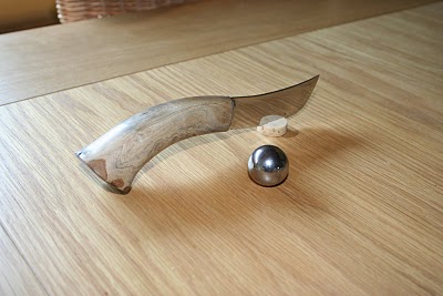

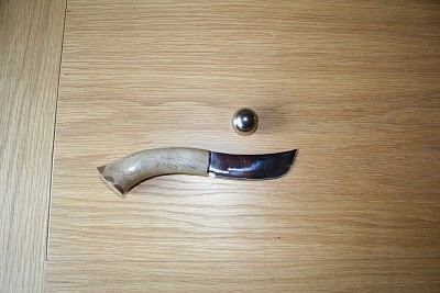

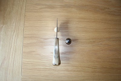

Messagede kof » Ven 1 Oct 2010 08:34
Voila un petit couteau dont la lame a été forgée dans une bille de roulement. Plusieurs normalisations vu le nombre de chauffes pour arriver d'une bille à une lame. Trempe à l'huile 35°.
Le manche est en olivier récupéré depuis deux ans suite à des tailles d'arbres. Le manche est juste poli.
J'avais récupéré un bac plein de ces roulements... de quoi s'occuper !
kof

Messagede cardoso5fr » Ven 1 Oct 2010 09:38
A partir d'une bille, tu as réussi à sortir la lame : chapeau bas. Avais-tu soudé un trainard à la bille pour l'étirer ?
Beau résultat en tout cas (enfin d'après ce que l'on peut voir sur les photos qui sont un peu petites et pleines de reflets).

Messagede kof » Ven 1 Oct 2010 09:46
Effectivement j'avais soudé un trainard.
Merci pour tes remarques.
Pour les photos, c'est vrai qu'il y a pas mal de reflets dus je pense au flash.
Je vais en prendre d'autres avec une lumière naturelle.
A +
kof

Messagede elbosco » Ven 1 Oct 2010 19:49
Particulièrement réussi : lame comme manche comme look de l'ensemble ; mais "petit couteau" : on ne se rend pas vraiment compte de l'envergure.

Messagede BDelor » Ven 1 Oct 2010 20:09
C'est un bel exercice de forge, bravo ! Très instructif pour se familiariser avec les volumes et les mouvements de matière.
Le bois n'est pas bien visible sur les photos, mais il a l'air beau.

Messagede Olivier21 » Ven 1 Oct 2010 20:16
Impressionnant ! Tu pourrais même fendre une bille pour présenter ton couteau. Et tu as réussi à étirer une soie en plus pour fixer la lame... Ça a dû être un bon moment de forge. Est-ce une pastille de métal sur le talon du manche ?

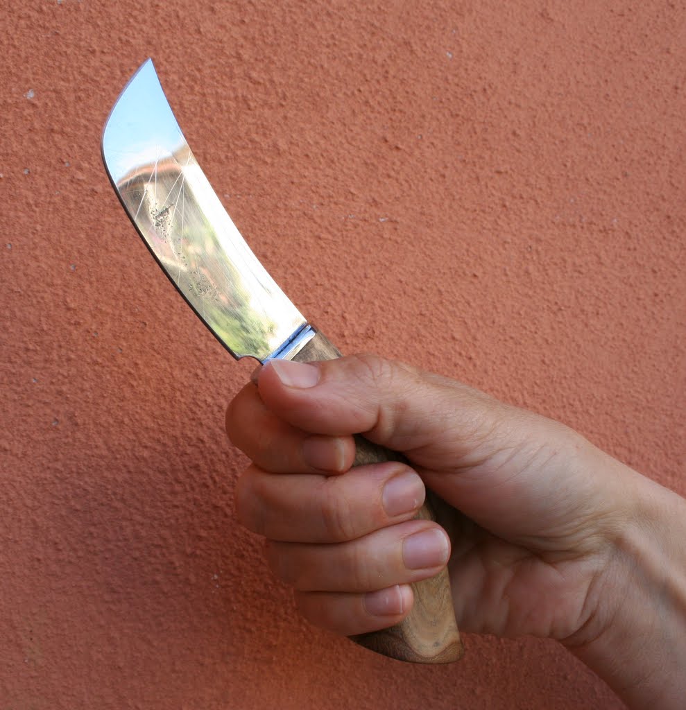

Messagede elbosco » Sam 2 Oct 2010 09:02
On ne sait toujours pas les dimensions.

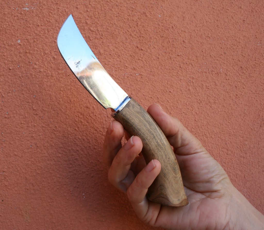

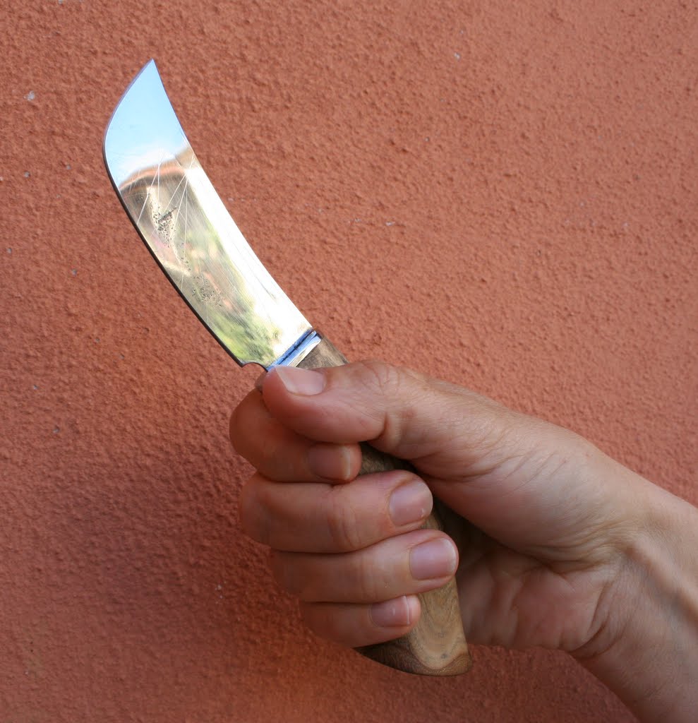

Si je veux être critique, je dirais qu'avec mes grosses pattes, j'ai l'impression que l'index (le mien) peut glisser vers la lame à l'utilisation rapide, donc c'est un couteau à usage délicat.

Messagede kof » Sam 2 Oct 2010 13:43
elbosco a écrit:On ne sait toujours pas les dimensions.
Merci pour cet entousiasme.

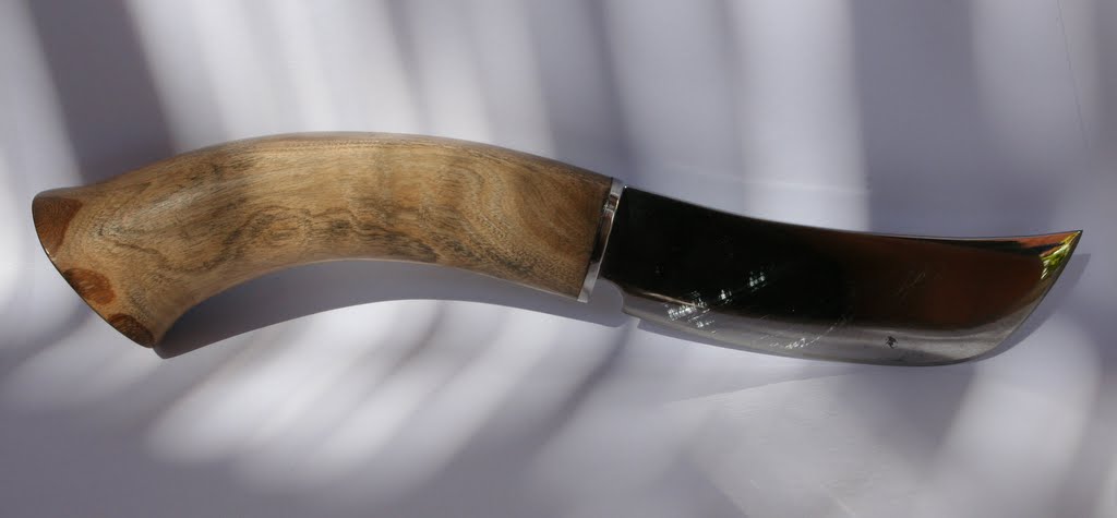

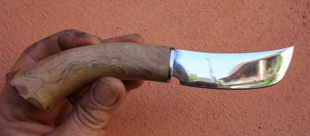

Les dimensions du couteau sont les suivantes: Longueur totale 20cm et longueur de lame 8.5cm.
Comme les photos ne sont pas super, j'en remet quelque une avec le couteau tenu en main afin d'avoir une idée de la taille.
