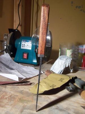

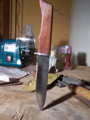

Mon dernier couteau : la lame est en acier de lime, trempe à l'huile revenu au chalumeau.
La garde est forgée dans le même acier que la lame, l'émouture est plate, l'ensemble fait 25 cm pour 13 cm de lame.
Le bois est exotique, dense et lourd mais je ne sais pas ce que c'est (Il s'agit d'une chute récupérée chez un menuisier).
PS : Il est inspiré des couteaux de chasse de Bdelor ; j'espère que tu ne m'en voudras pas, c'est parce que je les trouve beaux.

Merci, c'est très flatteur de se voir cité comme modèle !
Si tu as taillé la garde dans le même acier à lime que le reste du couteau, tu as dû avoir du travail pour ajuster le passage de la soie.
Et d'ailleurs, à propos de la soie, comment l'as tu fixée dans le manche ? Par collage, par scellement ?
Pour avoir un montage vraiment costaud, tu peux aussi percer le manche et la soie pour faire un rivetage.
La deuxième photo montre que la mise en forme du manche est harmonieuse et que le montage est bien d'alignement.
Acier à lime et émouture plate : si les traitements thermiques sont bons, ça doit très bien couper !

Oui, j'ai presque passé plus de temps à percer la garde pour faire passer la soie que pour tout le reste du couteau (d'abord perceuse puis dremel et enfin lime fine pour les ajustement). La soie est semi-traversante et collée à l'époxy (c'est ce couteau dont j'ai décollé le premier manche à l'eau bouillante car il ne me plaisait pas).
Effectivement le couteau coupe vraiment bien : toujours pas de tranchant rasoir mais petit a petit je m'améliore ; j'ai passé beaucoup de temps sur l'émouture afin que le fil s'amincisse vraiment graduellement, suis-je clair ?

polsk a écrit:...petit a petit je m'améliore ; j'ai passé beaucoup de temps sur l'émouture afin que le fil s'amincisse vraiment graduellement, suis-je clair ?
C'est clair, et c'est la bonne manière de procéder pour obtenir un bon tranchant.
Si tu veux un tranchant vraiment rasoir, il faut que l'émouture vienne finir sur le fil. Si le couteau doit être plus costaud, il faut soit procéder de même mais en faisant une émouture légèrement "ventrue", soit faire une émouture plate qui laisse un peu de sur-épaisseur sur le fil et faire ensuite un affutage en V. (Suis-je clair à mon tour ?)

Oui, c'est limpide, j'en étais arrivé aux mêmes conclusions.
C'est vrai qu'on sent qu'il ne peut pas servir de hachette pour couper du bois par exemple : l'émouture est trop fine, et je pense qu'une torsion trop violente briserait ou tordrait le tranchant de manière irréparable.

Effectivement tout est question de compromis à ce niveau. Il faut ensuite jouer sur le niveau de revenu pour adapter la lame à l'usage prévu (revenu plus poussé sur le dos de la lame, tranchant plus ou moins revenu...).
