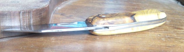

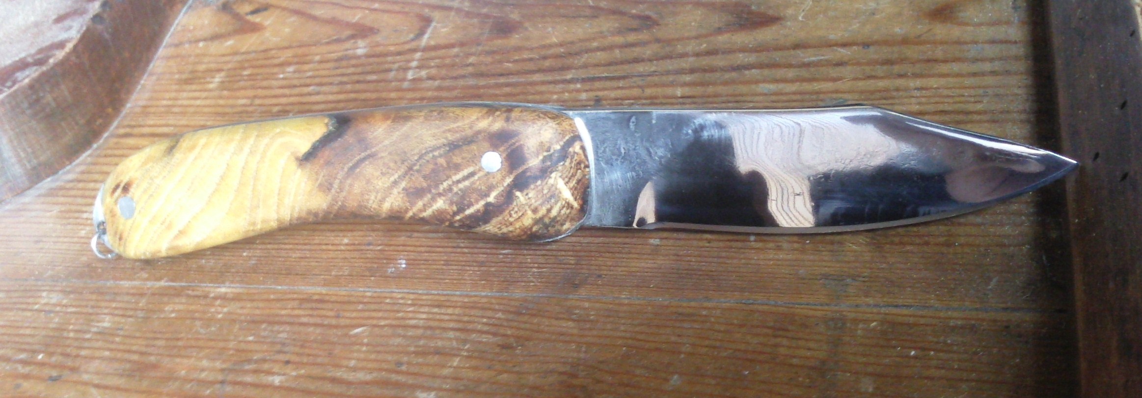

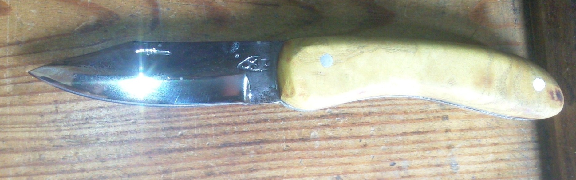

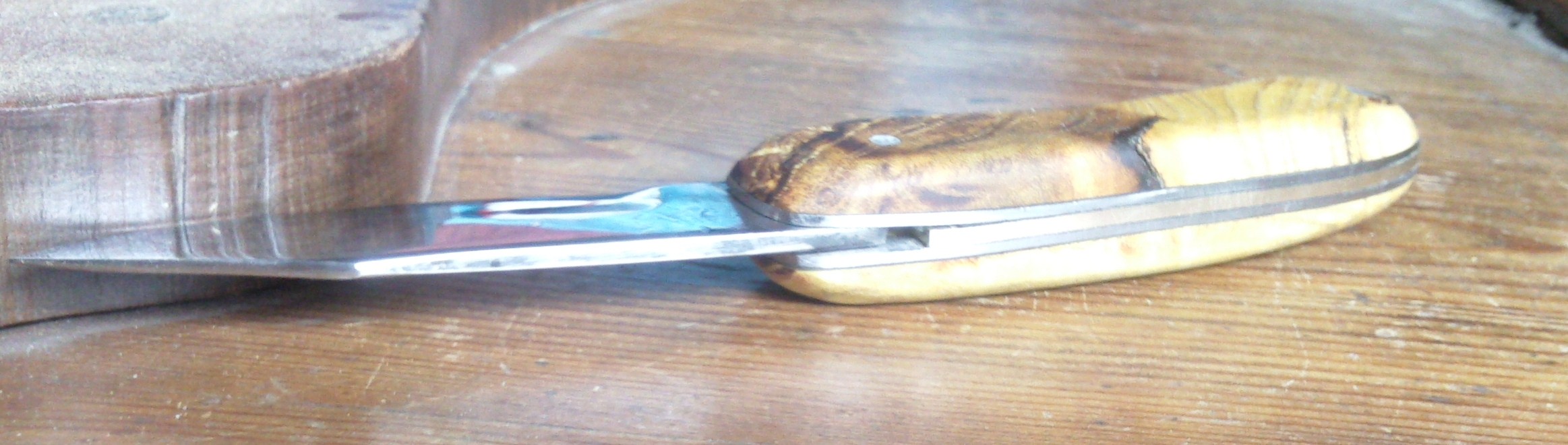

Bonjour à tous et toutes,
voilà un autre couteau pliant que j'ai fait en tenant compte des remarques qui m'avaient été faites précédemment mais en couteaux deux clous, par contre.
La lame est en acier à lime de 2mm d'épaisseur (sauf au niveau du rivet ou c'est un peu plus épais).
Le couteau a 9cm de lame environ et environ 10 pour le manche.
Le manche est en bois de murier poli jusqu'au grain 1200 et un coup de frotte rapide pour le lustrer un coup.
L'emouture creuse est bien visible sur une des photos ; elle est moins marquée de l'autre coté de la lame.
Les plaquettes sont en fer de 2mm tout comme l'entre-plaquette en laiton.
J'avais laissé un espace volontairement entre la lame et l'entre-plaquette en laiton mais ce n'est pas superbe, donc à ne pas refaire.

Effectivement, je ne vois pas trop l'utilité de l'espace ménagé entre la lame et l'intercalaire... ceci dit, il est toujours temps d'y coller une petite pièce taillée sur mesure pour rattraper le coup.
Re: Couteau pliant forgé dans un acier à lime, à manche en bois de mûrier
Messagede gobannos » Dim 6 Mai 2012 19:04
Il est hélas trop tard pour en coller une. Sur le coup, ça ne paraissait pas trop disgracieux mais sur les photos, j'en ai pris conscience.
