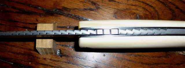

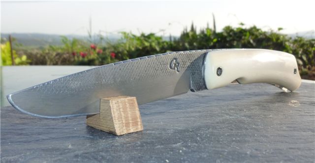

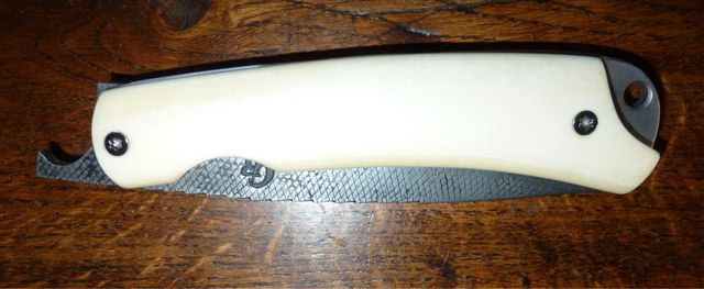

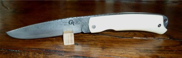

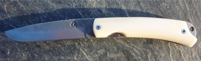

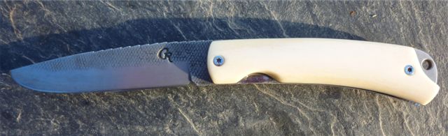

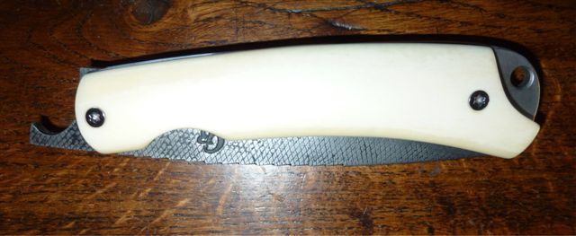

Avec le retour de "vacances" de mon appareil photo, je peux mettre ici ce grand couteau liner-lock forgé dans une vieille lime.
C'est un poids lourd avec ses 215 grammes, pour une longueur totale de 235mm, et 25mm de largeur de lame au ricasso. Sans doute est-ce du à l'os de chameau stabilisé, plus lourd... Il a fallu trois normalisations et trempe à l'huile, puis deux heures de revenu au four électrique.
J'ai reproduit l'arrondi de l'avant du manche, d'une part pour l'accès au ressort, et aussi en bout de manche pour le passage d'une dragonne (je crois que ce n'est pas le terme exact), ce qui donne à l'ensemble, s'élargissant doucement vers l'arrière, une certaine élégance ; du moins à mon goût ! Et, grande première, j'ai traité l'intercalaire et la lame au perchlorure, après avoir longuement hésité, car le poli-miroir était pas mal non plus...

Messagede BDelor » Ven 18 Mai 2012 01:13
Personnellement, je trouve que le traitement au perchlorure donne un côté un peu plus "rustique" qui se marie bien avec le style du couteau.
Bravo pour l'originalité du guillochage, avec une belle régularité du motif qui a dû te demander beaucoup de méticulosité !

Il est vrai que l'os, ou la corne que je n'ai pas encore utilisée, donnent une apparence de couteau "ancien" (un peu comme celui que les paysans de mon enfance berrichonne sortaient de leur poche avant de se mettre à table), à laquelle ce traitement convient bien.
Quant au guillochage, il ne présente, contrairement à ce que tu penses, aucune difficulté, car le dessin est on ne peut plus sobre. Il suffit de faire un côté, en traçant les intervalles bien sûr, pour que l'autre s'aligne simplement sur le premier.

Au sujet du guillochage, je voulais parler de la régularité des encoches, qui bien sûr doivent être régulièrement espacées, mais aussi doivent avoir exactement la même géométrie pour ce motif qui est, justement, très géométrique ; il faut donc la même position de la lime, même angle d'attaque, même geste... pour enlever exactement la même quantité de matière à chaque fois.

J'avais bien compris, Bernard, mais justement, c'est d'autant plus facile que c'est répétitif, et c'est le regard qui fait le travail, si je peux dire, car la moindre différence dans le motif saute tout de suite à l’œil, et il est facile, et rapide, de retoucher le dessin, si nécessaire.
