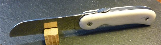

Je récidive dans le style, avec ce petit couteau liner-lock identique aux précédents. Il mesure 70 mm de tranchant pour 172 hors tout.
Son poids est de 102gr, son épaisseur de 13mm.

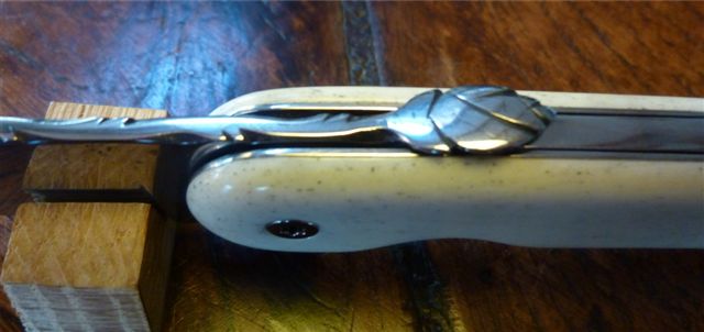

J'ai particulièrement soigné la lentille avec, je l'avoue, l'aide de Lucile, ma femme, qui visualise mieux que moi la forme d'un bouton de fleur... C'est là mon cinquantième couteau et, ma foi, je constate nettement l'évolution depuis mes premiers pas.
Tout de même un petit défaut, car l'os était particulièrement poreux et, de fait, il s'est incrusté de noir au polissage. Peut-être y a-t-il une combine pour résoudre ce genre de problème ?
gr83
Messages: 86
Localisation: VAR
Re: Couteau liner-lock à manche en os de chameau et lentille en bouton de fleur
Messagede Iron-Frog » Mer 2 Mai 2012 21:10
J'aime beaucoup le travail de guillochage qui exploite les formes végétales de la lentille, cela donne beaucoup d'élégance à ce pliant et change des traditionnels motifs géométriques qui n'ont pas toujours 'une âme'.
Les remarques faites sur le précédent couteau ont été entendues, puisque l'alignement de la lame avec le manche en position ouverte semble avoir été respecté.
La visserie me semble toujours en décalage avec le soin apporté à l'ensemble : les formes géométriques normées de cette quincaillerie fonctionnelle ne s'accordent pas avec le reste, mais j'ai cru comprendre qu'il n'y avait pas remède miracle.
Iron-Frog
Messages: 33
Messagede Olivier21 » Mer 2 Mai 2012 21:25
Je rejoins tout à fait Iron Frog sur l'harmonie tige-fleur du guillochage très réussi.
Est-ce de l'acier XC75 ?
Pour l'os, je ne sais pas : peut-être ne travailler qu'au polissage de l'os sans toucher aux parties métalliques ? Mettre un peu de colle rapide et reponcer pour boucher les pores ?
En tout cas, l'ensemble est très doux. Je comprends qu'il plaise aux dames. Mais il ne déplaît pas aux hommes !
Bonne soirée,
Messagede BDelor » Jeu 3 Mai 2012 01:11
Pour l'os et d'une manière générale les matières claires (bois de cerf, buis, etc.), la seule solution est de faire un polissage poussé avec des abrasifs neufs (donc propres), jusqu'à obtenir le brillant voulu. En pratique, cela veut dire qu'il faut monter au moins au grain 1000, et en réalité plutôt au grain 4000 si on veut vraiment un beau brillant.
On peut tenter un coup de frotte coton, mais seulement si elle est également parfaitement propre, et sans utiliser de pâte à polir qui va nécessairement s'accumuler dans les porosités. Avec une frotte, il faut aussi éviter le contact simultané avec les métaux (axe de la lame, platines, etc.) car c'est la certitude d'avoir des traînées disgracieuses sur l'os. Bref, pas recommandé à mon avis, pour avoir au final plus d'inconvénients que d'avantages par rapport à un polissage manuel...
Dernière chose : on peut blanchir un os avec de l'eau oxygénée, mais je ne crois pas qu'on puisse rattraper de cette manière des incrustations de pâte à polir ou des traces de métaux.
Messagede gr83 » Jeu 3 Mai 2012 07:58
Contrairement aux apparences, j'ai conservé la courbe au dos de la lame, un peu diminuée, mais la photo plongeante ne la montre pas. Et j'avoue que l’esthétique de cette visserie inox ne me gène aucunement. Des axes matés feraient certes meilleur effet, mais je tiens à ce que mes pliants soient totalement démontables enfin de pouvoir changer ceci ou cela en cas de nécessité, et effectuer un nettoyage, car rares sont les utilisateurs qui en prennent soin, évitent de les mouiller, et les essuient correctement après usage...
Pour répondre à Bernard, je ponce jusqu'à 1000, mais je reconnais ne pas utiliser du matériel neuf à chaque fois... Où trouve-t-on du grain 4000 ?
Merci à tous pour ces critiques empressées et constructives.
gr83
Messages: 86
Localisation: VAR
Messagede BDelor » Jeu 3 Mai 2012 08:17
Tu peux trouver sur le net divers fournisseurs d'abrasifs, comme par exemple Polirmalin qui commercialise des pochettes de microabrasifs montant jusqu'à 3 microns (équivalent grain 4000).
