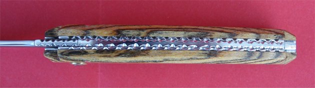

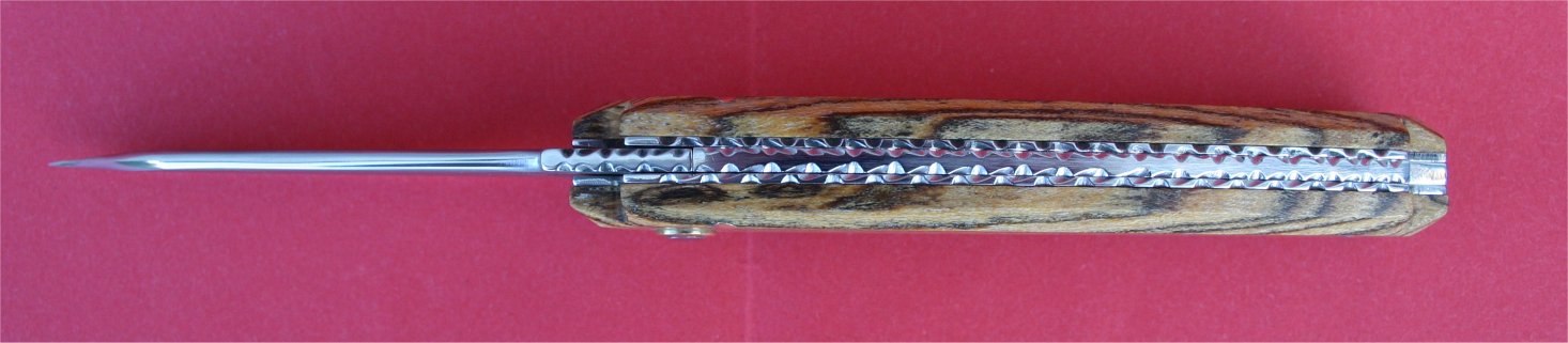

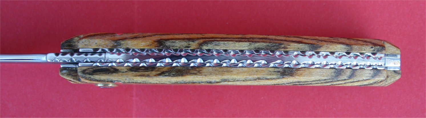

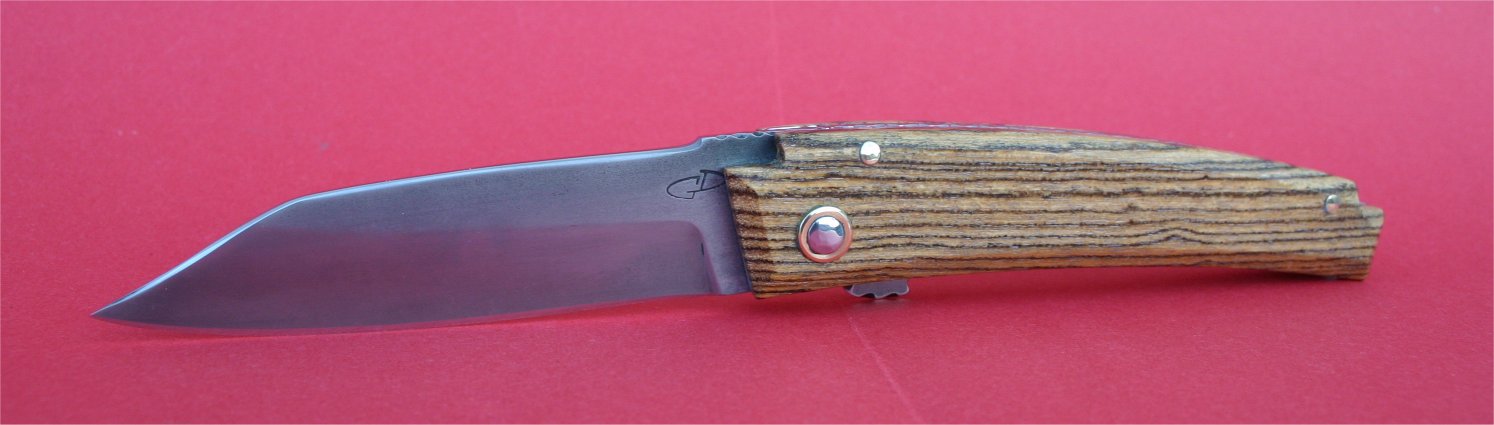

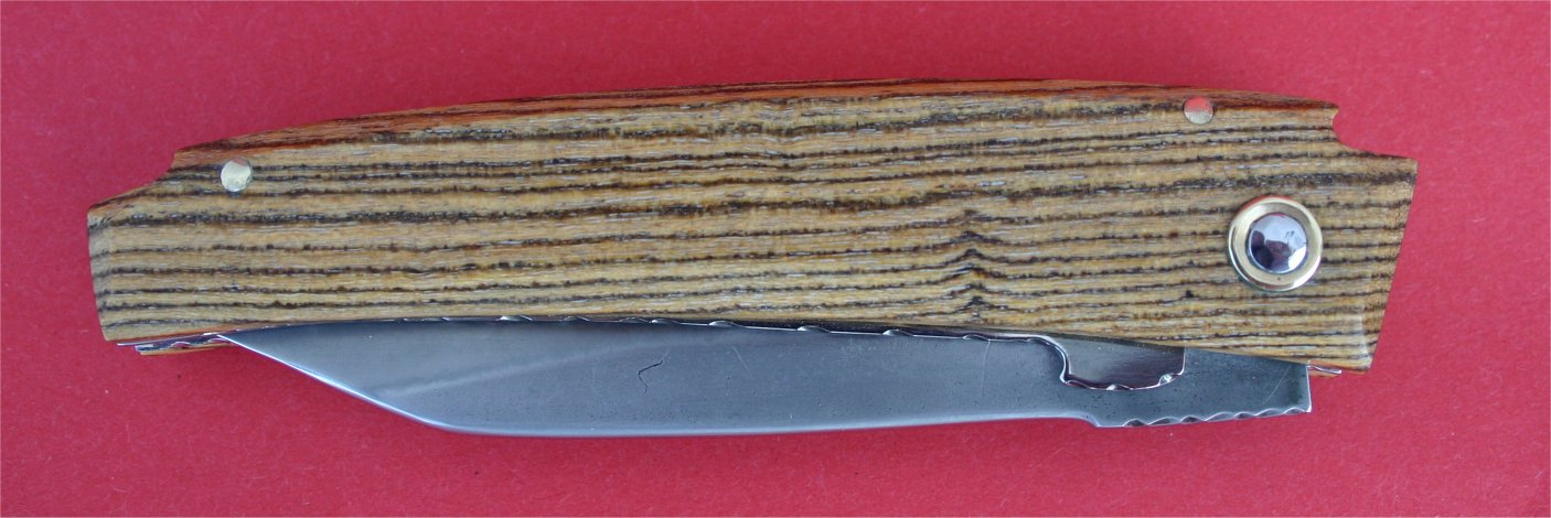

Messagede Giloud31 » Dim 23 Sep 2012 09:51
Voici un couteau pliant à mécanisme Liner Lock.
La lame est en XC75, trempe à l'huile.
La longueur totale ouvert est de 19,5 cm (11,5 cm fermé), avec une lame de 8,5 cm pour une épaisseur maximum de 3 mm, émouture plate.
Le dos de la lame a été arrondi sur toute la longueur de la pointe jusqu'à la partie guillochée.
Le liner est en Z20C13 avec lamelle extérieure pour le repousser.
Un guillochage a été effectué sur la lame, l'intercalaire et les platines.
Le manche est en Bocote.

Messagede BDelor » Dim 23 Sep 2012 10:56
C'est un travail réussi, et on voit que tu as beaucoup réfléchi sur nombre de détails :
  • les décrochages de ligne sur le manche
  • l'ergot permettant d'actionner le ressort du liner,
  • la forme originale de la pointe de lame
  • le petit décrochage sur le dos de lame après le guillochage
Cela en fait au final une pièce originale.
En revanche je ne suis pas très "fan" du bois choisi qui, je trouve, manque un peu de caractère. Mais peut-être cela tient-il aux photos plus qu'à autre chose...
Re: Couteau liner lock à platines et intercalaire guillochés et manche en bocote
Messagede Giloud31 » Dim 23 Sep 2012 18:59
Bonjour Bernard.
Effectivement le bois ne fait pas forcément honneur au reste du couteau. C'était la première fois que je travaillais cette essence et je n'ai pas eu le courage de refaire d'autre plaquettes. J'ai conservé le croquis et je pense que je le reproduirais un jour avec un autre manche qui pourra affirmer son caractère.
Merci pour les autres commentaires.

Messagede Olivier21 » Lun 24 Sep 2012 20:18
Je trouve la ligne originale bien que je sois pas sûr de le trouver à mon goût. Comme le dit Bernard, le bois ne rend pas hommage au travail que tu as dû faire en amont pour le concevoir.
Et pour moi, donc très subjectif, un peu trop de guillochage. Juste sur la fausse pièce. Ou les platines...
L'arrondi sur le dos de lame adoucit et amincit la pointe plutôt agressive et très "corse" dans son aspect.
Ceci dit l'ensemble a du caractère et change de ce que l'on voit habituellement, et c'est bien agréable. Et avec un système sur le dos, on aurait pu voir un dauphin !
Question technique : lorsque tu trempes le ressort, est-ce que tu le trempes en entier ou uniquement la partie "tordue" du ressort ?
Merci pour ce beau couteau et bonne soirée,
