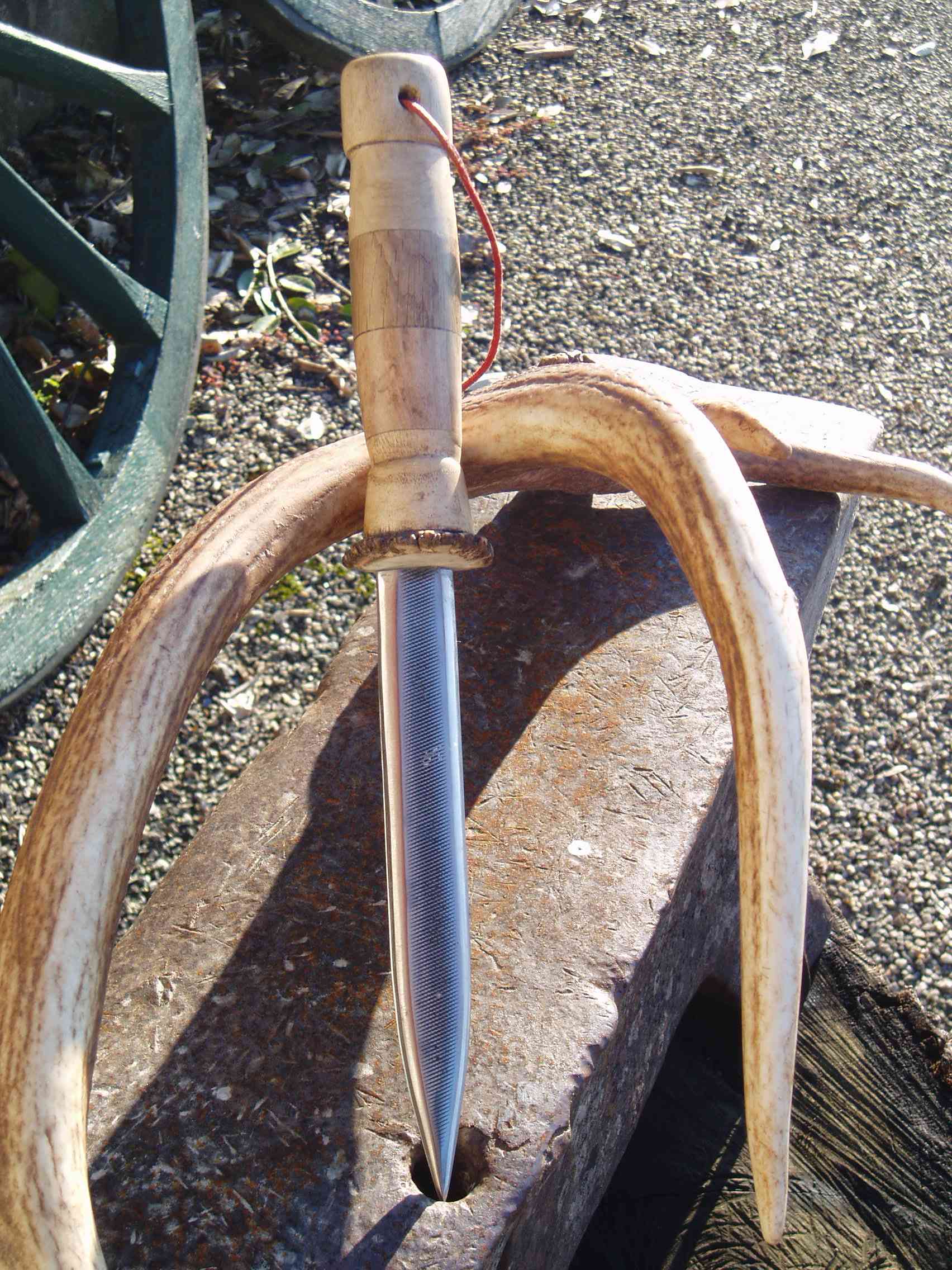

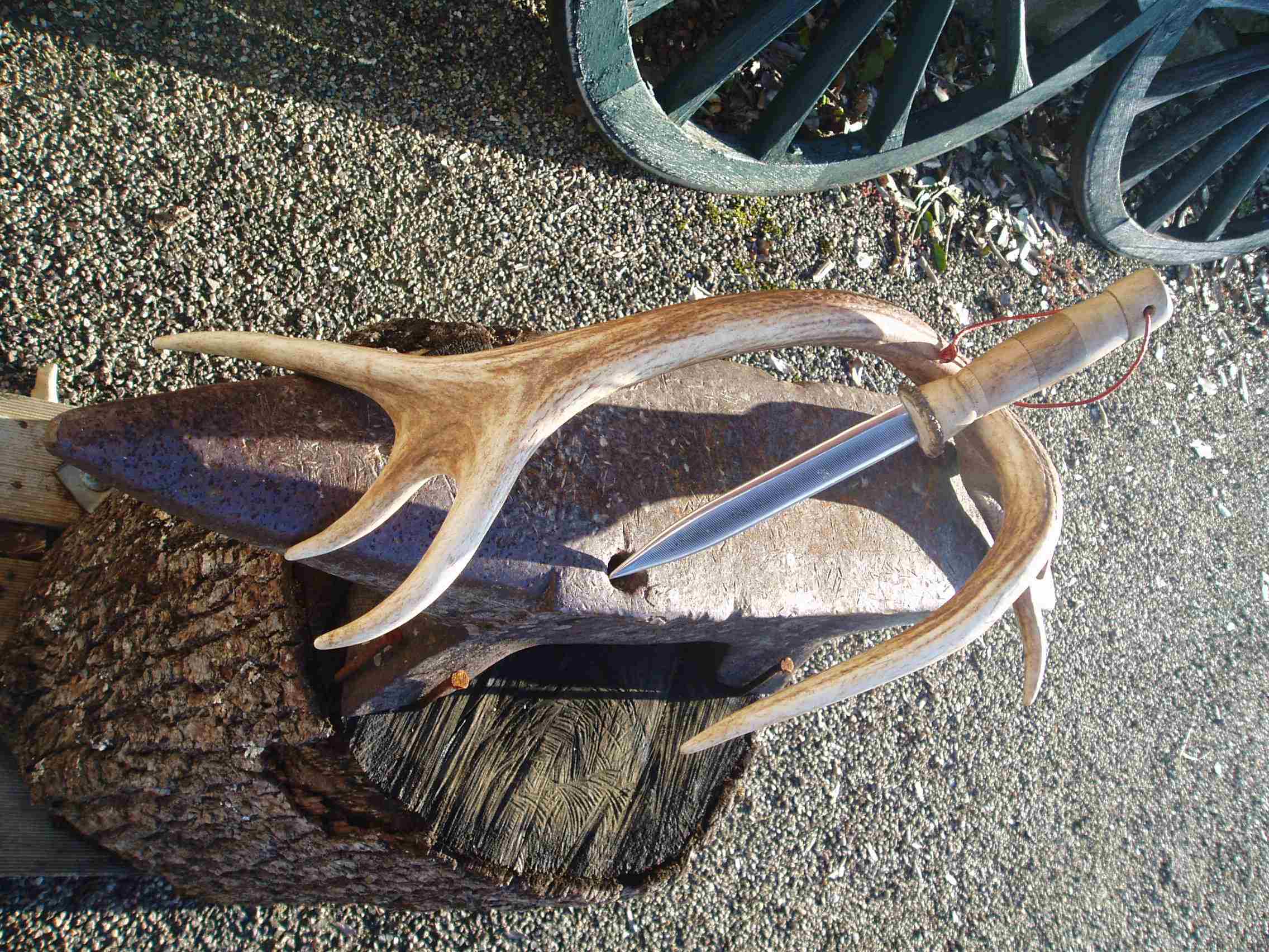

Voici ma première dague de chasse réalisée à partir d'une lime.
La garde est une couronne de bois de cerf, et le manche est un empilage de tronçons de différents bois (bouleau, olivier, chêne, peuplier, prunier).
Au final, cela fait une dague avec une épaisseur de lame maximale de 5mm pour une longueur de 19 cm, et un manche de 17 cm.
Je l'ai entièrement réalisée à la lime (sauf au début pour les stries de la lime) et à l'huile de coude.
Le manche a été ciré. Je n'ai pas intercalé de rondelles de cuir entre chaque tronçon de bois, je le ferai la prochaine fois.
