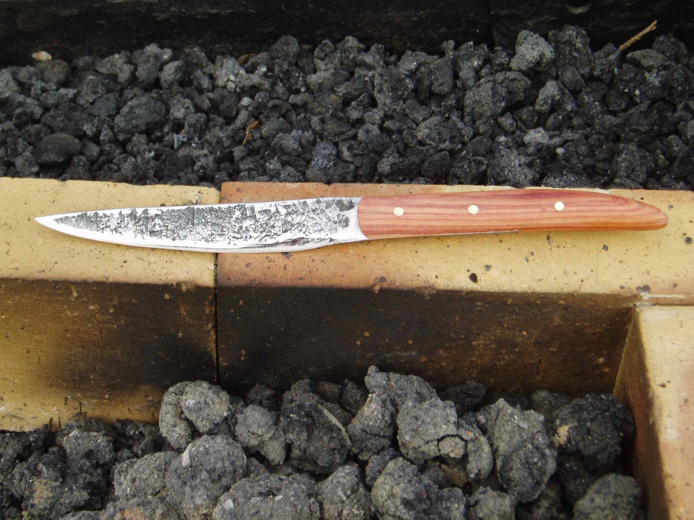

Voici mon deuxième essai d'utilisation de ma forge.

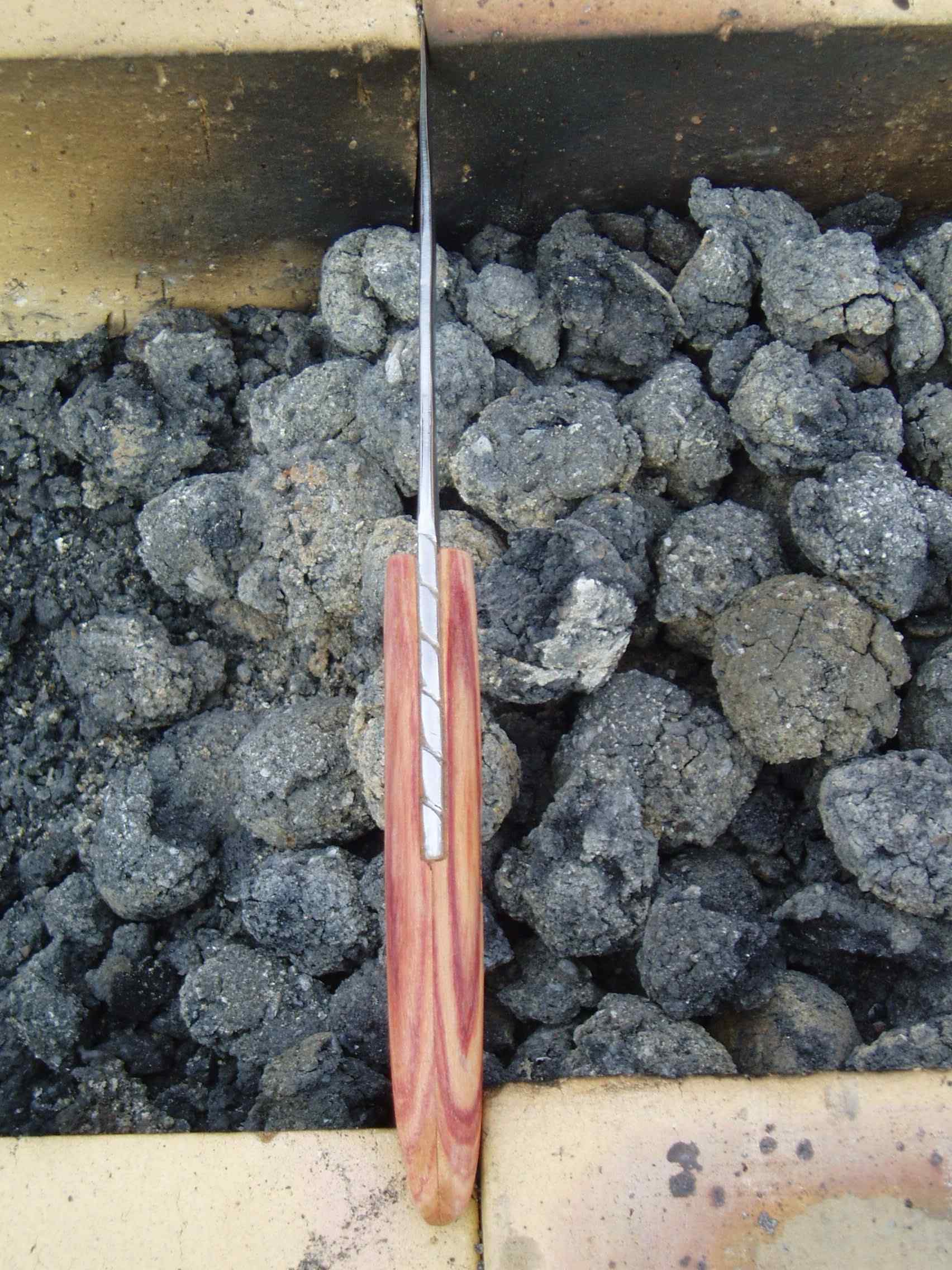

J'ai pris une lime à pointe en V. Les plaquettes sont en bois de rose (manche en demi plate semelle). Pour ce qui est du traitement thermique, j'ai effectué une trempe à l'eau avec un revenu à 200°C pendant 30 minutes (il faudrait que je ressorte mes cours d'IUT !). J'ai réalisé un guillochage simple sur le dos de la semelle, et j'ai conservé les stries d'origine sur l'intérieur.
Il reste quelques traces de coups de marteau car mon enclume est très abîmée (récupérée chez un agriculteur).

La ligne est élégante, le coté très très brut contraste beaucoup avec le manche qui lui est tout en douceur. J'aime beaucoup.
Il n'y a qu'une petite bosse au départ de la lame au niveau du dos qui me chagrine un peu et qui semble casser un peu la ligne, mais c'est peut-être du à l'angle de la photo.

La bosse y est vraiment. J'ai fait exprès de créer ce contraste entre le brut de forge de la lame et la douceur (couleur rosé) et la finesse du manche.

C'est un début prometteur.
Il faut t'appliquer pour faire une émouture plus nette et régulière, tu y gagneras certainement en qualité de coupe.
Je ne suis pas sûr que les irrégularités de forgeage soient dues à ton enclume. Je pense plutôt à des marques faites par la pane de ton marteau dont les coins et les arêtes doivent être trop vifs. Si c'est le cas, n'hésite pas à la rectifier à la lime à métaux pour en arrondir franchement tout le contour.

J'ai cassé les angles de mon marteau pour les rivets, mais ceux pour la forge... je vais le faire !
Par contre, est-ce que mon traitement thermique est bon ?

Tu verras, un fois ton marteau "customisé" cela ira beaucoup mieux pour la régularité de forge.
Pas de problème à priori pour les traitements thermiques, mais as-tu pensé à faire d'abord quelques normalisations en fin de forgeage ?

En fin de forgeage, j'ai fait chauffer ma lame dans son ensemble jusqu'à obtenir un rouge-orangé.

Il faut faire plusieurs cycles chauffe / refroidissement pour bien normaliser (au moins trois).
Pour la couleur, difficile à dire sans avoir vu, mais à l'orangé ça devait être à peu près bon.
