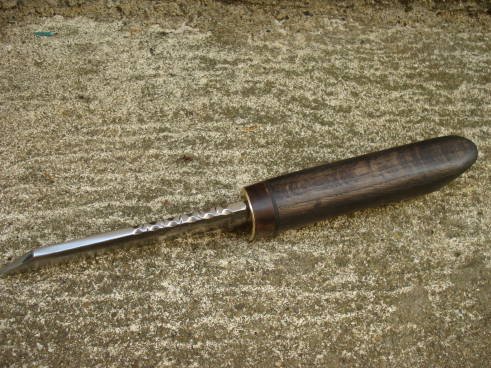

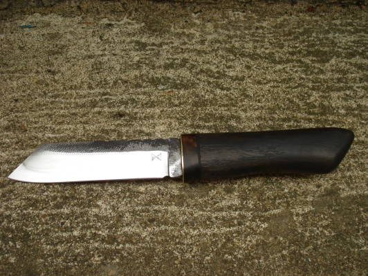

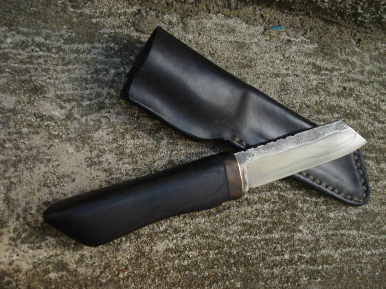

Messagede cardoso5fr » Mar 31 Aoû 2010 19:14
On pourrait dire que ce couteau est un couteau de récupération. Vous allez vite comprendre pourquoi.
Il s'agit d'un couteau droit forgé dans une lime :
  • Montage sur soie.
  • 23 cm de long.
  • 3 cm de haut.
  • 10,5 cm de tranchant (4mm d'épaisseur).
  • Trempe sélective avec deux lignes à ma grande surprise.
  • Manche en laiton (seuil de porte récupéré dans la rue).
  • Cèdre (chute de chez Mercorne).
  • Cuir (canapé récupéré dans la rue).
  • Chêne (marche d'escalier récupérée dans la rue).

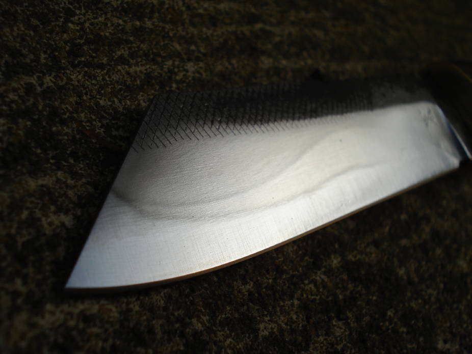

Comment as-tu effectué la trempe sélective ? Je pense que la manière de procéder, combinée avec une chauffe non homogène, peut expliquer ces deux lignes de trempe.

Messagede cardoso5fr » Mar 31 Aoû 2010 20:47
Ce qui me surprend, c'est que j'ai fait une chauffe sélective au chalumeau qui correspond parfaitement à la ligne supérieure.
Pour l'autre : aucune idée.

Messagede BDelor » Mar 31 Aoû 2010 22:20
La littérature sur le trempe des sabres japonais évoque la possibilité d'une seconde ligne de trempe "fantôme", nommée "utsuri".
Mais il s'agirait d'une zone de cristallisation particulière, présentant un rendu plutôt laiteux, et nécessitant un polissage très poussé pour être révélée, donc ça ne colle pas avec ce qu'on voit sur ta photo...
J'ai observé moi aussi des lignes de trempe "bizarres". La plupart du temps sur de petites lames qui montent en température rapidement. J'avais conclu à la possibilité d'une chauffe hétérogène à cœur dans la partie médiane de la lame, d'où une possibilité de double ligne. Mais dans ton cas, avec une chauffe sélective localisée, ça ne colle pas non plus...

Messagede regibier » Mer 1 Sep 2010 09:35
Cela peut arriver avec un phénomène de recalescence. Cela m'est arrivé en ne trempant pas assez longtemps et du coup j'ai replongé ma lame presque immédiatement mais entre temps, elle a eu une remontée en température très rapide et du coup, j'ai eu deux lignes de trempe.

Messagede cardoso5fr » Mer 1 Sep 2010 11:58
Peut-être ça : je n'ai pas eu l'impression d'avoir ressorti la lame de l'huile, mais c'est ce qui me parait le plus plausible.

Messagede BDelor » Mer 1 Sep 2010 13:12
Vu le peu d'inertie thermique (lame de petite taille), et la chauffe sélective, cela me semble peu probable. Il aurait fallu que le dos soit également à température de trempe et que la première immersion soit très très brève.
