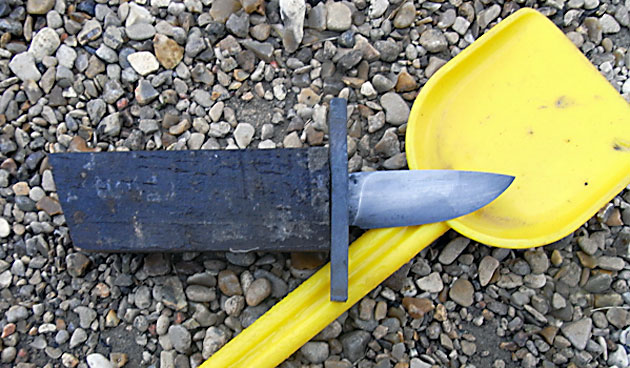

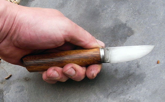

voici le dernier né, un petit couteau utilitaire pour casse-croûte, forgé dans un morceau de C105.

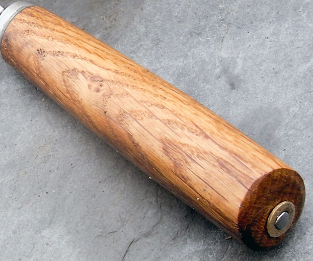

Le manche en chêne est passé dans un bain d'huile de lin/térébenthine.
Le montage est sur soie traversante, matée a l’arrière du manche sur une rondelle en laiton .

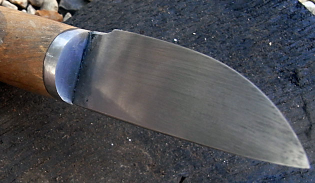

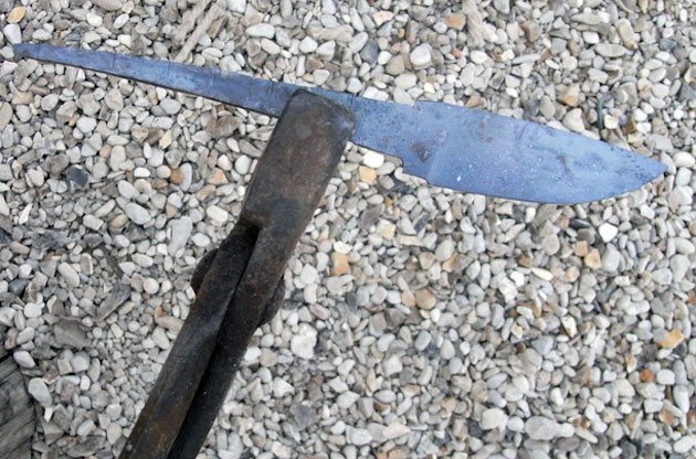

la lame est sortie d'un plat de 10 mm d’épaisseur pour arriver à 3 mm au final , elle fait 7 cm de long environ.
Elle a subi une trempe sélective à 780° à l'huile tiède et un revenu à 190 et 200°C.
A vos commentaires et critiques...
