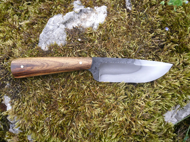

Messagede can » Jeu 14 Juil 2011 23:41
Voici un couteau droit à manche en pistachier dont les mensurations sont de 20 cm dont 10 de lame, 3,5 mm en épaisseur et 3 cm de haut. Le contre tranchant n'est pas affuté et la trempe est sélective au mastic réfractaire.
Vos avis sont les bienvenus.

Messagede turbotec » Ven 15 Juil 2011 01:04
Bien joué. Seule petite remarque : j'aurais vu une lame un peu plus longue pour être en harmonie avec les plaquettes.

Messagede BDelor » Ven 15 Juil 2011 08:50
Est-ce que ce couteau est destiné à un usage particulier (chasse, cuisine, table...) ?

Messagede Giloud31 » Ven 15 Juil 2011 08:54
C'est une belle lame avec une belle ligne de trempe.
Les 3 nuances (partie trempée, partie non trempée de l'émouture et brut de forge) forment une belle harmonie.
Il a l'air d'être efficace.

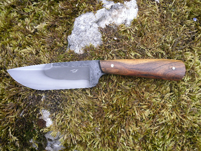

Seule petite remarque (si je peux me permettre bien sûr) : il semble que le contre-tranchant soit un peu plus haut d'un coté que de l'autre (ou bien c'est un effet de la photo).
Comment fais tu le marquage sur ta lame, s'agit il d'une gravure ou d'un poinçon ?
En tout cas, c'est une belle réalisation. A bientôt.

Messagede can » Ven 15 Juil 2011 18:48
pour l'usage : plutôt chasse. Il doit aller fort bien pour écorcher car il n'est pas trop long, et il est large de lame avec un manche bien en main.
Le contre tranchant a un très petit décalage certes mais accentué par l'angle de la photo. A l’œil, il est a peine perceptible.
Le marquage est fait au perchlorure et feutre permanent.
Merci pour vos remarques.
