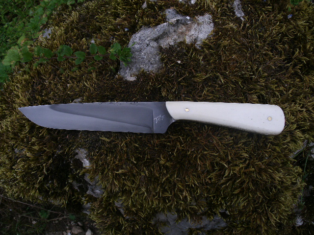

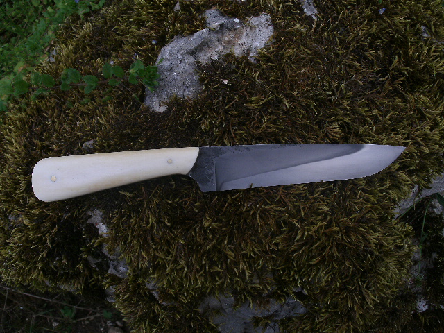

voici un couteau plate-semelle forgé en 100C6, de 23 cm dont 13cm de lame, 2,5 cm de haut et 3mm en épaisseur.
Le manche est en os.
Vos avis sont les bienvenus.

Comme quoi, il n'y a pas besoin de faire compliqué pour que ce soit élégant.
N'as-tu pas eu de mal avec les traitements thermiques ? Le 100C6 n'est pas aussi accommodant qu'un carbone basique...
Il ya une belle ligne de trempe, aussi. Est-ce que tu l'as faite avec un enduit ou simplement par trempage partiel ?

Pour les traitements thermiques, deux ou trois éprouvettes pour être sûr... et il n'y a pas de problème (merci pour les divers conseils glanés sur le forum).
La trempe est faite sans argile.
