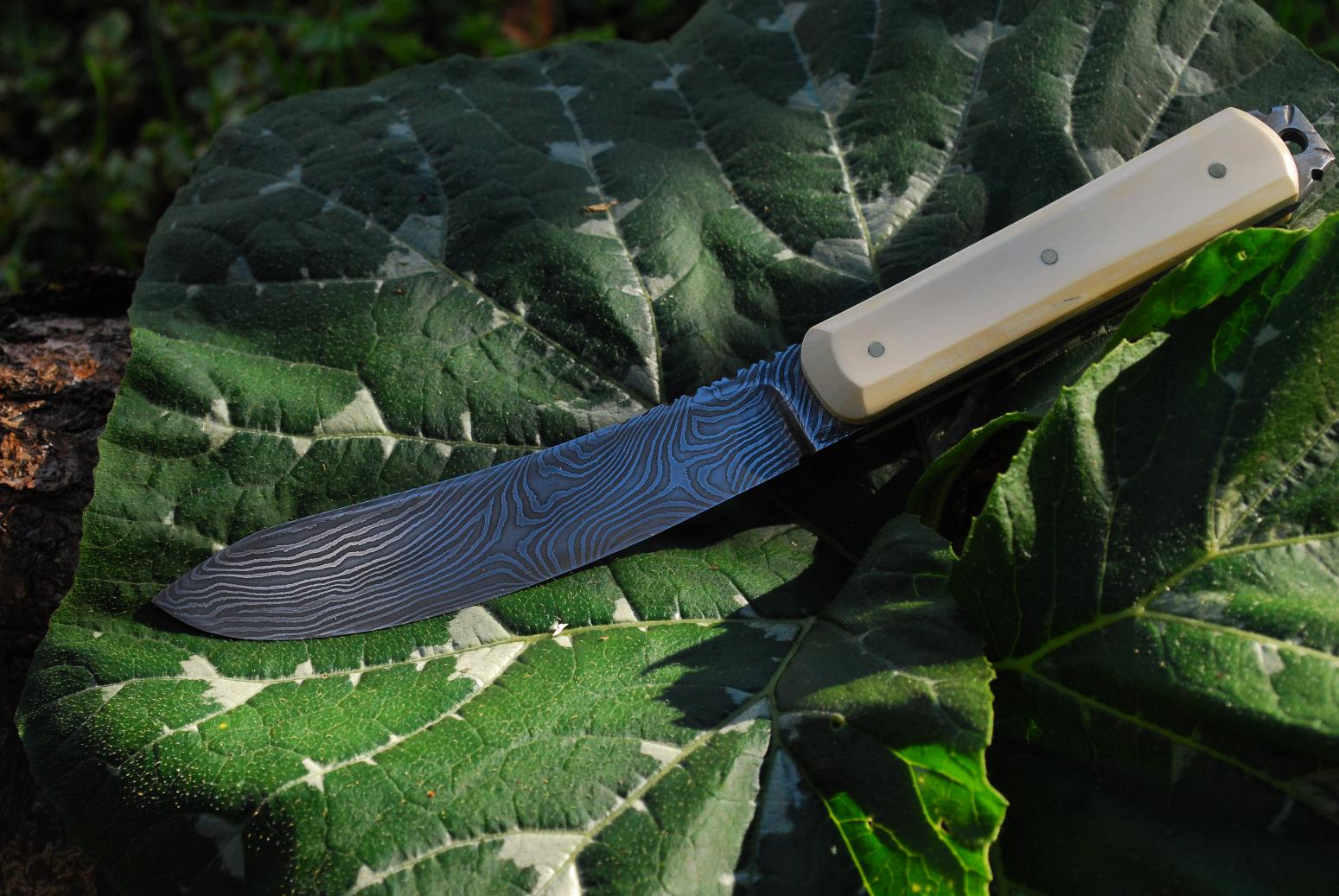

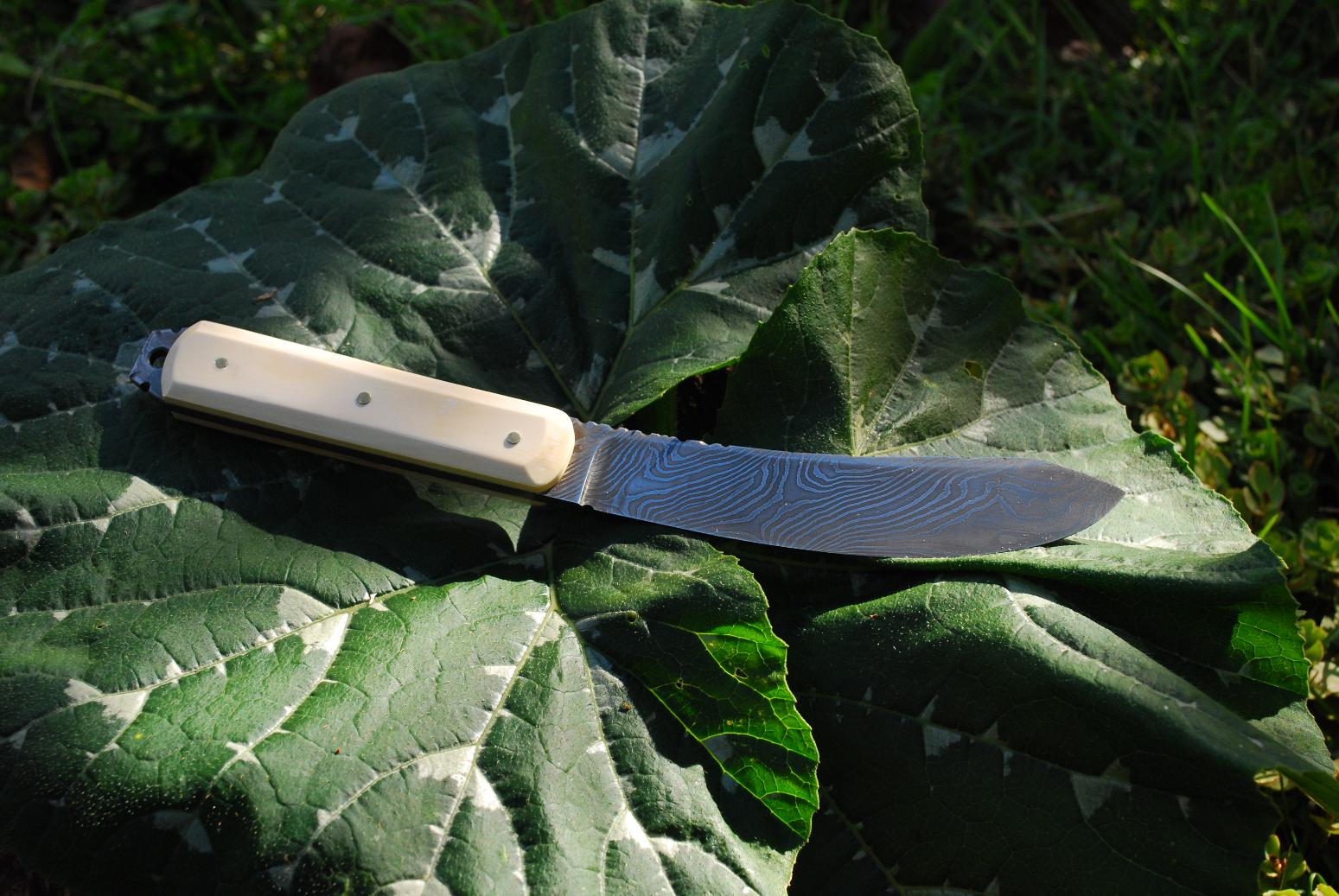

Bonjour à tous.
Voici encore un green river. Le couteau mesure 23 cm dont 11,5 de lame en damas 44 couches en XC 75 et 15n20.
Les émoutures sont creuses.
L'épaisseur de la lame est de 4 mm au plus épais pour 2,5 cm de haut.
Le manche est en mammouth.
Vos commentaires sont les bienvenus, merci.

Joli couteau ! Avec une émouture creuse, le fil doit être redoutablement fin et efficace, ce qui est tout à fait dans la logique d'une lame de petite taille.
Les plaquettes en mammouth sont très belles, avec une couleur parfaitement homogène et - apparemment - aucun défaut, fissure ou autre...
Prévois-tu de faire un étui ?

pour ce qui est du mammouth, il y avait juste une fissure que j'ai colmatée à la super glue : elle est placée à l'intérieur des plaquettes et donc n'est pas visible. Il aura un étui car il m'accompagnera à la chasse mais je ne suis pas encore fixé sur son 'look'.

C'est une très belle réalisation, bravo.
Il n'y a pas de torsade vers la pointe, est-ce dû au fait que c'était le début de ton barreau ?

Oui, c'est pour cela.
