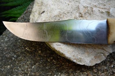

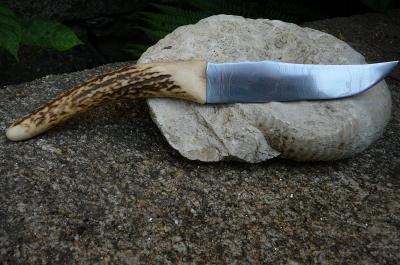

j'ai lu dans un livre de JL Soubeyras la méthode pour réaliser ce type de damas. Voila le résultat.
La longueur du couteau est de 25cm, la lame de 12cm, d'épaisseur 1.5mm. Il est réalisé a partir de vielles limes, trempé a l'huile, revenu à la forge puis au four a 200°.
Bonne journée a tous.

Cela semble probant !
Combien y a-t-il de couches dans ton feuilleté ?
Re: Couteau à lame damas échelle de Mahomet et manche en andouiller de cerf
Messagede Fred » Sam 12 Nov 2011 08:50
Merci !
Il y a 96 couches si j'ai bon souvenir.
