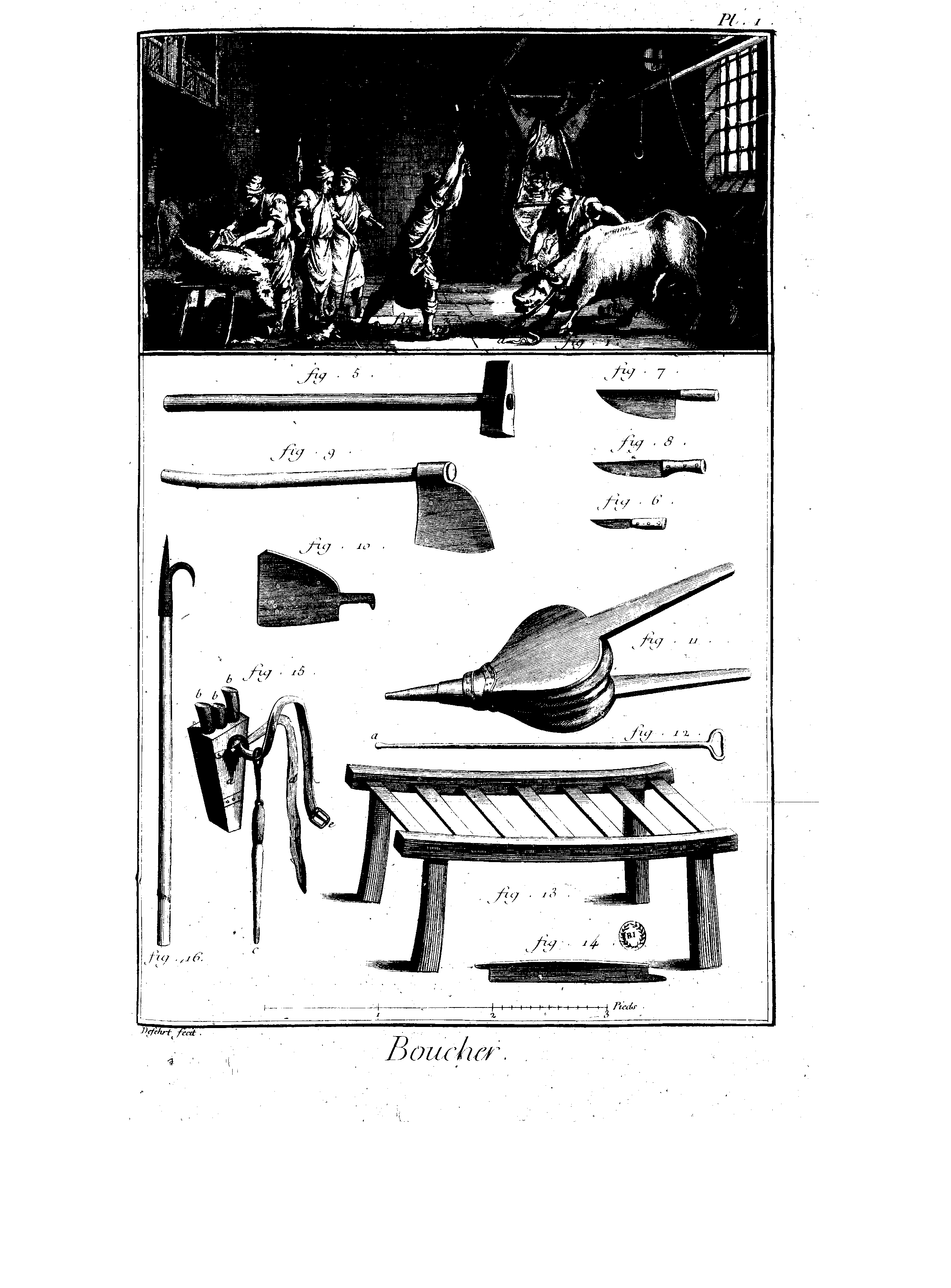

Messagede BDelor » Mer 7 Juil 2010 10:14
On peut trouver des exemples dans les planches de l'encyclopédie Diderot & d'Alembert. Par exemple, pour le métier de boucher :
