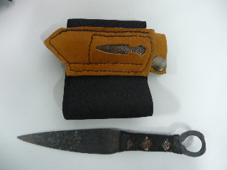

Messagede Olivier21 » Ven 6 Mai 2011 18:57
Je vous propose cette fois-ci deux couteaux de lancer, d'une vingtaine de cm chacun, tous deux réalisés entièrement à la forge en XC 75. Pas ou peu de reprise au backstand, pas de tranchant. J'ai effectué les traitements thermiques avec revenu au four de cuisine une heure à 200°.

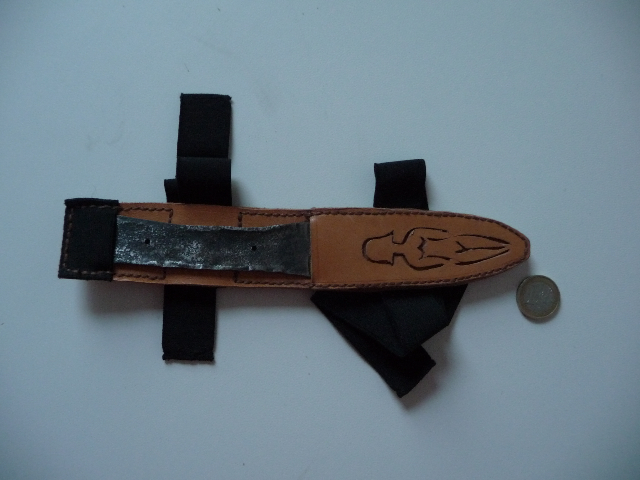

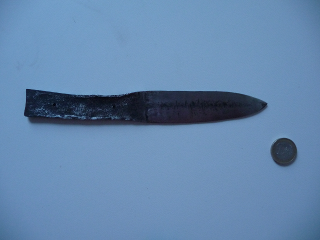

Le premier est brut de forge sans matière sur le manche. Il est équilibré comme cela. Etui en tannage végétal pour port sur le bras par l'intermédiaire des élastiques. Il manque encore les velcros !

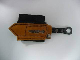

Le deuxième ressemble plus à un kunaï mais est plat au lieu d'être de section losange. Le manche est recouvert de peau de roussette tannée au sel par mes soins. L'insert dans l'étui aussi. Par dessus, un tressage coton scellé avec de l'araldite. C'est mon premier perçage à chaud et formage d'un oeuillet. Les bandes élastiques permettent le port sur le bras. Je pense qu'il est trop léger pour un tir long, mais il est bien sur cible proche.
J'ai bien conscience que le niveau n'est pas aussi élevé que ce que l'on peut trouver sur le site mais bon...
Bon week-end

avec la section losange, tu ne t'es pas attaqué au plus simple question travail de forge. C'est dommage que tu n'aies pas poussé un peu plus le travail de forge pour régulariser les lignes :
- sur la lame pour améliorer la symétrie
- sur le manche pour planer les sur-épaisseurs causées par le contre forgeage
Par ailleurs, pourquoi avoir percé le manche si tu n'avais pas l'intention de monter des plaquettes ? Je soupçonne une intention de monter des inserts à la manière de Pierre Reverdy (couteau Espadon).
Sur le deuxième les lignes sont plus régulières, il me fait penser aux anciens couteaux chinois. Là aussi, il manquait juste un tout petit peu de persévérance pour finir de régulariser l'anneau.
Donne-toi le temps de mener à son terme le travail de forge. Souvent, il est utile de laisser les choses en l'état et de les reprendre le lendemain, reposé, avec un œil neuf...

Fais un plus gros revenu que ça sur les couteaux de lancer ; les couteaux de lancer encaissent des chocs très violents, et 200°C cela va être un peu dur à mon goût.
Ton premier doit être équilibré étrangement, on à l'impression que la semelle n'est pas plate, ce qui risque de gêner le vol.
Le Kunaï en version naruto (parce que les kunaï en version plus traditionnelle n'ont pas forcément de trou au talon) ne va pas être pratique à lancer (justement à cause de ce trou) ; mais en tout cas dans l'idée et le travail, c'est l'esprit du manga.
Personnellement cela ne me gène pas qu'ils soient bruts de décoffrage, en ce qui concerne les kunaï et autre shuriken (voire même shaken) : c'était de simples morceaux de ferraille sur lesquels une pointe était réalisée : brute, quoi.
Le "carving" sur le premier étui est amusant mais détonne un peu avec le couteau.
