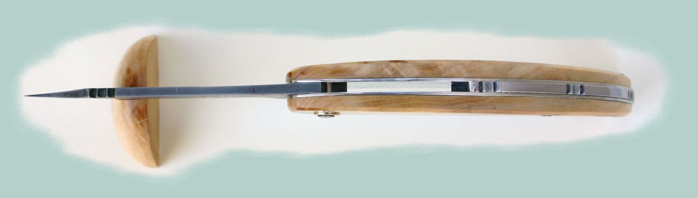

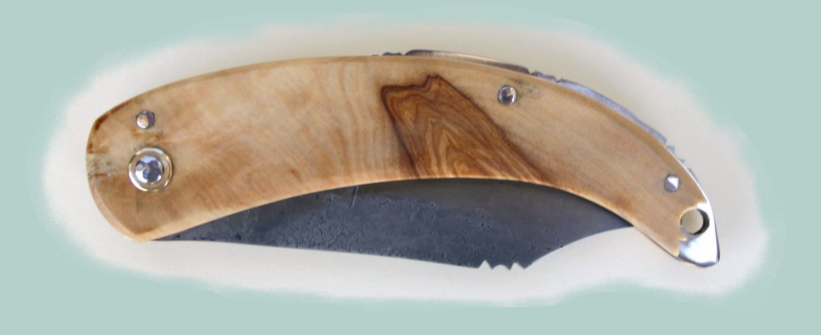

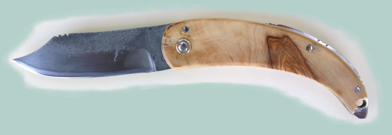

Voici le TOMI... je l'ai appelé comme ça en clin d'oeil à la personne corse qui m'a fourni ce bois d'olivier pur souche corse.
C'est un pliant à friction 2 clous :
Lame forgée en XC75, trempe à l'huile avec une finition par un traitement au perchlorure de fer et patinage à la main à la laine d'acier.
Longueur totale ouvert 20 cm (12 fermé), lame 8 cm pour une épaisseur maximum de 3 mm, émouture plate.
Le manche est en bois d'olivier de Corse, il est plus court que les platines et se termine par une forme en rappel du guillochage de la lame et laisse apparaître un trou dans les platines pour passer un lien.
L'intercalaire est rehaussé et a été guilloché avec un rappel du guillochage de la lame.
J'espère qu'il vous plaira. :-)

Très joli bois ! Est-ce que tu as consolidé le nœud en milieu de manche ? Il y a parfois le risque de voir la pièce se détacher au fil du temps.
Je vois que le couteau de berger corse devient de plus en plus populaire! En tout cas celui-ci est réussi et bien dans la tradition malgré le passage du lien qui ne dénature en rien la ligne d'ensemble.
Pour la friction, est ce que tu montes ta lame sur rondelles de téflon, de bronze, ou autre ?

Non, je n'ai pas consolidé le noeud qui, en fait, n'en est pas vraiment un puisque c'est le coeur du bois qu'on voit.
J'ai pris le bois en contre fil ce qui permet d'avoir cet effet avec le coeur du bois. Normalement, il ne devrait pas bouger (j'espère en tout cas).
Sinon je suis intéressé de savoir comment tu fais pour stabiliser un noeud.
Pour les rondelles, j'utilise effectivement du téflon en 0,25 mm.
Pour la popularité du couteau de berger corse, après mon retour de congés en Corse cet été et un olivier venant de là bas, je me devais de travailler sur un modèle Corse. :-) :-) :-)
