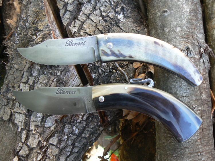

Messagede jean-jacquesB » Sam 22 Mai 2010 17:48
Voici 2 couteaux pliants forgés aujourd'hui à lames en XC75 et manche bélier :
- 20 cm de long et 9 cm de lame, satinées au perchlo.
J'ai quelque peu loupé mon poinçon sur le second.

Cela ne se voit pas trop que le second poinçon est loupé. J'aime bien avec la lentille, cela change la ligne et rend le couteau plus "inhabituel".

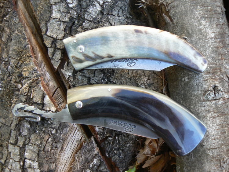

Messagede BDelor » Sam 22 Mai 2010 21:27
Les nuances de la corne sur celui du bas ont l'air magnifiques !
En position fermée, est-ce que la torsade n'a pas des angles trop agressifs ? (c'est l'impression que donne la photo ...)

Messagede jean-jacquesB » Dim 23 Mai 2010 12:10
En effet, j'ai eu ici un assortiment de cornes de toute beauté.
Pour ce qui est de la torsade, comme le reste de la lame, tous ses contours ont été adoucis et finis à la frotte.
