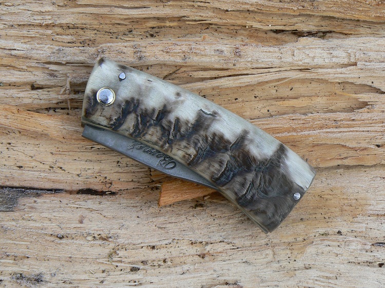

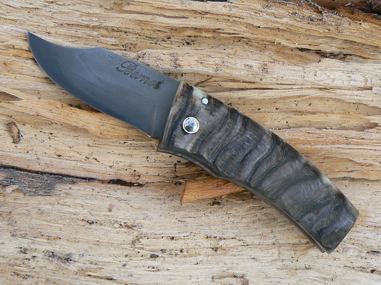

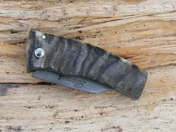

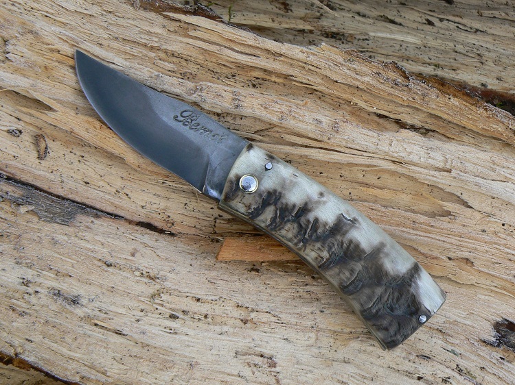

Voici deux curniccioli que je viens de terminer.
Les lames sont forgées en XC5, à trempes sélectives. Les montages sont faits sur rondelles en téflon, les manches sont en corne de mouflon.
Ils mesurent 17 et 17,5 cm pour 8 cm de lame, épaisseur 3mm.

Est-ce que tu as des rondelles particulièrement fines (elles dépassent à peine de la tête de rivet), ou est-ce la tête de rivet qui est généreusement élargie ?

Les rondelles sont de diamètre 4 intérieur et je réduis le diamètre extérieur après un montage sur la perceuse à colonne.
