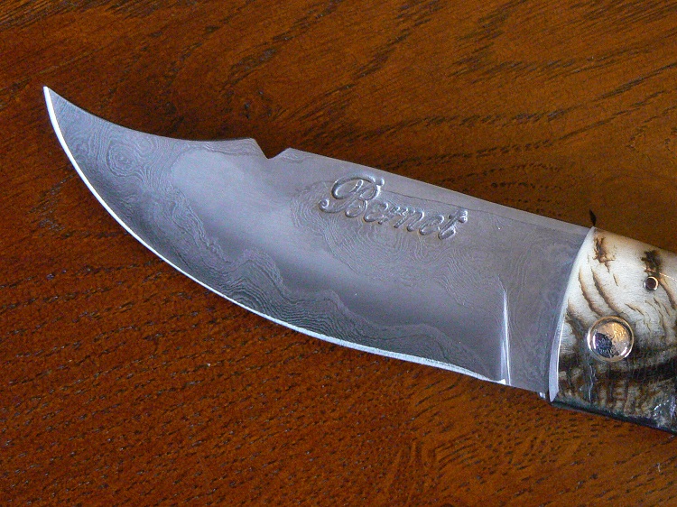

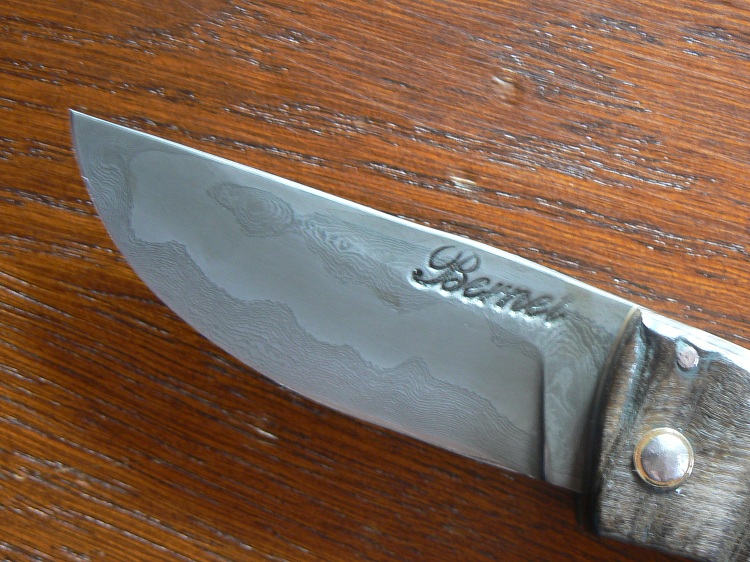

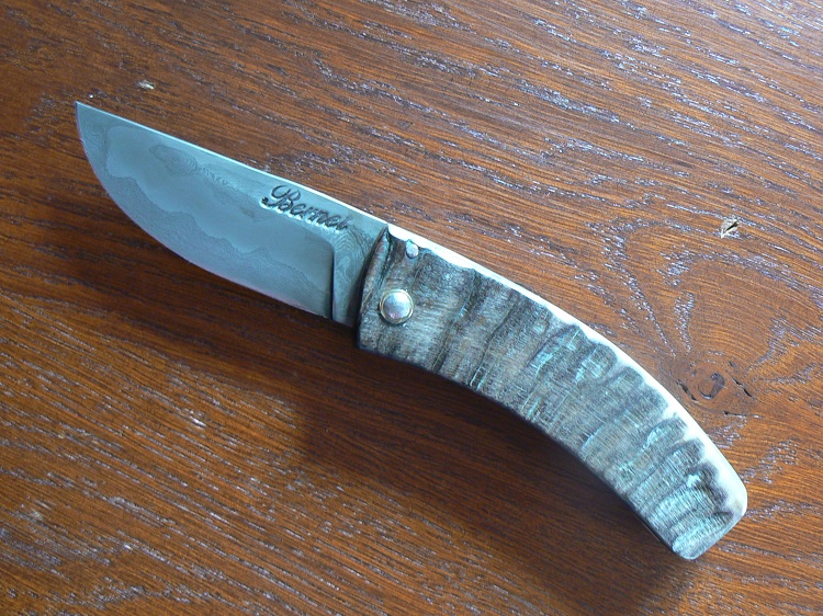

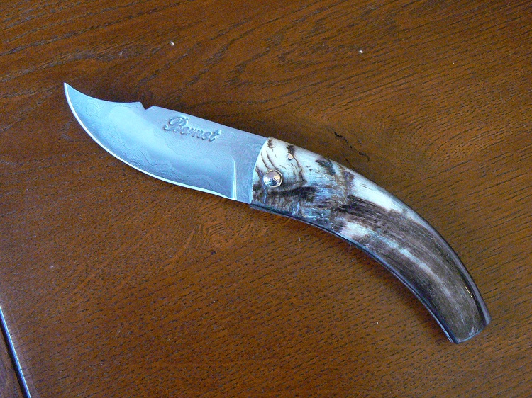

Mon projet de départ était de faire un damas de 99 couches de xc75/15n20 pour avoir beaucoup de contraste, mais j'ai étiré un peu trop fin (à peine plus de 2mm, une fois décapé au backstand).
Je l'ai donc redécoupé en 4 et ré-assemblé comme suit : 99 / 15n20 / 198 / 15n20 / 99. Au dressage final sur le backstand, beaucoup de couches extérieures ont disparu.
Voici les deux couteaux (curniccioli) que j'en ai faits. Ils mesurent 19,5 cm pour 9 cm de lame.
Le premier est en corne de mouflon et le second en corne de bélier.
Re: Couteaux corses à lames damas (curniccioli)
Messagede BDelor » Ven 3 Fév 2012 00:15
Le résultat est typique d'une alternance de couches homogènes et de couches feuilletées.
Le peu de contraste rend la lame difficile à photographier, je pense que ce que l'on en voit ne lui rend pas hommage.
C'est une très belle corne de bélier !
Messagede jean-jacquesB » Ven 3 Fév 2012 00:50
Merci Bernard, même le mouflon ne ressort pas bien à cause de la lumière, désolé. Demain, je tacherai de faire de meilleurs clichés.
Messagede Giloud31 » Lun 6 Fév 2012 10:31
J'ai une petite préférence pour le second qui offre une ligne très fluide avec une jonction manche lame en parfaite harmonie.
La corne de bélier est vraiment très belle.
