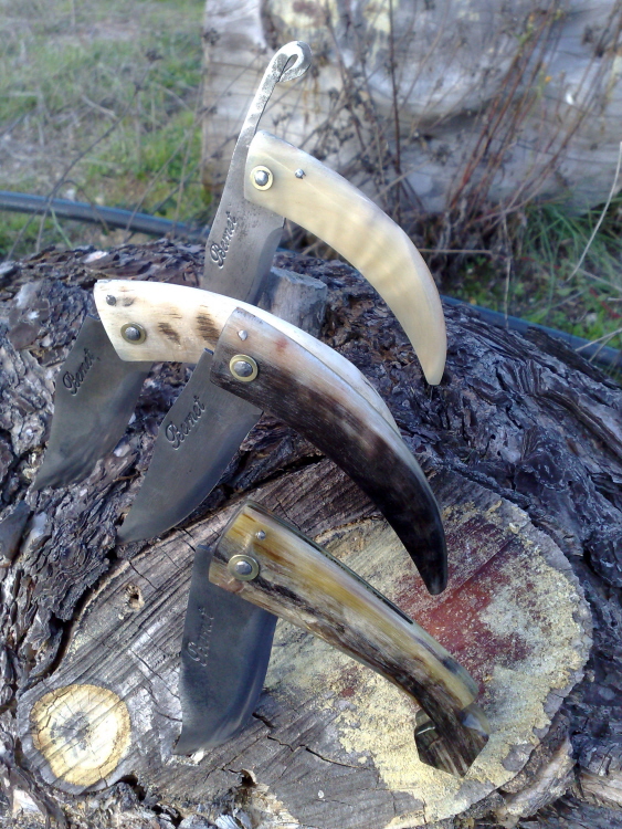

Après les présentations, je vous montre ici quelques babioles, souvent faites avec des aciers de récup' (mais qui valent le coup en coutellerie) :

Je trouve que les couteaux corses ont une ligne très élégante, merci pour ces photos, c'est un joli travail !

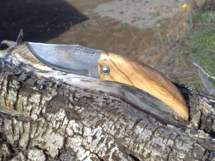

Seule petite réserve, je pense que tu pourrais remonter un peu plus tes émoutures sur les pliants, cela donnerait un côté plus "fini", et aussi sans doute une meilleure coupe. D'un autre côté, sur les questions esthétiques, il n'y a pas de règle, chacun ses goûts, alors c'est toi qui vois !
Peux-tu nous en dire un peu plus sur les matières utilisées ? L'origine de tes aciers de récupération, le type de bois utilisé...

Merci,
alors, les premiers sont en bélier et 15n20 (lame de scie industrielle, ep. 2mm) ; le suivant; olivier et 15n20.

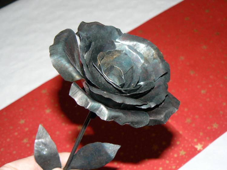

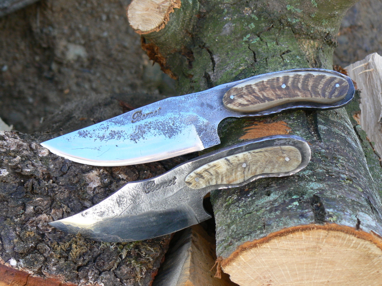

Les deux couteaux droits sont forgés dans des crocs de motoculteurs, avec plaquettes en bélier ; et la rose, de la tôle traitée au rustol.
