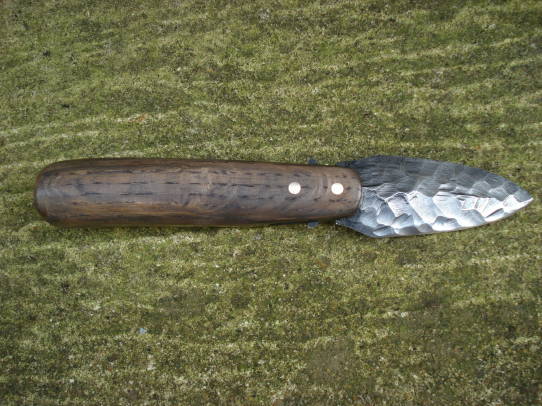

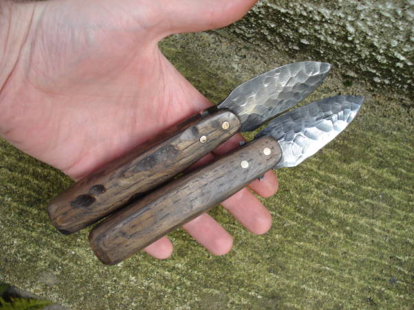

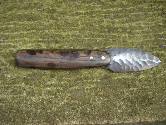

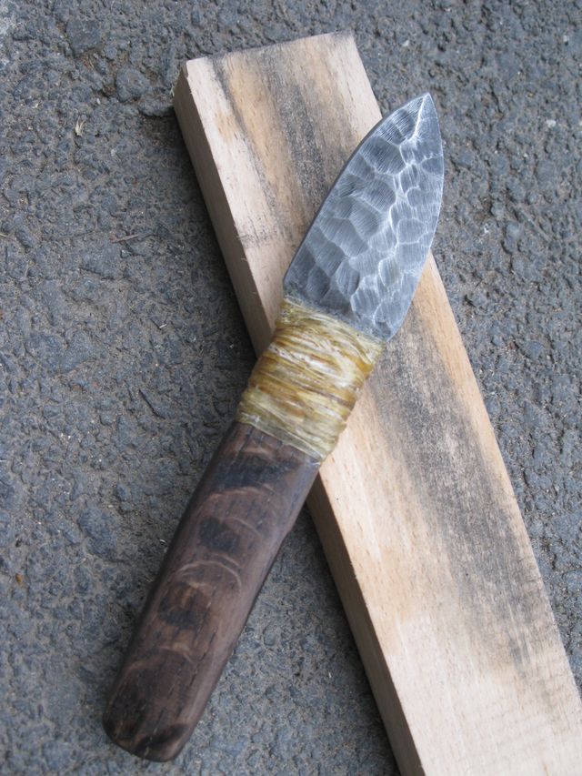

Voici deux couteaux inspirés du couteau d'Ötzi.

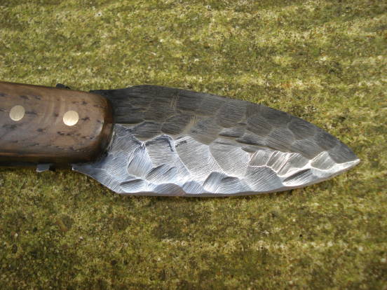

Le manche en chêne est traité au goudron de Norvège. L'un est brulé volontairement par endroits et décentré pour donner un coté fait sans "matériel", et retrouvé dans une tourbière après des années. Le second est plus "classique". La lame est en 110WCRV5 "stonifié" ; tranchant que d'un seul coté.
Le montage est en demi plate semelle ; collé : riveté. Un tendon artificiel sera placé autour du montage riveté pour le masquer, mais je n'en ai pas sous le coude.
Il mesure 18 cm de long, 6 cm de tranchant, épaisseur du manche dans les 2 cm.

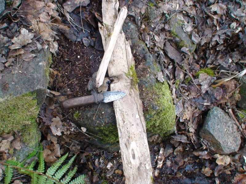

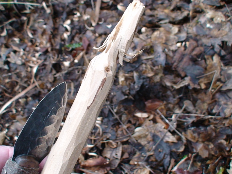

Je l'ai conçu comme un couteau de table mais à l'usage, son propriétaire après lui avoir fait le tressage, a bâtonné avec, taillé du bois en pointe, l'a lancé avec succès.

Les rivets font un peu anachroniques, avec une ligature en tendon par dessus ce sera parfait !
Je ne doute pas de l'efficacité en batonnage ou lancer. Mais qu'est-ce que cela donne en terme de coupe avec ce profil de lame particulier ?

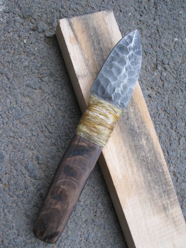

Excellente remarque Bernard, pour le coté anachronique du tendon, mais les photos que je présente sont des versions "non" finies. Je n'avais ni tendon, ni cordelette de chanvre (c'est une sorte de liane sur l'original). J'ai laissé l'habillage aux deux amis qui ont maintenant ces couteaux en mains.
En ce qui concerne la coupe, j'ai conçu ce couteau comme un couteau de table avec au niveau du tranchant, un fil qui doit faire 0,3 mm à affutage convexe. L'acier étant traité (correctement j'espère), cela semble plutôt bien tenir la route. Après une sortie dans les bois avec batonnage, lancer, taillage de pointe, réalisation d'un archet pour le feu, il semblait toujours en parfait état.

C'est vrai qu'avec la ligature en tendon, c'est plus impressionnant encore. Petite question technique : réalises-tu les "éclats" au marteau ou à la dremel ?
En tout cas, cette forme a fait ses preuves au temps de la pierre taillée, ça devrait tenir en acier, même si la dureté n'est pas aussi élevée ! (et la cassabilité de la pierre en latéral non plus).
