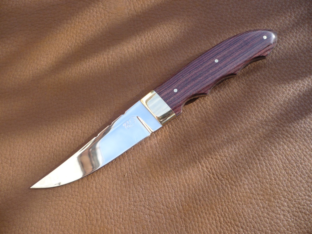

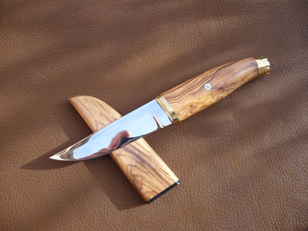

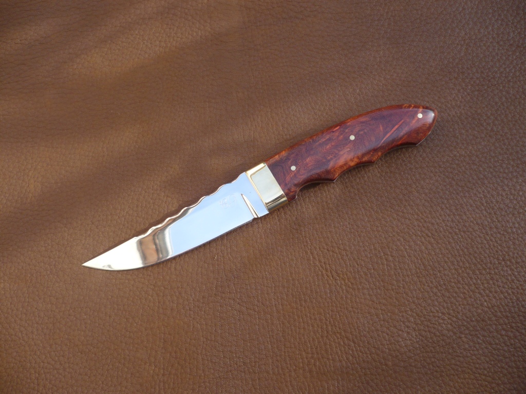

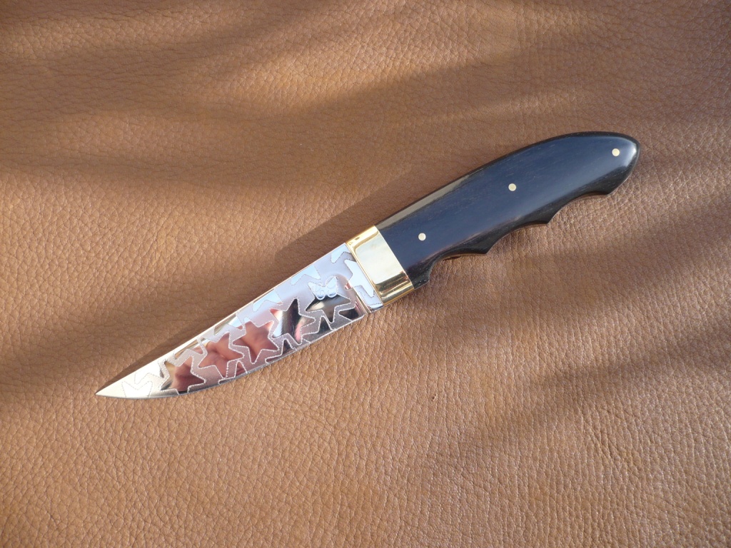

Voila quelques couteaux droits.
Trois aux influences orientales et un nordique.
XC75 et palissandre
XC75 et olivier
Z90CD18 et ronce de tuya
XC75 et ébene avec une gravure a l'acide

Si ça ce n'est pas bien poli, je ne sais pas ce que c'est.
En tout cas j'aime beaucoup celui en olivier. Les autres, c'est un peu moins ma tasse de thé : trop brillant, surtout celui aux étoiles. Même si c'est rigolo, j'aime assez moyennement. As-tu fait des pochoirs et de l'acide dessus, ou alors as-tu recouvert d'un film protecteur, gratté ce film pour faire apparaitre les dessins et plouf dans l'acide ?
En tout cas, c'est propre et bien fait.
Re: Couteaux droits
Messagede claudius » Mer 9 Déc 2009 21:19
Merci ,
J'ai réalisé un pochoir pour la gravure et plouf, dans le perchlo.
Le poli miroir ne plait pas à tous le monde mais je n'arrive pas à faire un satinage propre et uniforme.

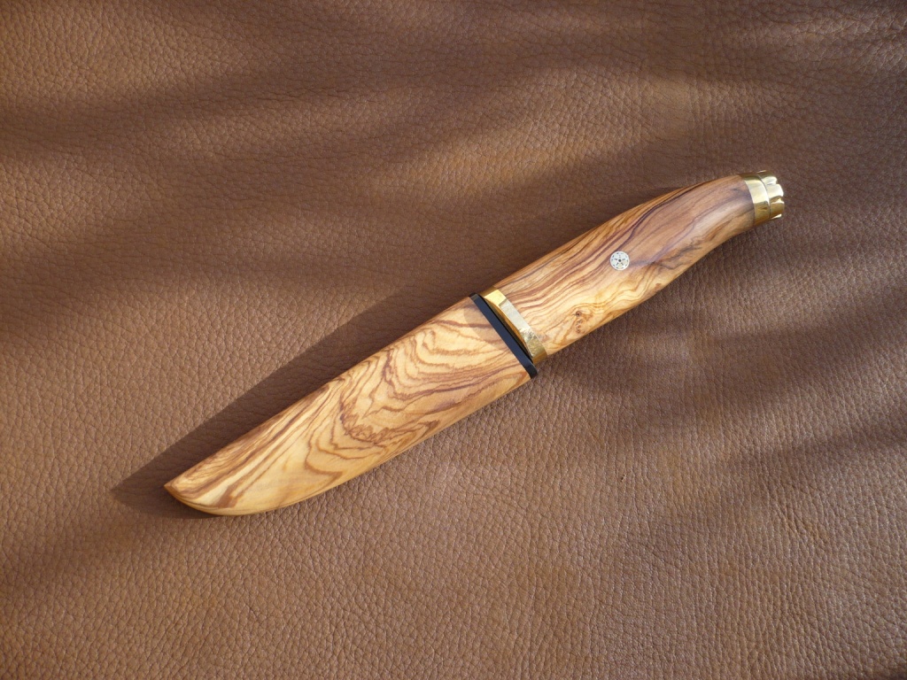

Pour l'olivier, le voila dans son fourreau.

Messagede danielC » Mer 9 Déc 2009 22:20
Ah oui ! Ca c'est de la finition soignée...
Ce n'est pas du tout mon style mais je dois avouer que là, j'aime particulièrement ton travail.
C'est soigneux, simple et très élégant, BRAVO !

Oui, c'est en effet un travail très soigné. La gravure à l'acide est très originale, c'est une idée intéressante et qui peut être déclinée de bien des manières.
Pour le satinage, tu peux faire un passage au perchlo, un brossage nylon ou cisal, ou un tiré en long avec une simple éponge vaisselle. Bien sûr, leur meilleur résultat sera obtenu par micro-billage.

De bien belles choses, ma préférence va aussi à celui en olivier, il est superbe...
