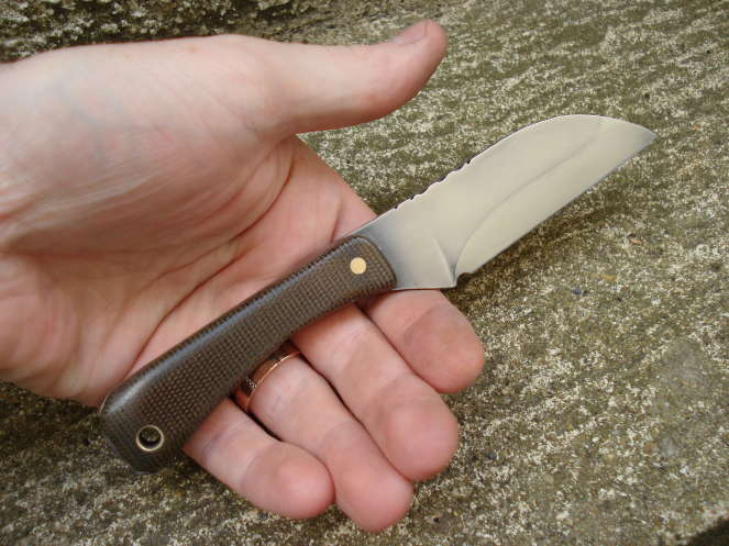

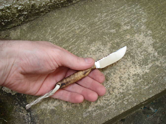

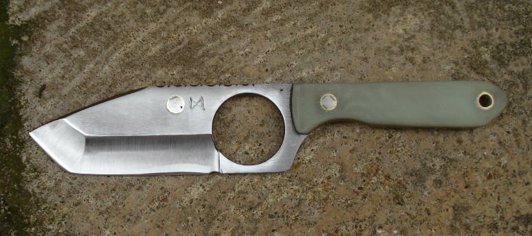

N'importe quel couteau de petite taille fixe ou pliant avec un étui de cou. Sachant que 90% des utilisateurs (comme moi) portent leur couteau de cou en poche.
Voici dans ma production ce que je peux considérer comme couteaux de cou. Ils ont tous un étui ABS ou autre plastique thermoformable avec divers œillets pour permettre le passage de paracord ou d'un lacet de cuir :
En fait c'est l'étui qui fait que le couteau est de cou.
L'archétype du couteau de cou pour moi ce sont les Griffes, Shark et petit fixe de Fred Perrin.
Les contraintes :
  • Encombrement réduit,
  • Pas trop de poids
  • Pas trop épais
  • Lame de "petite" taille"

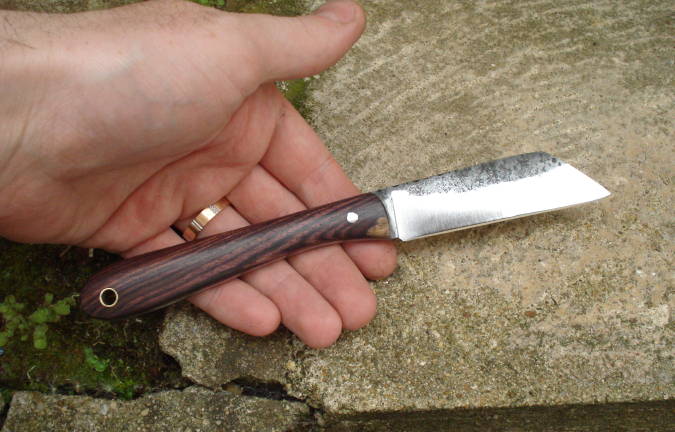

Edit : Un petit oubli : la petite famille en dernier concerne-t-elle des couteaux forgés ?
grizzou
Messages: 45
Inscription: Mer 3 Nov 2010 14:03
Re: Modèles de couteaux de cou
Messagede cardoso5fr » Sam 13 Nov 2010 21:45
Si je peux aider. Les derniers sont des kiridashis : ceux là ne sont pas forgés, mais cela se forge très bien et je pense même que c'est un très bon moyen de commencer à faire des couteaux. Un tranchant chisel, ce n'est pas très long à faire, cela permet de tester les traitements thermiques sans gâcher trop de matière.
En plus, à forger ce n'est pas très compliqué. J'adore les kiridashis qui sont des utilitaires parfaits au quotidien et permettent aussi de faire des cadeaux sympathiques.
