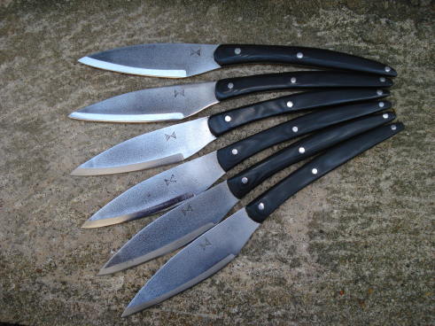

Ces couteaux sont une première pour moi.
Pour commencer, j'ai réalisé un croquis (chose rare) inspiré d'un ancien design de Lucas Lardinois qui m'avait déjà servi pour réaliser un premier set trés différent pour mon autre soeur. (Set réalisé par paire à 6 mois d'intervalle pour chaque ) (lien).
Mais la chose importante sur ce travail, c'est qu'il s'agit de la première collaboration avec ma femme.
Je lui demande souvent son avis sur les produits finis, mais c'est la première fois qu'elle a participé au travail préalable, c'est à dire à l'élaboration du design. Elle m'a guidé pour obtenir quelque chose d'à peu prés présentable et cohérent sur une table.

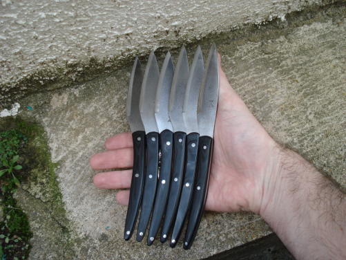

Il s'agit donc d'un modeste set de 6 couteaux de table :
- Acier 1.2842,

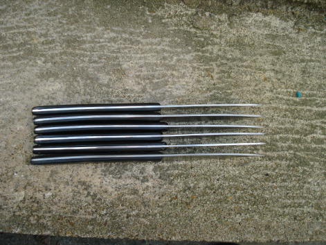

- Epaisseur de lame 1,6 mm,
- Traitement thermique : trempe intégrale à l'huile, revenu 230°C durant 1 h,
- Manche : G10 noir, riveté (inox) collé (epoxy),

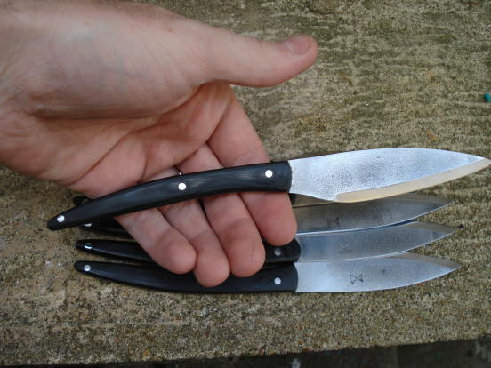

- Tranchant : 7 cm,
- Longueur 20 cm,
- Epaisseur 7 mm.
