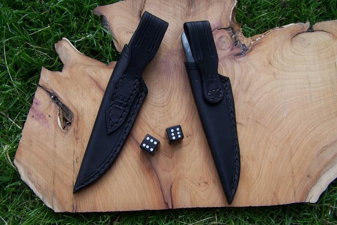

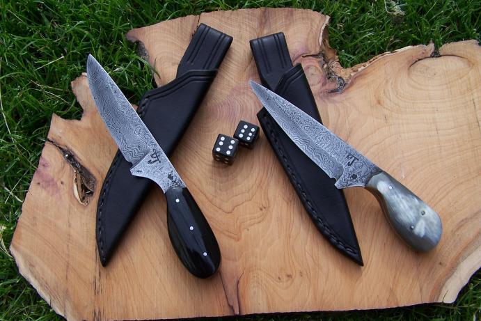

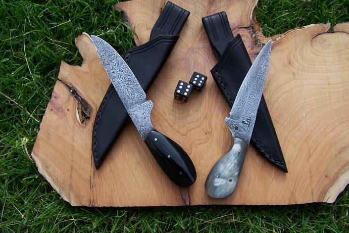

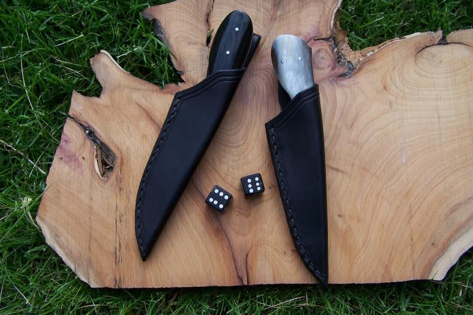

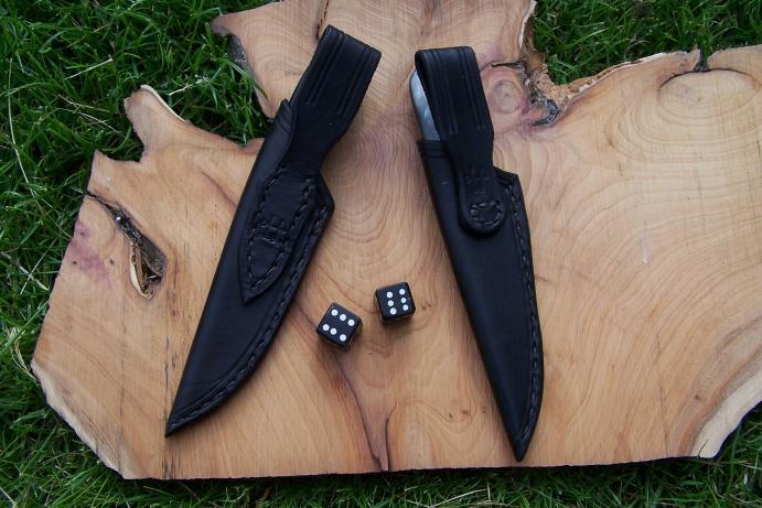

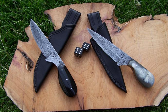

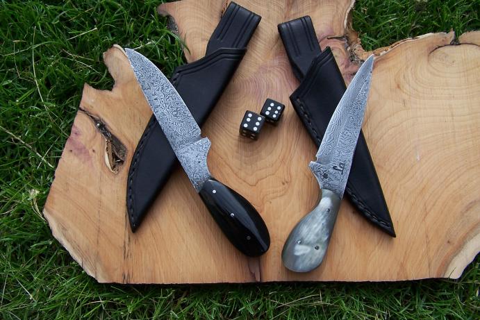

Je vous présente aujourd'hui 2 couteaux réalisés dans le même barreau de damas. J'ai fait ce damas en 90MCV8 et en 15N20. Ils mesurent chacun 16,5 cm hors tout pour un tranchant de 8 cm.
Le couteau noir a des plaquettes en buffle tandis que l'autre est en corne de zébu.

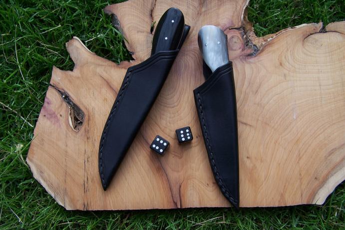

Les étuis sont toujours réalisés par mon adorable femme.
A vos claviers !

Superbe duo, j'aime beaucoup l'idée du contraste de couleur des manches. De plus, l'association de ces deux aciers offre un beau contraste, c'est intéressant quand on veut avoir un damas qui se voit bien.
Une chose m'intrigue sur le couteau de gauche : on distingue bien la succession des couches d'un côté de l'émouture, alors que ce n'est pas le cas de l'autre coté, un peu comme si tu avais taillé l'émouture dans la masse d'un côté alors qu'elle ait été formée au marteau de l'autre... est-ce que c'est le cas ?
Dernière question : pourquoi deux boucles cousues différemment au verso des étuis, alors qu'ils sont identiques au recto ? Est-ce juste une question de matière disponible où y a-t-il une autre raison ? en tout cas, belle réalisation également sur les étuis !

Les deux lames sont magnifiques, j'aime beaucoup le coté manche court longue lame effilée.
Les étuis sont tout à la fois simples, élégants et en parfaite adéquation avec les couteaux. Bravo.

l'émouture est pareille des deux cotés mais j'ai du forger au pilon plus d'un coté que de l'autre et ca donne ça .
Et pour les boucles c'est juste pour les reconnaitre plus facilement quand il sont tous les deux sortis
